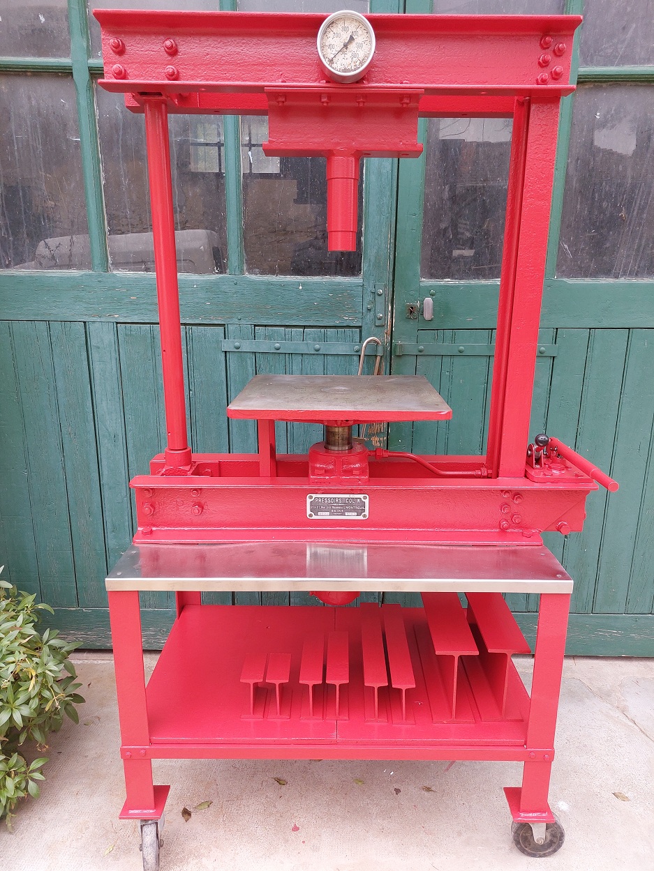

Le vérin est capable de pousser à combien ?
Gaudrd

Bonsoir Data,
Désolé je ne vois ton message que maintenant...
Il y a noté sur le cadran 600 (au maximum) qui est exprimé en kg/cm², j'ai voulu le convertir en tonne mais d'après chatGPT il faudrait connaitre le diamètre du piston (à l'occasion je le mesurerait).
Mon père et moi l'utilisons depuis de nombreuses années en auto et moto pour l'extraction des roulements et autres sans jamais être a court de force/pression.

Messages : 13394
Re: Mob et usinages
Ça donne environ 7,5 t si le diamètre est de 4 cm.
Tant mieux si vous n'avez pas de limites actuellement.

Terminado :mrgreen:
Enfin il reste encore 2 choses à faire: changer l'huile hydraulique et faire quelques cales/butées pour presser/dépresser.
