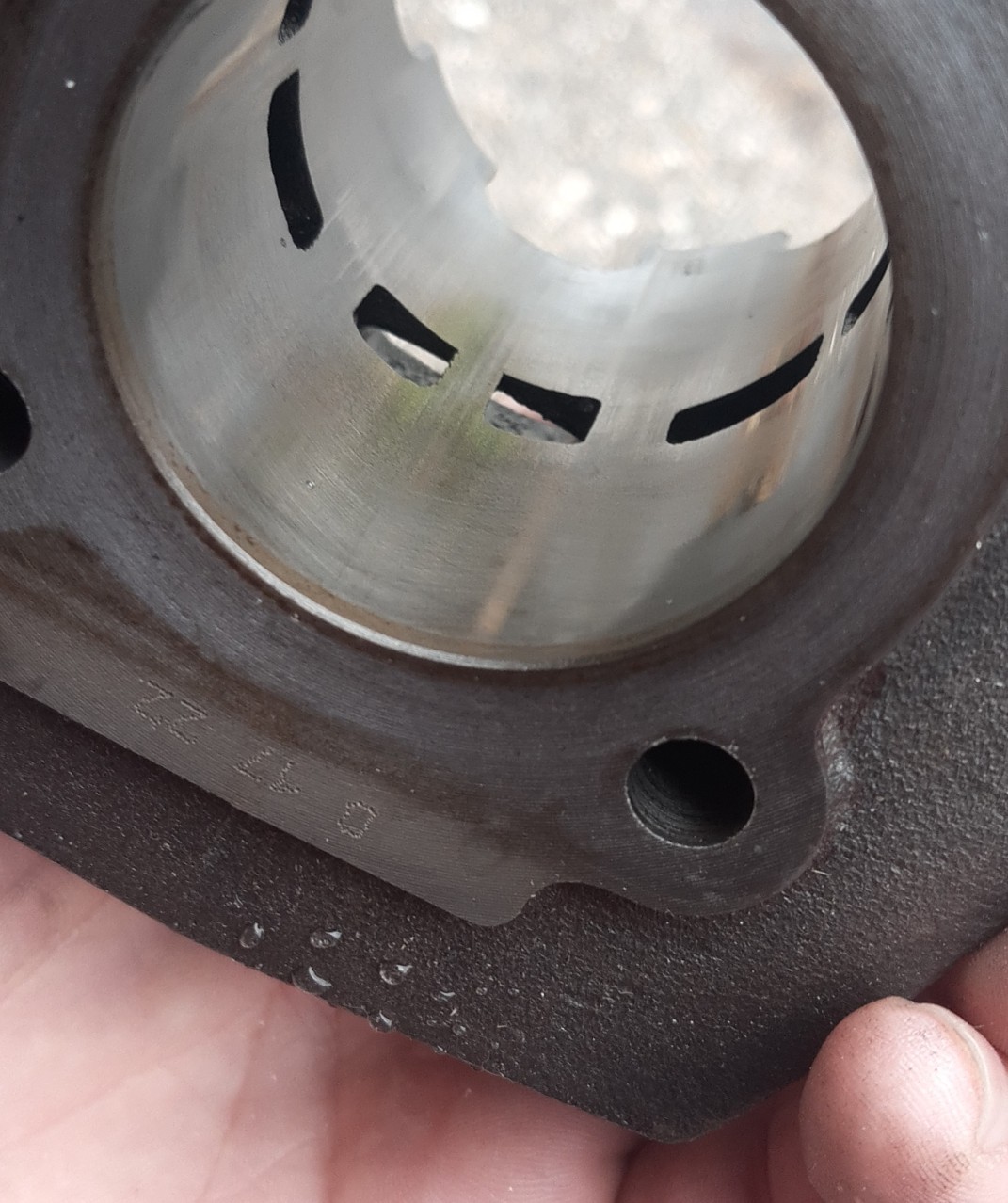

bonjour,
voici la tête du cylindre piston malossi fonte 45.5, il doit avoir moins de 50 kms..
j'observe un état de surface plus lisse et brillant du côté des lumières, principalement l'échappement.
et des traces sur le piston, j'aime pas trop ça.
qu'en dites-vous ?
merci.

Niveau jeu cylindre piston tu en est où ?

jriegel a écrit : sam. 11 mars 2023 - 12:11 Niveau jeu cylindre piston tu en est où ?
je dois le mesurer, ce sera avec des feuilles de papier à rouler..
par contre il coulisse librement sans aucun point dur depuis le début, ça donne même l'impression que le jeu est assez gras, mais à mesurer en effet.

Mesures faites:
- jeu cylindre/piston: 0.1mm
- jeu à la coupe segment n°1: 0.45mm
- jeu à la coupe segment n°2: 0.35mm
Est-ce mieux de mettre celui de 0.35mm en haut?
Sinon une idée, bonne ou pas? faire de petites entailles (non traversantes..) dans le piston aux endroits marqués au feutre.
Ca peut aider pour la lubrification?
Re: Moteur neuf anémique
1/10 de jeu c'est un peut mourru quand même. Le piston doit bien se mettre en travers.
0,35 et 0,45 c'est aussi tous mourru.

Le cylindre piston malossi est neuf, ils se sont plantés à l'appairage? pour un cylindre fonte, il faudrait 5/100ème environ?

Tu es sûr pour ton appairage cylindre/piston ? C'est au papier à cigarette ?
Sans segment, à sec, cylindre à l'envers sur une vitre mouillée, ton piston tombe lamentablement ou tu sens comme un coussin d'air à la descente ?
50 km et déjà 1/10 de jeu. Combien il y avait d'origine ?
Avant les malossi fonte était livré avec 5/100. Mais vu la qualité de plus en plus pourrit chez eux pour les mobs, ont est sur de rien sans mesurer.
Au pire atténuer les traces sur la jupe en le toilant parallèlement a elle. Mais ça va encore te mettre plus de jeux.
Au mieux piston et segment neuf.

j'accumule les bourdes, je n'avais pas mesuré au départ.. en pensant qu'avec malossi, c'est pas du chinois.
je note pour le toilage.
alors j'ai essayé sur une vitre mouillée, le piston ne tape pas lamentablement quand il coulisse, on voit bien que ça fait "coussin d'air".
pour les mesures, j'y suis d'abord allé au papier à cigarette, 1/100ème la feuille, à force d'en empiler, pas trop pratique ni fiable, alors j'ai sorti le jeu de cales, 5/100 le piston rentre, 10/100 ça devient dur et je n'insiste pas pour ne pas rayer le piston inutilement, finalement j'ai sorti le pied à coulisse et mesuré le piston près de la gorge inférieure du 2ème segment et comme j'ai pu par le haut du cylindre, trouvé 10/100 d'écart à cet endroit.
merci pour votre aide c'est sympa, je vais remonter tout ça après avoir toilé légèrement le piston aux endroits du piston où il y a des marques.

Un piston est conique. Sous le segment le diamètre et plus faible.
C'est en général 1 cm en partant du bas de la jupe que le diamètre est le plus fort. C'est la qu'il faut mesurer.
Qu'elle feuille a rouler fait 1/100 ? C'est plus souvent 2/100.

cyclotrope a écrit : jeu. 16 mars 2023 - 10:59
Donc déjà tu n'a pas le jeu de 0,1
103peugeot a écrit : jeu. 16 mars 2023 - 13:15 Un piston est conique. Sous le segment le diamètre et plus faible.
Voilà, c'est à la jupe que le jeu se mesure :mrgreen:

remesuré au pied à coulisse à 1 cm de la jupe du piston, 45.37mm et 45.46mm au cylindre, en bas et en haut, mais une fois c'était 45.43mm, effectivement pas le meilleur outil pour ce genre de mesure, en particulier pour un diamètre intérieur.
donc à priori rassurant, le piston n'étant pas tombé direct sans être freiné.

Attention quand même, c'est une première approche. Je m'en contente souvent, mais ça ne rentre clairement pas dans l'arsenal de la métrologie :wink:
