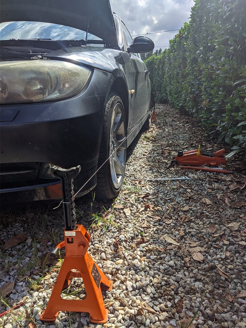

J'en avais marre des para des centres autos où tu sors avec le volant de travers, j'ai récupéré les données géométrie constructeur qui donne -0.15° de pince à l'avant (d'après le constructeur) soit environ 1mm de pince entre l'avant et l'arrière de la roue (calcul trigo)
J'ai tendu ma ficelle entre 2 chandelles, bloqué le volant bien droit et ajusté les biellettes de direction.
Pas décu du résultat pour une 1ere, le volant est bien droit maintenant et la voiture plus vive du nez (j'avais trop d'ouvertures et je bouffais l'intérieur du pneu)

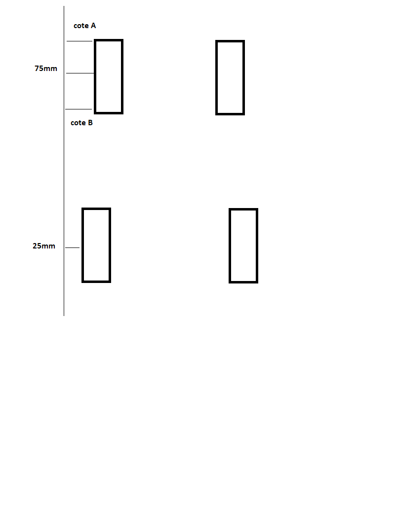

Si tu oses, j'ai suivi le protocole d'un gars du forum béhème, il faut que tu connaisses tes largeurs de voie (données constructeur) et tu décales ta ficelle tendue de la 1/2 valeur de diff de largeur... comme ca elle devient ta référence parallèle par rapport au chassis et tu cales tes roues par rapport à la ficelle avec un réglet...
ex ta voie ar fait 1600mm et ta voie av fait 1500mm
Il faut donc que ta ficelle soit éloignée de 100/2=50mm de plus de ton moyeu avant par rapport à ton moyeu arrière.
Ensuite tu peux faire tous tes réglages
Avec un crobard
Avec un crobard
