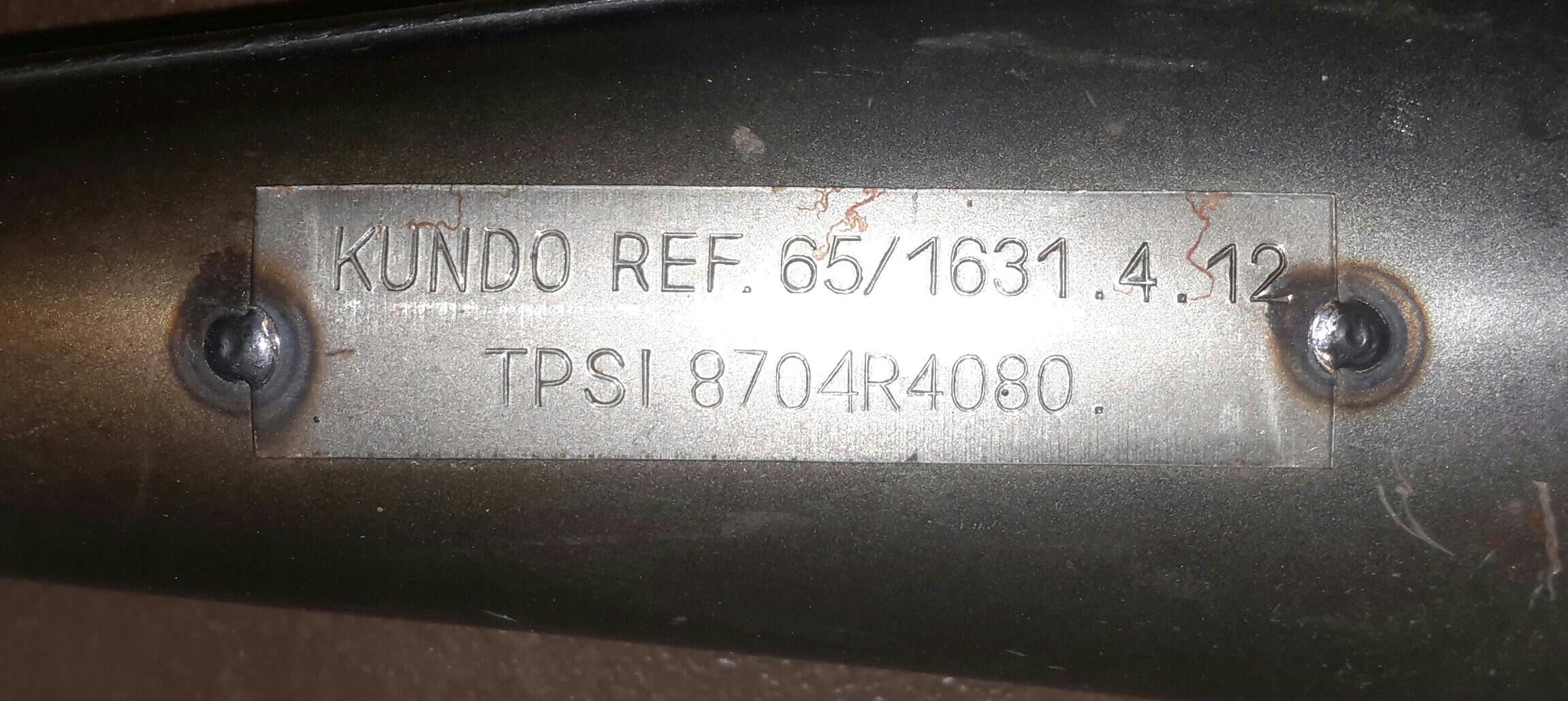

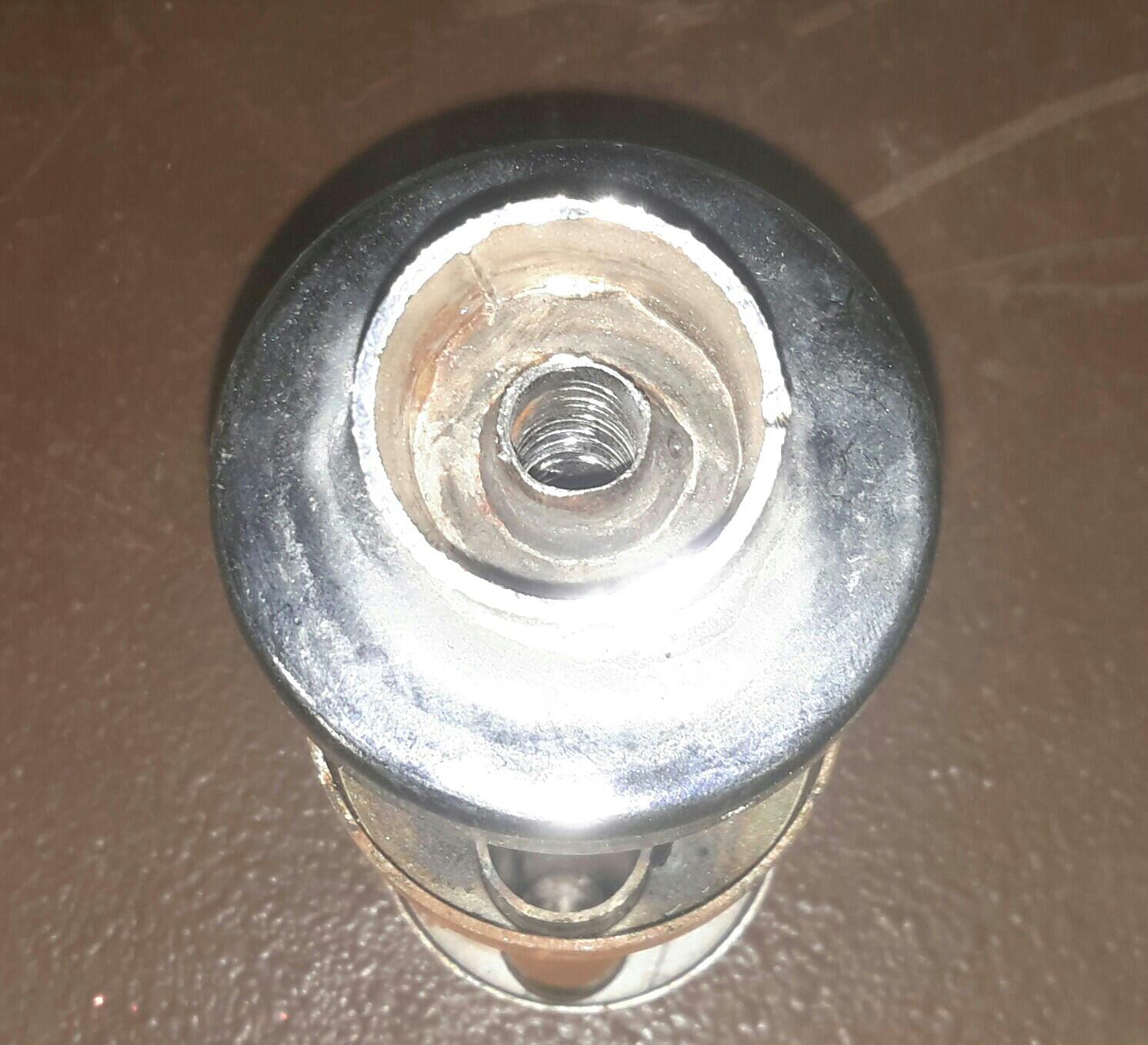

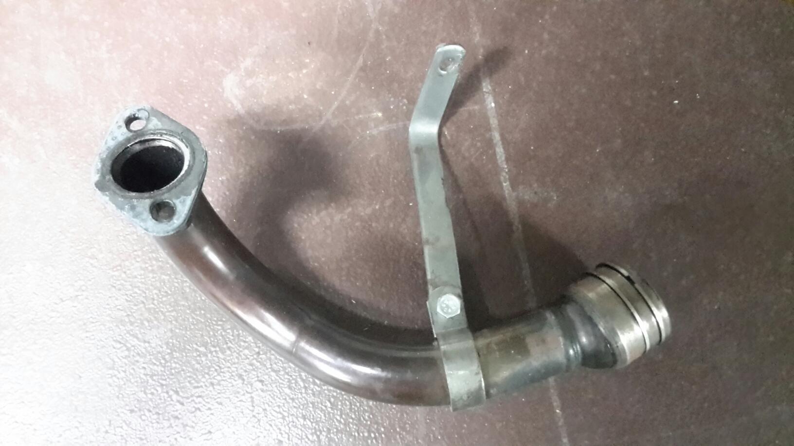

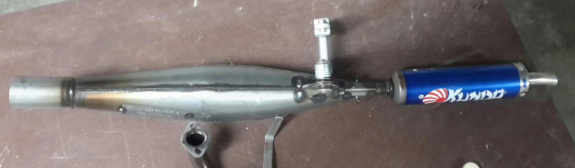

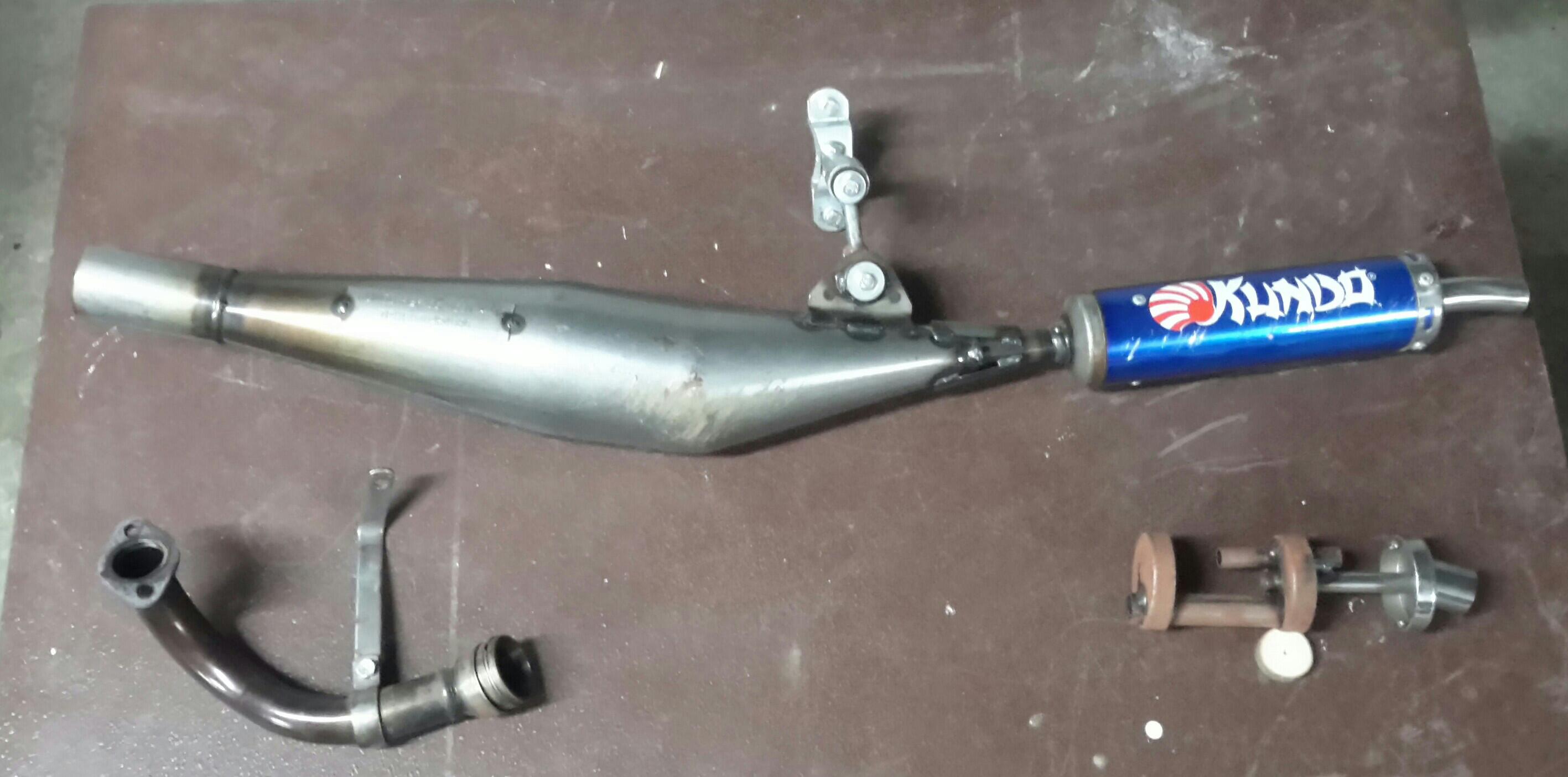

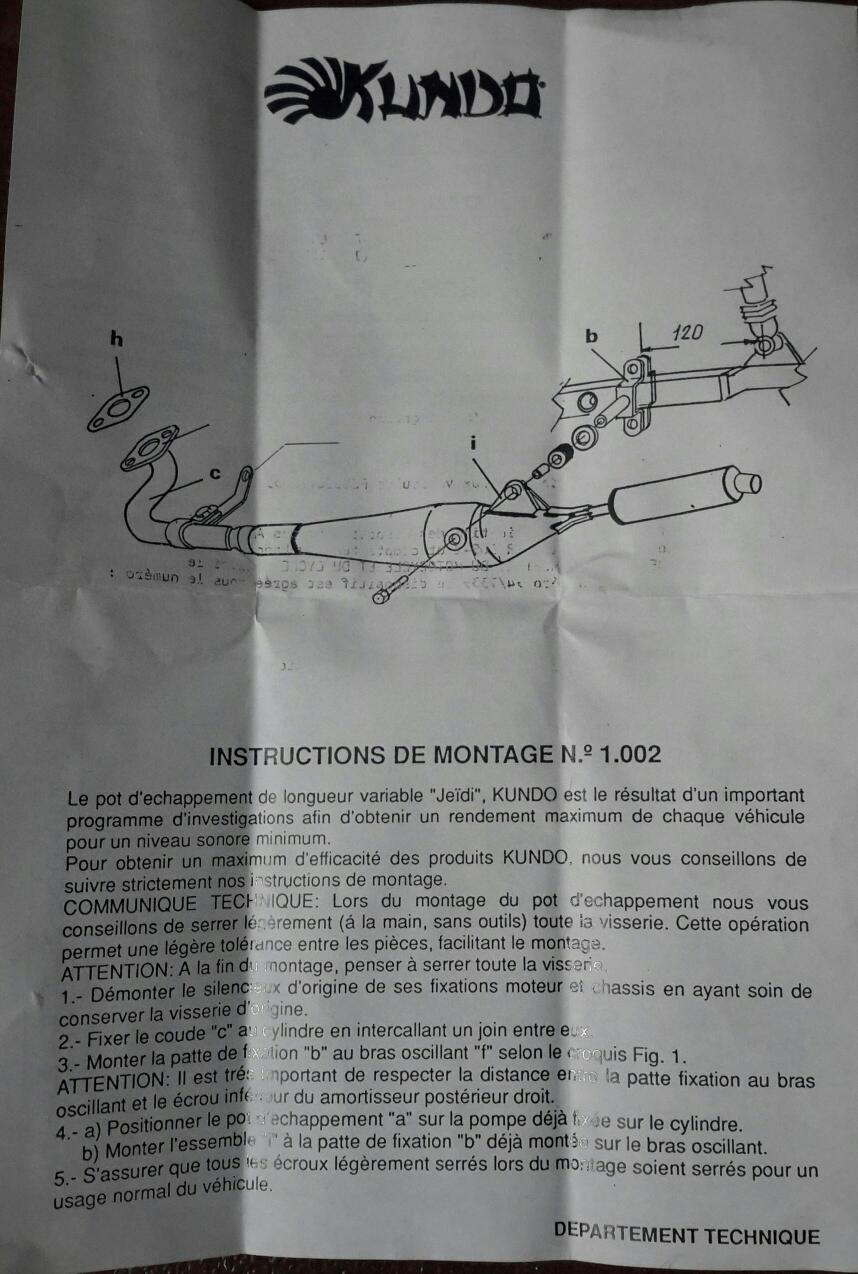

Je vous présende le pot d'échappement KUNDO "Jeïdi pour SPX/RCX, c'est un pot à "pompe" (longueur variable selon la notice...).
Je l'ai acheté d'occasion presque neuf, encore tout bridé. Il n'avait que quelques kms, le gamin c'est gamélé le jour même de sa pose, son parernel la revendue (que dis-je, bradé) aussitôt...
Descrition du bestio :

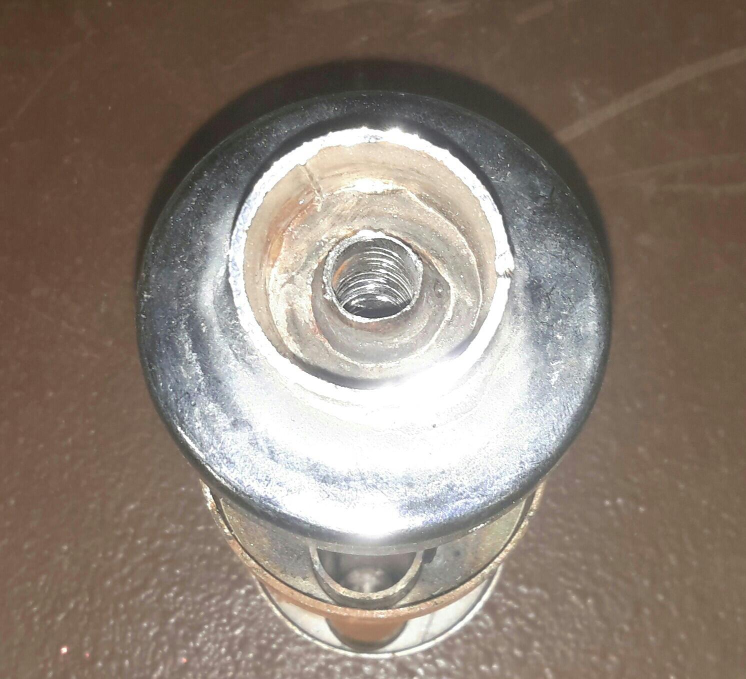

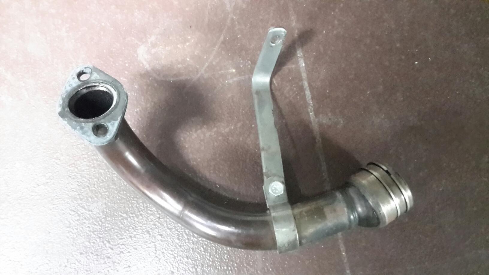

L'étenchéité de la pome est assurée par une rotulle qui comporte deux segments, montés correctement à l'opposé et bien graissés, je n'ai pas remarqué de fuite.
Neuf, le pot est bridé à l'entrée du coude par une rondelle (qui a sautée illico) et une réduction en sortie des chicanes du silencieux (idem un coup de chignole pour agrandir tout ça....)

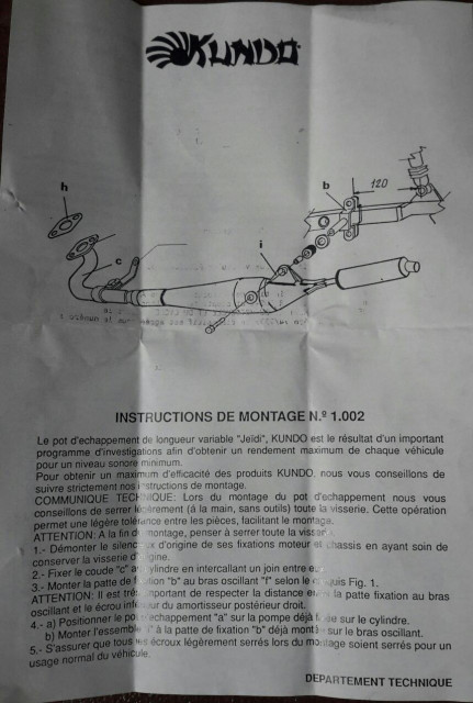

Les fixations fournies ne sont pas bien adaptée, celle du coude à nécessité une légère modification, rien de bien méchant. Mais celle du bras ocsillant empéche carrément le bon positionnement de pot pour que le moteur monte librement, sans compter que sur RCX ou avec des cales pieds additionnels comme sur ma SPX c'est montage impossible !!
Donc obligation d'ajouter une biellette courte pour décaler le pot vers le bas et ainsi passer sous les calles pieds et libérer le mouvement du moteur.
Les essais, avec un petite config, cylindre T6 type Airsal, cullasse Malossi carbu 15 SHA et machoires embrayage Doppler allégées:
Je peux donc pas vous dire à bas régime, mais un démarrage cannon, ça tire fort, plus fort qu'avec un Ninja G3, puis plus rien ça bride vraiment le régime, ce ne sont que mes sensations, j'avais de compteur à l'époque.
Avec le passage du silencieux en absortion, ça tire toujours aussi fort au début, moins longtemps mais une bien meilleure allonge.
Place aux photos :
Voila pour ce petit retour d'expérience.

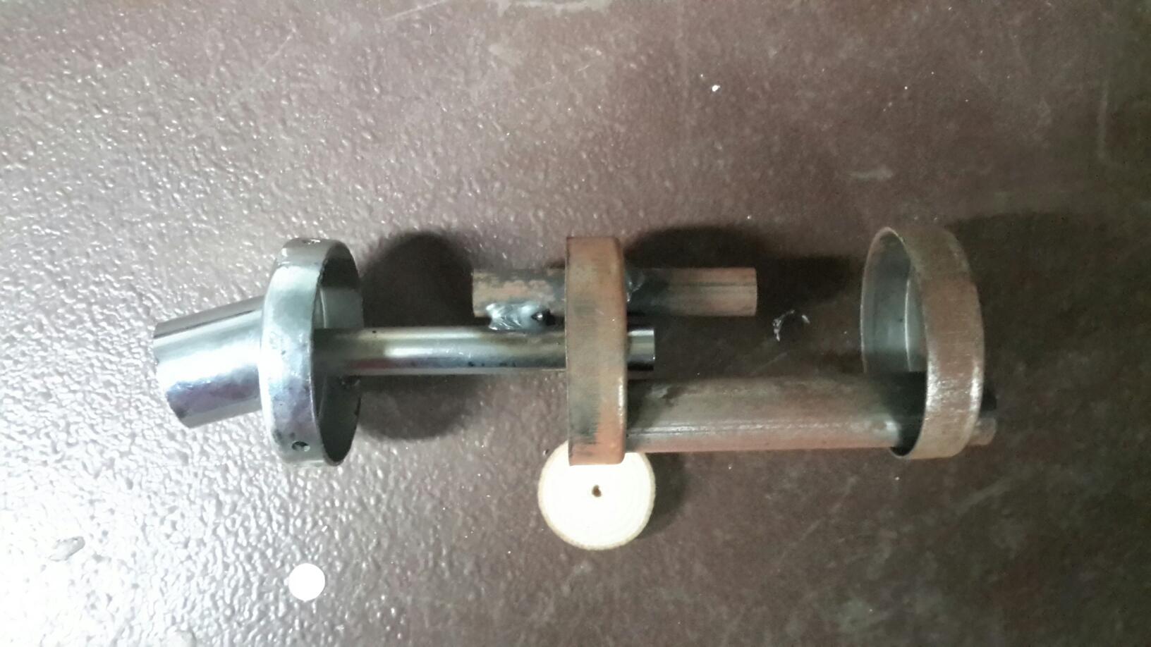

Beaucoup de gens trippent sur la RGD à pompe et ils sont devenus très chers mais je me demande s'il est plus performant qu'un kenji ou qu'un kundo à pompe. Celui-ci ressemble beaucoup d'ailleurs à une des dernières versions du RGD.atreju (kris) a écrit : ↑jeu. 02 déc. 2021 - 21:07 Effectivement 5-6mm c'est bien trop petit, mais j'avais été surpris du fonctionnement de mon gun métal avec une cartouche bidalot "bridée" (en fait une chicane de 12mm et une partie absorption) et le pot marchait mieux avec l'augmentation de pression interne par rapport à une cartouche classique mitraillette
Dans un comparatif mobchop de 1992 ou 1993 comparait au banc le kenji et le RGD en version bridée à chicane tous les deux et le kenji semblait très légérement plus performant que le RGD. Les deux affichaient le même comportement: puissance concentrée sur les bas/milieux régimes mais qui s'essouffle ensuite. Le RGD gamma (pas à pompe) sortait du lot en comparaison, pot plus pointu mais aussi pas mal plus puissant.

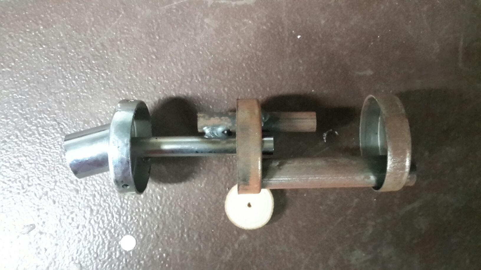

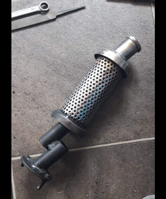

La cartouche dont tu parles ça doit être celle que je mets en photo. J'ai du mal à comprendre le principe. Qu'y-a-t-il dans la partie mitraillette?
Dernière modification par vector le sam. 26 mars 2022 - 20:47, modifié 1 fois.
- Messages : 1307
Re: Pot KUNDO "Jeïdi"
un tube droit perforé, et de la laine de céramique autour.
Il y a donc deux parties cylindriques "mitraillette" l'une au-dessus de l'autre?
La laine céramique se place en périphérie du gros cylindre trouée que l'on voit, j'imagine. Il y a donc du vide entre un tube mitraillette de taille standard et la partie trouée qu'on voit?
Pourquoi ne pas avoir fait un tube mitraillette de diamètre standard après la chicane?
Je suis un peu lourd avec mes questions mais j'aimerais vraiment comprendre le truc.
Je pense que le gros diamètre mitraillette d'un point de vue acoustique insonorise plus que le classique tube droit percé
Honnêtement je ne pense pas. Le tube mitraillette de faible diamètre se retrouve même sur des motos d'origine japonaises "modernes". Pourtant ces constructeurs déployaient diverses méthodes complexes et plus onéreuses pour contenir le bruit afin de respecter les réglementations.
Pourtant d'un point de vu accoustique, les chambres de détente des pots d'échappement permettent de casser les ondes
Après tu as peut-être raison. Peut-être que des raisons obscures expliquent le non-recours à cette technique, comme une durée de vie très amoindrie de la laine céramique.
Si quelqu'un a la chicane/intérieur du bidalot, je suis preneur.
