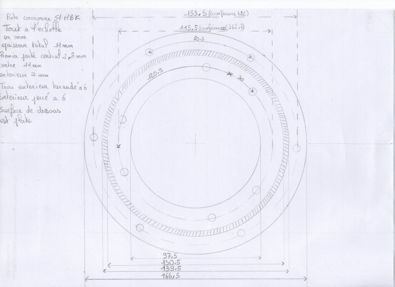

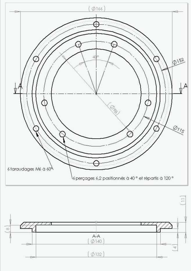

ça peut se faire pour le plan
Chabbert59
Messages : 141
Re: disque jante avant xr
Message par Chabbert59 »
colimeca a écrit : ven. 23 avr. 2021 - 9:07 si quelqu'un à un plan pour faire le porte couronne , je suis usineur je suis preneur je lui en réalise un pour l'échange de bon procédés
Salut Colimeca,
J'ai sauvegardé ces plans il y a quelque temps mais je ne sais plus ou je les ai trouvé ^^

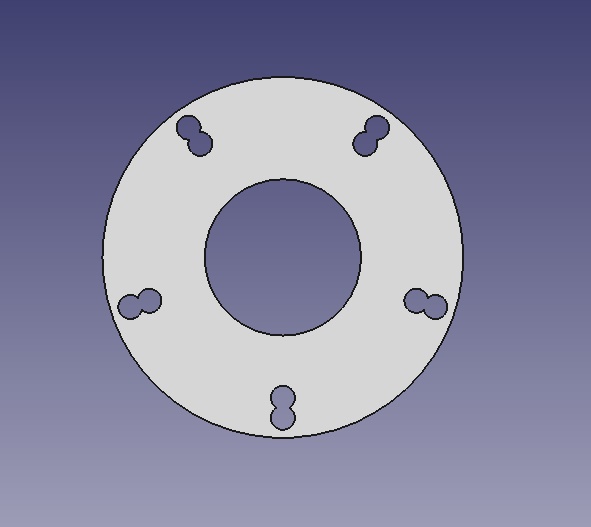

Voici la différence d'entraxe entre les jantes RCX SPX et les disques 51CF:
Un disque avec des trous oblongs, je trouve ça dégueulasse :lol:
De plus le disque d'eBay est fraisé au niveau des vis.
