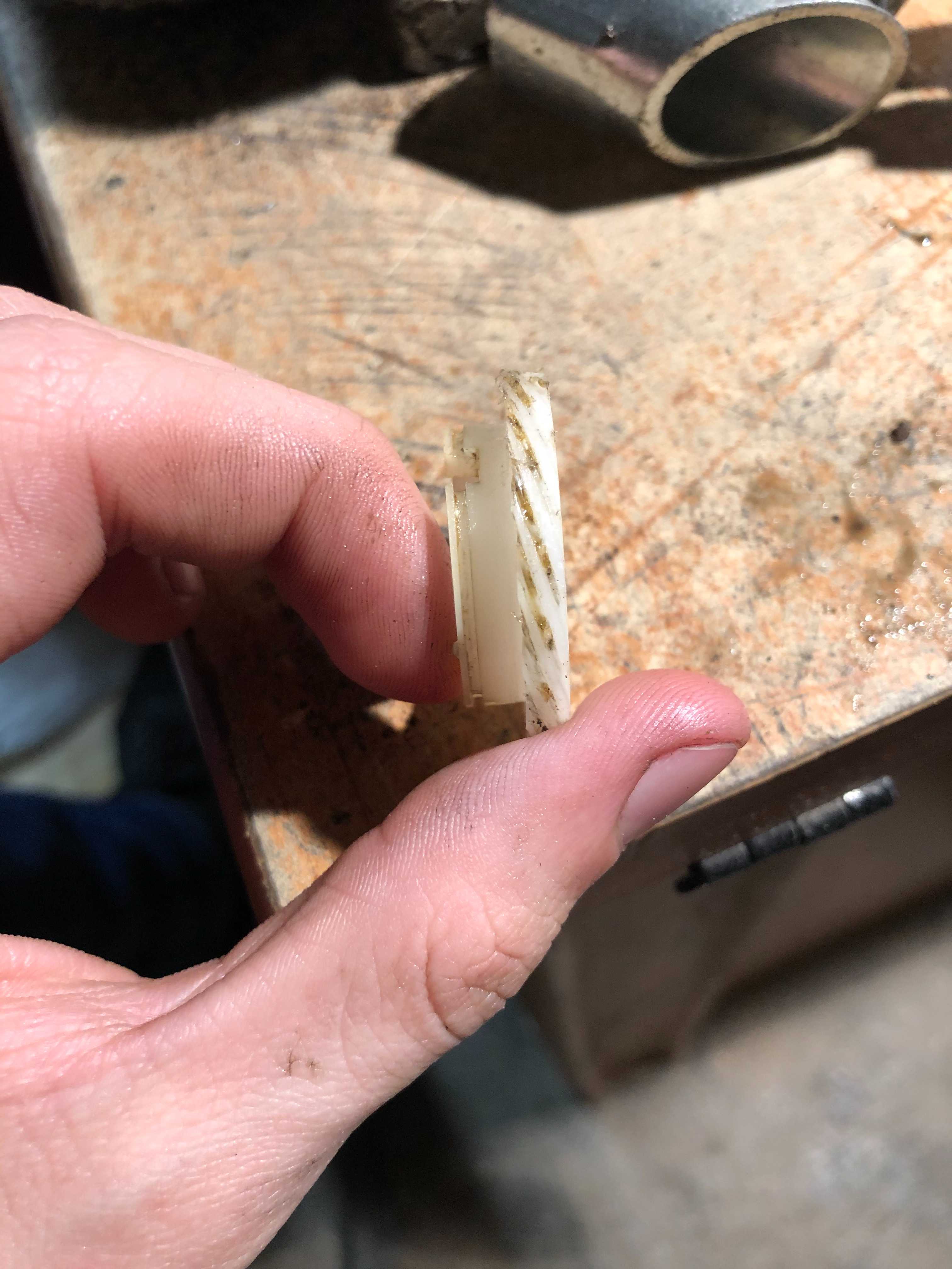

Je voulais vous partager un truc cool, il y a de ça 2 semaines, je roulais tranquillement pour aller au bahut quand soudain mon compteur décide de cesser de fonctionner. En rentrant chez moi le soir, je démonte donc l'entraineur et la ...
La poisse ! L'engrenage en plastique de l'entraineur est complètement mort, les dents sont usées au point de ne plus entrainer le câble.
Et forcément, impossible d'acheter cet engrenage seul. Alors après avoir vérifié que le compteur en lui même fonctionnait bien, j'ai décidé de reproduire ce petit engrenage à l'aide de mon imprimante 3D.

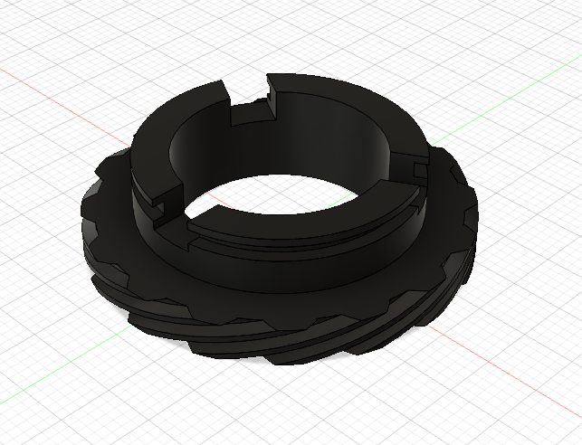

Enfin bref, voilà la pièce modélisée en 3d sur logiciel
Je l'ai ensuite imprimée et montée, pour l'instant cela fonctionne, je vous tiendrai au courant si j'ai une panne ou casse de cette pièce

Je l'ai imprimée en PETG
Justement c'est ce qui me fait un peu peur, mais on verra bien avec le temps. Au pire je peut toujours en ré-imprimer une autre maintenant que je sais que le design est bon.

La pièce en PETG à tenu +- 500km avant que deux dents se cassent, ce qui à faussé le compteur.
J'en ai refait une en PLA et je vous tiendrait au courant de comment ça tient dans le temps.

Effectivement dommage pour la casse, tu peux nous faire des photos de la pièce cassée ? C'est toujours très intéressant !
Re: L'impression 3d au service de la mob !
Je fait ça quand je rentre chez moi lundi ou mardi, mais en gros c'est deux dents consécutives qui se sont cassées à leur base.
