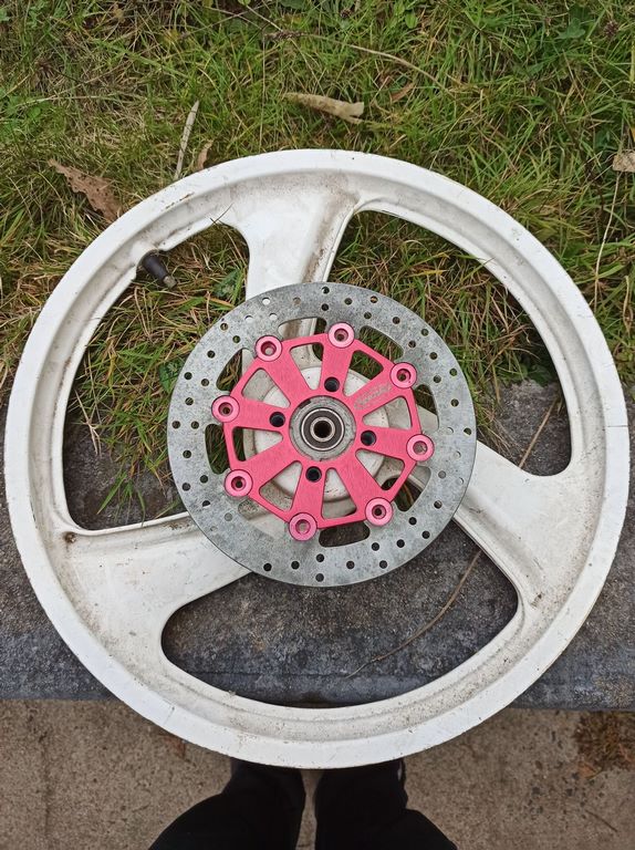

allé pour alimenter en images
disque Nexone 220, 692g
disque FF Motori 220, 765g
disque artek 230, 620g
la platine centrale du ffmotori n'est pas en alu, comparé a la concurrence.
Je trouve le centrage moins bon aussi, pour le disque que j'ai. Je verrais sur celui que j'ai demandé du coup ^^

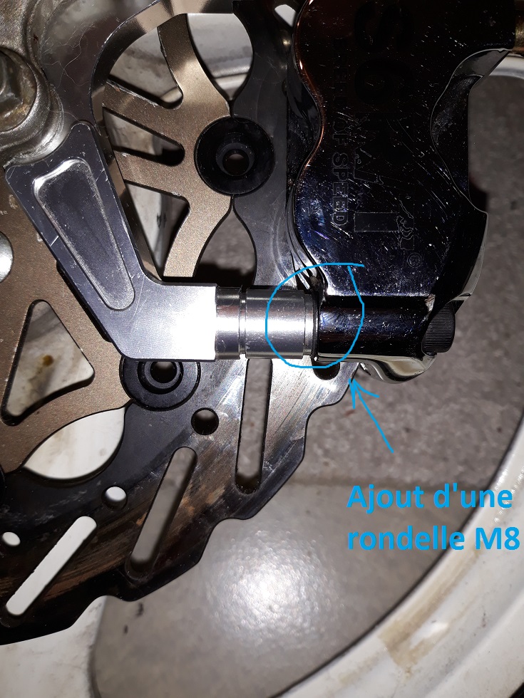

Par ailleurs, concernant mon disque de 260., il ne s'adapte pas parfaitement. Il manque quelques millimètres en bas de l'étrier. Le disque passe niquel en haut mais frotte un peu en bas. En mettant une simple rondelle M8, ça passe impec mais du coup je perds l'épaulement de l'entretoise et par conséquent le support est un peu moins rigide. La rondelle se plie un peu dans son centre mais ce n'est pas comme l'épaulement...
A voir si plus tard je commande les entretoises stage6 qui sont plus longues mais qu'il faudra reprendre un peu certainement. Concernant le déport du disque, l'ensemble Stage6 tombe exactement comme l'ensemble rpm/mir35, il faut ajouter une rondelle entre la fourche et le support de l'étrier pour que le disque tombe parfaitement au centre des plaquettes.

avec ce disque 260 est fourni à la base une rondelle que tu peux placer entre le disque et la jante, pour le décalage justement
Re: disque jante avant xr
J'ai cette rondelle, elle est montée, ça tombe comme j'ai dit.

Y a des disques de malade en Indonésie
Mais en voyant la main j'ai des doute sur l'entraxe.
C'est pour yamaha jupiter vega

Vu que c'est du yamaha, MBK aussi, je me dit que ça doit correspondre.
Là dans ce dernier post, je dirais que celui du bas c'est bon, en revanche, le premier, les trous des vis sont trop petits. Les trous à reprendre ça semble simple mais pour être sûr de les refaire bien centrés, même avec une perceuse à colonne c'est pas garanti. Sans parler du peu de matière qu'il va rester entre les petits trous et le grand cercle central.

d'apres les photos que j'ai, un jupiter qui fait 300 en diametre externe fait 59 en diametre interne, contrairement a un xr qui en fait 48
