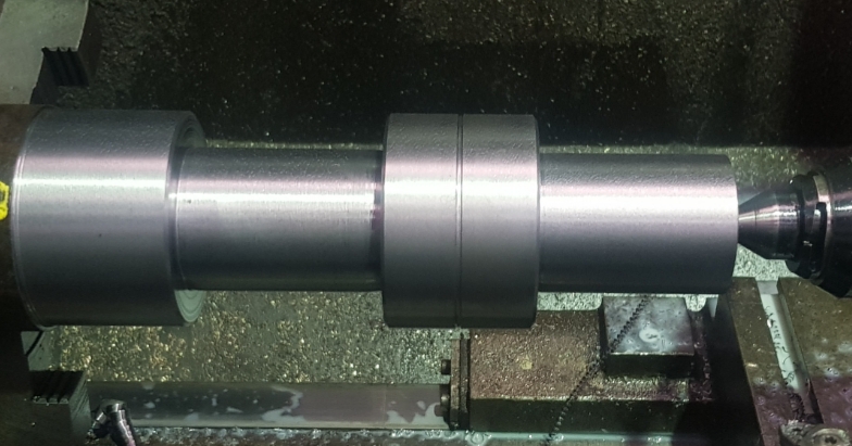

Voilà où ça en est, j'ai commencé l'usinage, mais je n'ai pas reçu la bonne bielle de chez scootfast ( une 90 au lieu d'une 95). Ca fait plusieurs mois que je galère avec cette bielle...
https://youtu.be/NnEqepkAFHc
https://youtu.be/t2nFvtq7jzk

c'est quand même super fort...ce fabriquer son propre vilo....je dit chapeau!!!!

Merci, je pense que le plus dure est de collecter toutes les informations pour pouvoir faire un bon vilbrequin. On verra bien ce que ça donne une fois dans les carters :D

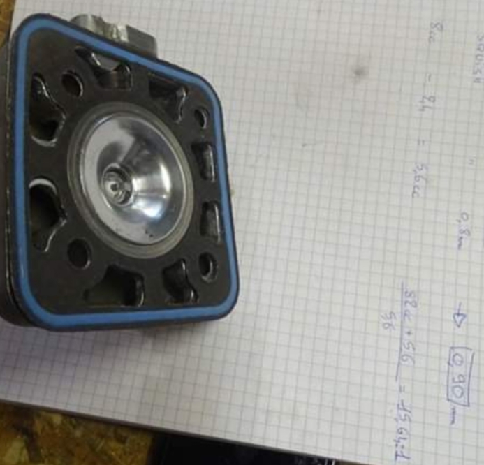

Squish: comme le cylindre est réalésé mais pas le dôme de culasse il est rikiki sur les bords et sans intérêt de le mesurer.
Je vais casser un peu la bordure du dôme pour dire de décomprimer légèrement et ne pas avoir d'escalier dans la culasse.
D'ailleurs j'ai le bord de piston déjà marqué par le cerclage central du joint de culasse :?

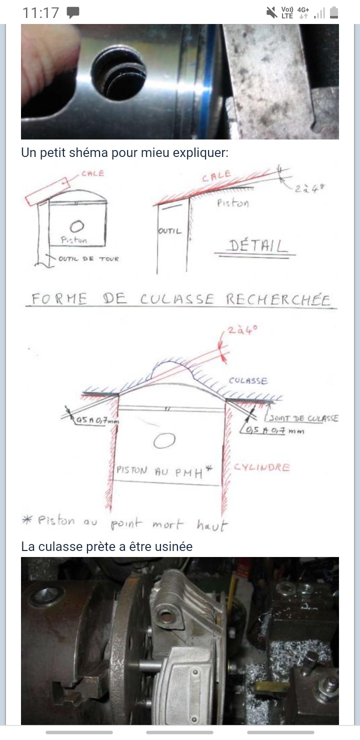

Et vu que tu reprend ta culasse, fait ton squish parallèle au dôme du piston (je te conseille env 0,8mm de squish). Et regarde ton rapport volumetrique il te faudrait entre 12:1 et 13:1

Je ne sais tjrs pas trop ce que je vais mettre comme diag. Ceci dit j'ai encore un cylindre stock pour copier les hauteurs de lumières et voir ce que ça donne en 90cc diag origines(On est très bas suite au réalésage). J'ai commandé la machine de dentiste pneumatique sur le shop de Tournois. J'espère que la fonte va se travailler sans problème. En attendant, j'ai aligné la sortie de cylindre au pot Yasuni R4 et fabriqué une bride de fixation de mastoc pour la rotule de pot. J'ai aussi adapté rapidement l'admission 28mm orientable Malossi. Je vais donc passer du carbu 25 au 28mm sans avoir de mauvais alignements ni d'étranglement à l'admission. :icon_thumleft: Image
Pour ce qui est du piston, il a en réalité tapé dans le cerclage central du joint du culasse. Alors je pensais mettre 2 joints d'embase pour régler le problème, non ? Ca décomprimera un peu au passage car là le kick est sévère pour la mise en route et les diag monteront un poil.

Bon les gars(pour ceux que ça intéresse à part Dino avec qui on échange plus en détail par MP), pour info j'ai repris mes diag après "prépa" et ça donne 115°/163°. j'arrête de creuser car ça va partir en c******* et je ne peux plus monter la lumière arrière centrale de toute façon. De plus, le piston arrive pas en bas des latéraux arrières.
Du coup je vais maintenant faire une cale et j'ai un plan pour faire raboter le dessus du cylindre.
La culasse on laisse ainsi, je vais surtout essayer de reprendre le cerclage du joint de culasse côté intérieur car il est prévu pour 47mm et je suis en 49.5mm.
Je voulais une cale de 2.5mm, pas trouvé donc ça sera 3mm. Ca va donner 127°/175°.

Maintenant que je peux mesurer le PMH au comparateur, j'ai recalé mon allumage au mieux, j'étais vraiment pas loin.
J'en ai profité pour mesurer le volume de chambre à l'huile. C'est tjrs approximatif moteur dans le cadre, seringue de docteur, ...
Mais je mesure 10.5cc en soustrayant les 2.5cc de bougie longue et en mettant les valeurs dans un tableau de calcul
Allésage 49.5 mm(88.5cc)
Course 46 mm
Chambre 8,5 cc
Donc j'obtiens 11,4 de RV :oops:
Finalement c'est bien faiblard, surement pas super exact mais faiblard.
J'aurais pas du mettre 1 joint papier à l'embase sous la cale + pâte au dessus mais 2x pâte à joint.
Ou bien alors pas faire raboter le cylindre de 0.20mm de moins que la cale. :lol:
Cela dit, recomprimer, c'est toujours facilement possible en retirant le joint de 0.5 écrasé qui donnerait un RV de 12,80
Puis en plus si j'arrive à reprendre ma culasse de 0.30 mm ça donnerait un RV 13,7 ... Mais pas gagné ça !
Je ne pensais plus le réouvrir cette fois ci ce moulin :icon_scratch:
