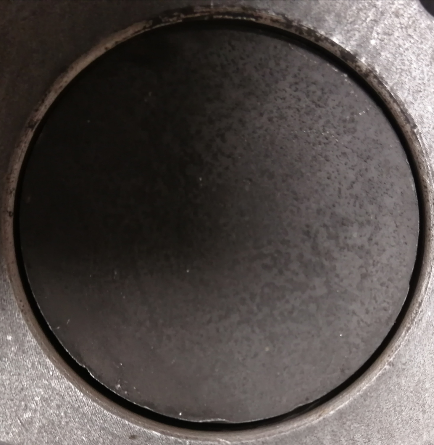

mais c'est vrai qu'il a vraiment du jeu ton cylindre/piston :shock:

J'ai une petite question est ce que les pistons mvt forgée pour mbk51 sont il de qualité
Re: Usage prématuré du piston doppler
t'as une photo latérale du piston?

Max59 a écrit : lun. 06 avr. 2020 - 17:21 J'ai une petite question est ce que les pistons mvt forgée pour mbk51 sont il de qualité
avant de penser à changer de piston.
essai de comprendre pourquoi tu en est arrivé là!
le piston doppler est très loin d’être une merde. j’irai même jusqu’à dire que c’est un des meilleurs sur le marché... certes très réduit.
le mvt ne sera pas mieux. en plus ses dimension sont différentes, il ne se monte pas sans modifications assez lourdes...
peut tu démonter le tout et nous montrer l’état du cylindre, des jupes du piston, de la cage à aiguilles et de l’axe du piston?

ah ouais quand meme Oo
Messages : 4311
Oui on voit qu'il a du jeu ^^
Et la calotte a l'air abîmée, l'arrête est déformée...
a mon humble avis..je le redit...
tu devais avoir une fuite a l'embase....la merde est rentré et a formé une pâte noire bien abrasive(que tu as retrouvé il me semble) et petit a petit tu as rectifié ton cylindre.....et ton piston ...surtout ton piston qui est plus tendre que la chemise

L'axe de piston et la cage à aiguille son encore en bonne état
david 76
Messages : 1307
Inscription : jeu. 16 juin 2016 - 18:56
Localisation : le havre
Message par david 76 »
normal que ce soit en bon état de ce côté là...
on veut voir les surfaces qui frottent « devant / derrière » et le peu que je voit, ça a une sale gueule...
sinon il y a deux belles déformations au niveau de la gorge du segment...
j’aimerai bien voir une photo de l’axe...
oulà mais c'est quoi ces marques autour de la gorge du segment ?
t'as tenu ton piston à la pince quand tu l'as mis en place ou quoi?
et t'as coupé la jupe arrière du piston du coup son guidage dans le cylindre en a pris un coup! ce qui expliquerait l'usure prématurée du piston mais je pense que tu n'avais tout simplement pas la bonne cote de piston, il faut toujours vérifier le jeu qu'a le piston dans le cylindre si tu veux pas avoir de surprise...
Messages : 4322
G1nawsh22 a écrit : mar. 07 avr. 2020 - 19:02 mais je pense que tu n'avais tout simplement pas la bonne cote de piston
Je pense ça dès le départ. Ca peut pas s'user à ce point en si peu de temps !

Voici l'axe de piston. J'ai mesurer le jeu cylindre piston. Avec un piston de chez Airsal neuf 38.95 j'ai eu 0.09 de jeu cylindre piston.
Et au niveau du piston aucune préparation. Je les plug and play

y a un truc que je ne pige pas...reprenez moi si je suis a l ouest....pas le bon aperage...dans quel sens ?
piston un peu gros= montage serré car au pire le piston s'use pour s'appairer a la chemise....
ou bien dans l autre sens..piston qui "flotte"d origine dans la chemise...

je ne me rappelle plus, tu utilises quoi pour lubrifier ton moteur?
Messages : 4311
Morelo piston qui se balance dans la chemise dû à une cote trop faible

Il a plus de 200 km ton HM
A 200 km:
La calotte du piston serait pas noire, et
L'axe serait pas marqué comme ça par la cage aiguilles

Il a grand max 250 km. A cause de mon compteur qui n'est pas vraiment prési
Messages : 13366
le piston noir, déjà vu, avec une carbu trop riche ^^

a 200 kms c’est pas normal que l’axe ne soit plus poli au niveau des portées dans le piston. la cage à aiguille s’est probablement grippé, provoquant un effort tendant au basculement du piston, donc une usure rapide.
