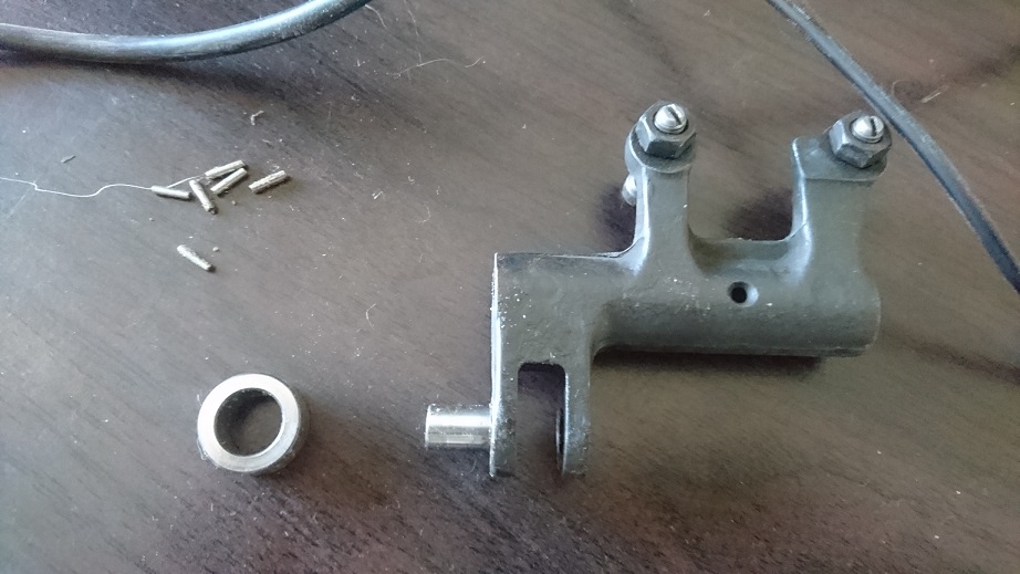

Je viens de regarder le culbuteur après trempage, il dégrippe pas, et le roulement qui se fait pousser par l'AAC est flingué, je vais déposer tout ça voir ce qui coince, y a pas de raison qu'il ne soit pas libre, je comprend pas pourquoi il force, j’espérais l'avoir par la méthode douce ...
EDIT:
Bon, en faite il c'était poussé en butée d'un coté à cause d'un défaut de serrage, je l'ai débloqué en bougeant le palier, j'ai tout resserré propre, j'ai plus de jeu, logiquement je devrais être "tranquille", en revanche j'ai plus de joint correct, je peux claquer de la pâte à joint sur le ache culbu ? ou ça craint ? :p.
Du coup j'ai le roulement qui porte sur l'AAC de flingué tout de même, mais mes soupapes n'ont aucun jeu latéral, plus qu'a "étanchéifier" avant de régler le jeu ...

Le roulement cramé c'est celui sur le culbuteur coté échapp ...(J'hésite à le sortir, y grogne un peu mais n'a aucun jeu, il est flasqué des 2 cotés, ça peut pas être un défaut de graissage ...)
Je vais racheter un tube de pâte neuve, pis comme ça je pourrais faire mon jeu, sinon je pourrais pas vraiment, vu que j'ai l'épaisseur de joint qui joue sur le jeu aux soupapes ...
0.05 j'ai vu sur le manuel, j'ai peur ...
Revue tech, il indique bien le montage a la pate http://husqvarna03.free.fr/4temps/2006_ ... 10_I_E.pdf
Bon, ça aurait été compliqué de faire unt ruc correct, j'ai sorti le roulement et tadaaaa:
Ca devait me faire un système vtec aléatoire ... (poussé sur la soupape qui devait faire n'importe quoi)
Seul soucis, personne n'est foutu de me trouver ça en pièce, et le seul HVA dans mon coin est à 1h de route, et y commande pas par tel ...
Fourniture indus, j'irais fouiller, mais y a pas de ref, ça me fait chier, un pauvre rouleau à 2€ ...
Si l'axe est marqué poubelle au faite ?

Roulement dispo chez husquy arrive sous 10 jours pour 17 €
