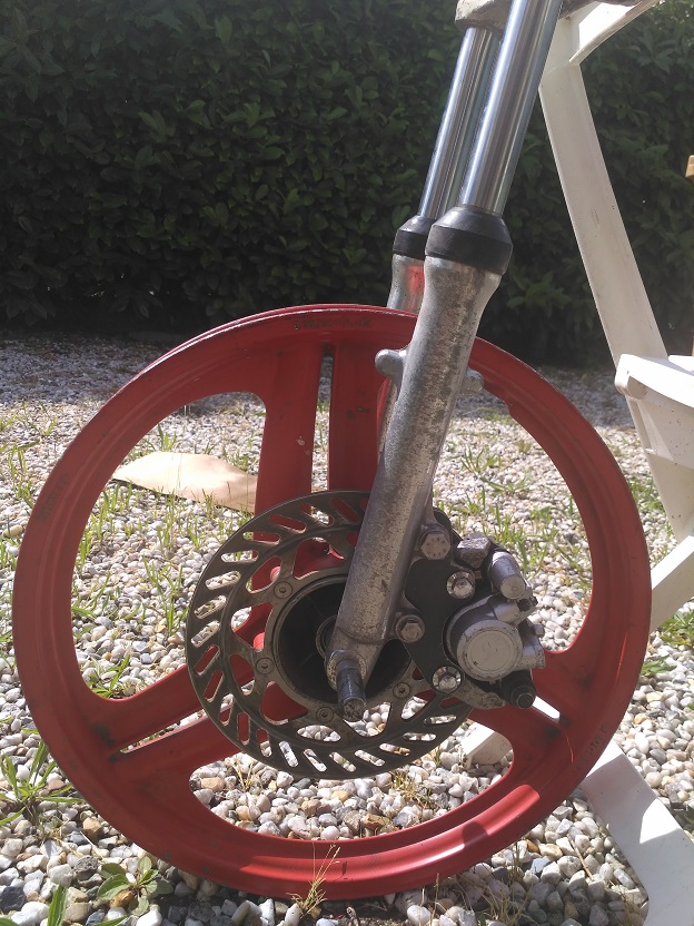

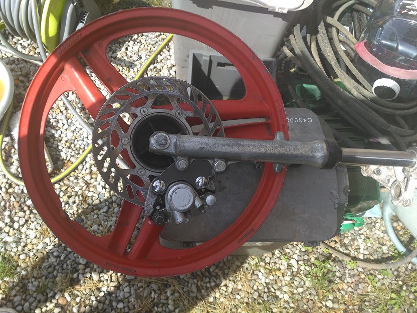

Ayé, j'ai fait du copeau, j'en voyais pas le bout de meuler ce morceau de ferraille de 8mm.
Me reste à parfaire l'équerrage disque/étrier, poncer repeindre la jante et remonter la fourche
Montage fourche hydro de KKboite sur 51 + etrier + disque.

C'est propre !!! Beau boulot !

Ca a l'air impec
Pense a mettre de la boulonnerie sérieuse (j'arrive pas a voir ce que c'est sur les photos)
Ce serait con de perdre les freins ..
Re: Montage fourche hydro de KKboite sur 51 + etrier + disque.
Doucement il me reste toute la finition ce n'est que le dégrossi
Pour la visserie, les 2 chromées sont celles d'origine de l'étrier du xt350 et les 2 autres sont des inox que j'ai récupéré dans ma quincaillerie, peut etre qu'il vaut mieux de la visserie acier... Le tout sera monté au frein filet bleu

Effectivement l'inox sur l'alu ça ne fait pas bon ménage.
Oui mais ma visserie inox visse sur la platine acier taraudée, ca ne passe que dans les trous alu support étrier de la fourche, j'ai pas taraudé dans de l'alu je suis pas fou
