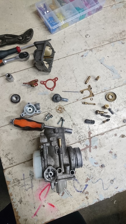

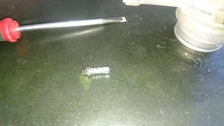

Bingo, sur ce carbu cette pièce va derrière la vis de richesse, et j'ai en effet un truc quais pareil au niveau de la membrane de la pompe de reprise ... (sans la doc DO agrandie à 200% j'aurais pas trouvé)
Du coup demain je refais le jeu aux soupapes, on verra bien

C'est bon, tout est remonté, ça va le faire.
La pièce que je savais pas ou ça allait c'est au niveau du V, pour le torique sur le diffuseur sur le plan on ne voit pas, mais j'avais le souvenir que si ...

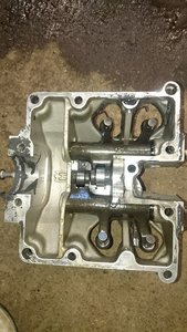

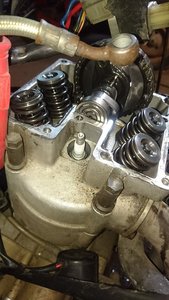

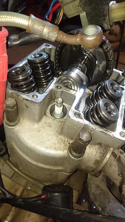

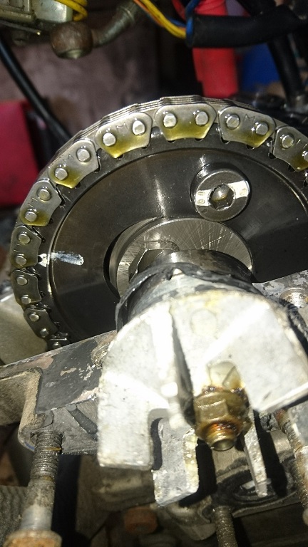

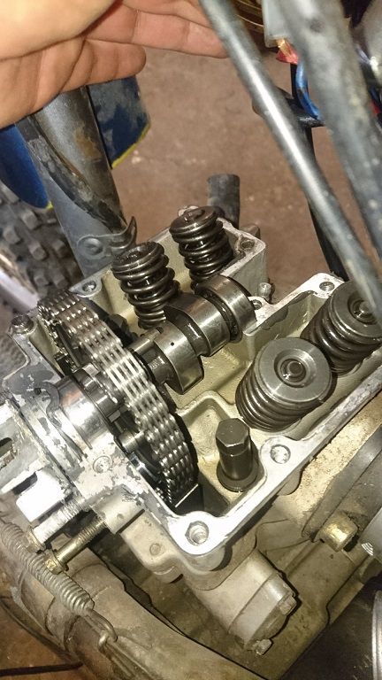

Je viens de regarder tout ça du coup.
Poussoir de soupape d'admi bien libre, MAIS poussoir des soupapes d'échapp complètement serré, même dévissé, j'ai du mal à le faire basculer.
J'ai pas encore mesuré le jeu ...
Voila voila ...
Sur ton pignon de distrib, c'est bien la masselotte du décompresseur automatique j’aperçois ?
Sa décale ton arbre a came et quand sa prend des tours sa se rétracte. Vérifie aussi qu'elle coulisse bien et que l ressort soit pas dézingué

- Messages : 4239
- Localisation : Metz (57)
Ptêt, je me demande ce que c'était ce machin, j'y connais rien
Du coup je regarderais ça aussi, j'avais du monde à la maison ce soir, la flemme d'aller dessus après.
Je me demandé aussi pourquoi le pignon avait une espèce de forme oblongue au niveau de l'axe, c'est évidé ...

Dans tout les cas je vais devoir regarder pourquoi le culbuteur bloque, et ensuite contrôler le jeu des soupapes, et après contrôle des ressorts/etc ...

Sa me paraissait bizarre aussi un 6-10 sans décompresseur. Ceux qui en ont déjà démarré au kick me comprendrons
- Messages : 4239
J'ai choppé la RTA.
c'est un décompresseur centrifuge, pas de réglage, mais faut bien contrôler son état, bien vu de ta part en tout cas.
