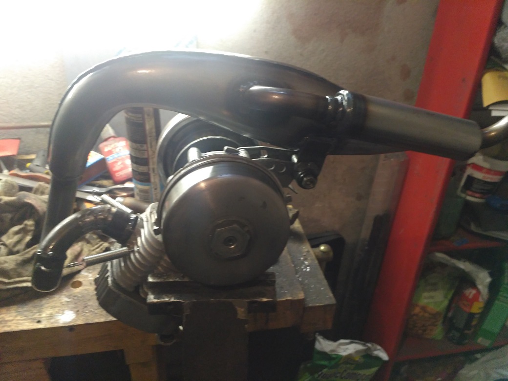

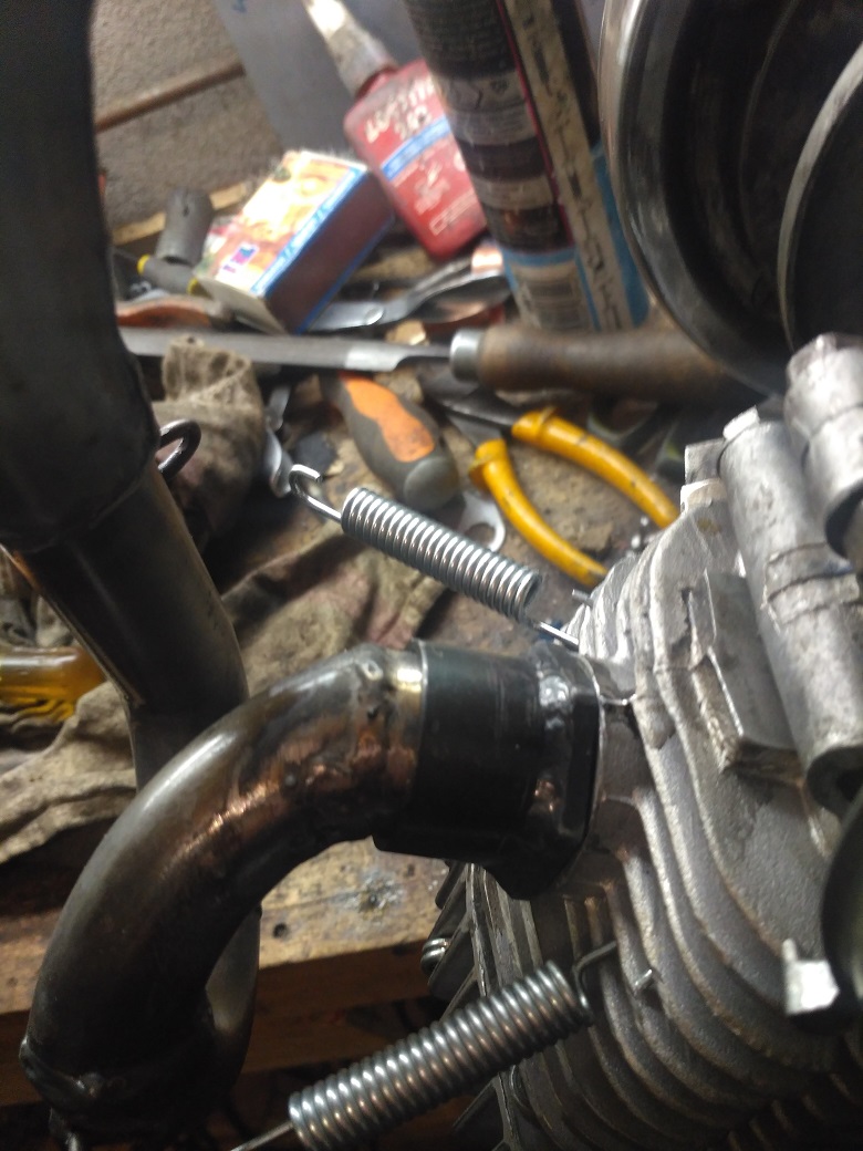

Monté sur ma 89, j'ai juste recoupé le cintre en sortie de cylindre et ressoudé car l'angle était plus calculé pour av10 qu'av7 et je voulais pas monter en forcant.

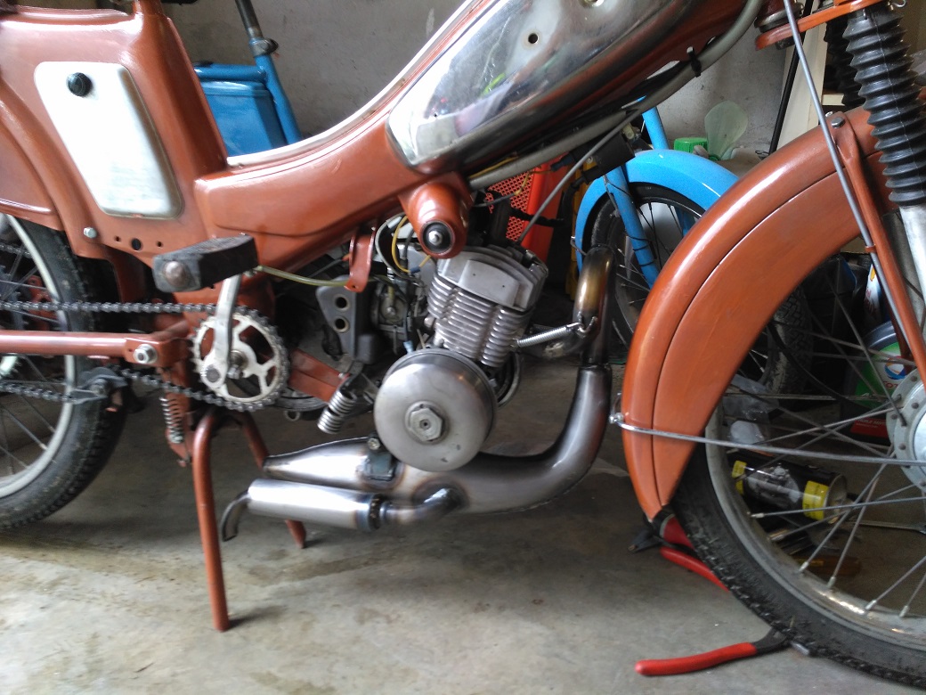

Le mérité du pot c'est qu'il passe partout au cheveu près sans retirer ni béquille ni pédale et mon xl airsal n'en respire que mieux.
Bon produit et les soudures ont l'air costaud.

Tu sais où passe le tube de fuite ? À l'intérieur mais comment ?
Non, le contre cone est bouché et le tube de fuite est soudée sur la partie ventrale du pot celle qui a le plus gros diamètre, puis traverse le silencieux lui meme soudé par une patte sur le corps du pot (regarde bien les photos)

Je déterre ce post, pour vous parler de ce pot que personnellement j'adore.
Pour plusieurs raisons: je commence par le sujet qui divise...le look!!! Moi j'aime... Mais je ne m'attarde pas là dessus.
Cet un échappement de très bonne qualité, bien soudé, bien épais, et...bien discret.
Son montage sur AV 7 se fait sans difficulté. Avec un 66cc Airsal, une cage 3 galets sur vario origine et un gentillet SHA 15 mm avec gicleur 70, on obtient une moteur coupleux, vif à bas et moyen régime, et un bruit très discret. ( j'ai un filtre à air plus gros que le filtre origine SHA.
Sur un AV 10, j'ai dûe souder une rotule d'échappement, et couper une des pattes avec silenbloc d'origine.
Il est monté sur un H2o d'origine sur mon Magmax 51. Vario modifié avec platine à galets Malossi allègé. Moteur plus vif que l'origine a tout les régimes, mais ce n'est pas un pot qui va chercher la vitesse de pointé, plutôt l'agrément a tout les régime.
Mon bilan: qualité irréprochable, vernis noirci au niveau de la sortie des cylindres mais toujours présent. Pas de fissures, pas de vibrations si monté correctement. 8,5/10.

Moi aussi je l'aime beaucoup car il est compact silencieux et me permet de conserver les pédales!
Tu as lequel, le petit ou gros volume? car je crois que le gros volume plus performant avec le silencieux au bout de l'échappement ne permet pas de garder les pédales

Salut, j'ai le petit...modèle vernis
