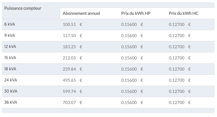

Le prix de l'abonnement n'est pas en rapport avec le type d'alim chez edf au moins, tri ou mono : pareil.
Avec le courant triphasé, les prix de l’abonnement et du kWh d’électricité sont exactement les mêmes qu’en monophasé. L’abonnement en triphasé permet de réduire la puissance souscrite du compteur, et donc le montant de l’abonnement.
src : https://www.fournisseur-energie.com/edf ... hase-2018/
Je vois de tout dans les vieux contrats, du 3 5 9 12 15 18 24 30 36 en tri
Mais aujourd'hui tu dois pas pouvoir descendre en dessous de 12k de mémoire.
La limitation de puissance se fait phase par phase (il y a une marge non négligeable mais ca fais pas tout)
Et de toute façon 9 k c'est 3*3 donc un gros sèche linge ou une plaque induction dépasse la 3k.. donc tu peux rien en faire :)
Souvent une install mal étudié/modifié fait que tu consomme pas pas équilibré donc tu prend un contrat plus gros que ce qu'il faudrait en mono..
En espérant que ce soit clair.
Et avant que ce soit demandé, la modif de branchement mono -> tri tri->mono est payante mais ca reste abordable sur devis mais ca tourne a moins de 2k, en gardant en tête que c'est a toi de modifier ta maison, Enedis ne modif que du réseau au compteur :)
Chu en 3*25 A moi, je chauffe un peu à l'élec, et effectivement l'équilibrage, même si c'est mon taff ça reste le zbeul de temps à autre quand j'ai besoin de patates, j'ai pas pus noté grand chose, je pars aussi sur une vieille install à moitié refaite ... Enfin bref.
Tout ça pour dire que j'ai effectivement 75A de dispo en 400, soit 30kva de puissance apparente mais dans les faits je pourrais absolument jamais les sortir...
Le blocage à 25A par phase est aussi ce qui permet dans la norme de rester avec du câble en 2.5², au prix du 4² c'est appréciable.
J'ai aussi eu la "surprise" un jour d'avoir un fusible du poteau qui a dégagé, ni une ni 2 je choppe mon multimètre j'avais 0 sur une phase (logique) 240 sur une et plus de 350V sur l'autre ... En cas de rupture ou coupure sur le réseau ça balance quand même la purée, j'ai fait tomber tout mes départs et j'ai attendu que le gars d'Enedis viennent me changer les fusibles.
Mais c'est bien le tri, ça permet de chopper du matos pro pas trop cher ... :mrgreen:
