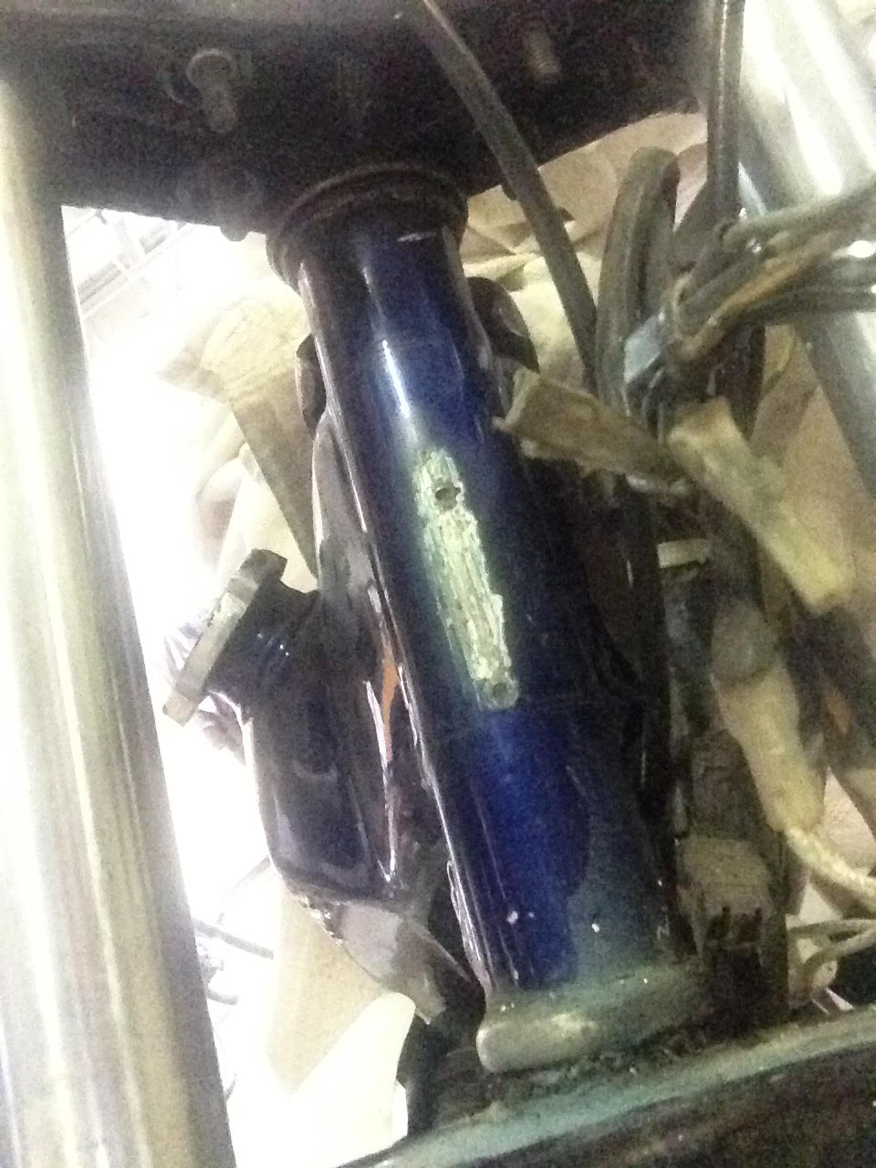

Alors oui je vous post sa.
Elle est repeinte un bleu nuit opel, mais la couche d'en dessous est un bleu bien plus clair, j'ai gratter un peu à la brosse métalique sur la colonne mais je veux pas tout gratter non plus ...
Une photo de la magnum entière:
Est ce que vous pourriez m'indiquer la zone exacte ou est gravé le numéro sur a colonne de direction ? Enfin si il y'en a un sur celle là ^^
Merci de vos réponses et bonne soirée à tous
Re: Emplacement numéro chassis
Ça c'est l'emplacement de la plaque.
Le numéro est sur la droite, à la jonction réservoir/colonne.
