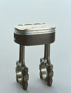

Oui et non, l'architecture des moteurs de moto sont bien inspiré de la compétition, mais avant de retrouver (par exemple) des bielles titane sur un moteur de série en moto...
L'utilisation des matériaux nobles sur de la série est très rare! certes la puissance au litre est bien plus élevée que sur une simple voiture. Plus ça va plus on l'augmente d'ailleurs, on appel ça la révolution du "downsizin", et ma voiture actuelle en est un bon exemple, 1 litre pour 140cv... ça me fait un peu rire quand on voit la puissance tirée sur un moteur identique en cylindrée sur une moto! et en plus j'ai un turbo dessus ^^
Un moteur de moto est bien plus fiable qu'un moteur de voiture, quand on voit la puissance au litre, le nombre de tours minute que ça prend et le nombre de borne que ça peu faire... En fait autant qu'une voiture, bien que, la caisse est foutue avant le moteur, contrairement à une moto ou il faudra remplacer les amortisseurs et contrôle du train avant, avec peu d'entretiens simple finalement.
A l'école, on m'a toujours dit que la technologie employé était la plus avancé en poids lourd, qui était de plus en plus utilisé en voiture et ensuite en moto. C'était l'évolution normale en 2000/2005, aujourd'hui ça a un peu évolué, chaque secteur s'inspire les uns les autres, en bagnole on diminue la cylindrée et augmente la puissance, en moto on en viens à l'injection et bientôt turbo/compresseur. L'avenir de la moto c'est aussi le downsizing, taper des moteurs de 600cm3 turbo compressé pour atteindre des puissances de 1000cm3 voir plus.
Mais tout ça est influencé par la compétition moto, dans ce sens la OUI, je suis d'accord avec toi cooldedeman_3, les évolutions techno en compétition moto sont rapidement retrouvé sur les motos de série. Mais ça tend à changer, tout le monde n'achète pas un R1, GSXR etc... les motos deviennent de plus en plus axées sur du "pépère" aussi
Et vive les moteurs qui tournent sur trois pattes
- cooldedeman_3
- Messages : 2563
oui, effectivement, on retrouve pas les meme materiaux nobles pour certaines pieces, mais sa en reste la.
Pour reprendre l'exemple de tes soupapes, oui les mateiraux sont pas les memes, mais leurs diametres, longueurs sont identiques.
Et puis ont sort un peu moins de ch d'une moto de route meme sportive, qu'une de compet (gestion injection, avance à l'allumage plus ou moins forte en fonction justement des materiaux des pieces moteurs).
1l pour 140ch sa va, on en sors 200 pour un R1 de la meme cylindrée...
Apres, le truc c'est que ton moteur est bien plus coupleux que celui d'une moto.d'ailleurs mercedes à investi dans MV agusta, histoire de piquer leurs 3 cylindres leger et puissant, y coller quelques normes anti pollution et le mettre dans leurs voitures...
