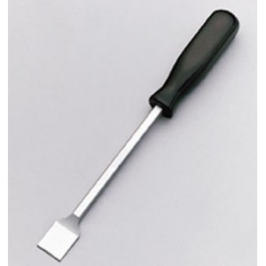

Messages : 13321
Bonsoir à tous,
Z'avez quoi comme technique pour virer les restants de vieux joint de culasse ? Y'en a qui préconisent du liquide de frein :?:
Loctite 7200 et un grattoir a quelque € au feu vert du coins
Rastaf'
Messages : 7209
Inscription : sam. 28 août 2004 - 11:24
Localisation : Orsay (91)
Message par Rastaf' »
Perso le lockheed moi j'utilise ca pour dégripper les trucs archi-coincés...
J'aurais peur de foutre ca n'importe où... C'est hyper corrosif...
La solution de 103P semble la plus sage... !
Mes derniers joints de culasse ne m'ont fait aucune souci, donc pas eu besoin de m'enerver dessus...
Mais quand j'etais jeune et inconscient pour virer les restes d'un joint de culasse facon manouche garage, on avait utilisé un tournevis, une lame de cutter, du WD40, et on avait fini à la laine 000 avec de l'huile... C'etait un bloc de 4L... De toutes facons un bloc de 4L ca fuit toujours à la culasse, donc impossible de savoir si ca a aggravé les choses...
Boardzero
Messages : 6618
Inscription : sam. 21 mai 2005 - 21:36
Localisation : (91) Essonne
Message par Boardzero »
Sinon, si t'as pas le petit outils qu'il faut, avec le bout d'un réglet ça le fait et ça marque pas le plan de joint :wink:

krema003
Messages : 4317
Localisation : 03 allier
Message par krema003 »
au diluant ça ne pars pas??
cortex73
Membre d'honneur
Membre d'honneur
Messages : 4843
Inscription : sam. 28 août 2004 - 12:35
Localisation : Turin
Message par cortex73 »
Acétone + Scotch Brite ça va pas mal!
Messages : 13321
J'ai fais le plus gros à la rappe en bois tendre. J'essayerai de dégotter du 7200 pour parfaire. Avec une Scotch Brite, c'est pas la première fois que j'en entend parler.
Merci ;)
Fout un produit qui nike bien pour imbibé les restes de joint et le décollé plus facilement.
alex51man
Messages : 3433
Inscription : sam. 29 juil. 2006 - 15:08
Localisation : Entre le 70 et le 90
Message par alex51man »
cortex73 a écrit :Acétone + Scotch Brite ça va pas mal!
+1
Sinon, il existe apparement des produits "pro"
http://cgi.ebay.fr/CARTON-12-DECAPANT-5 ... 20bf252e77
