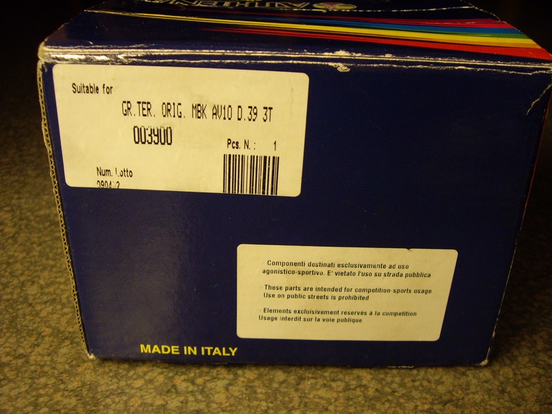

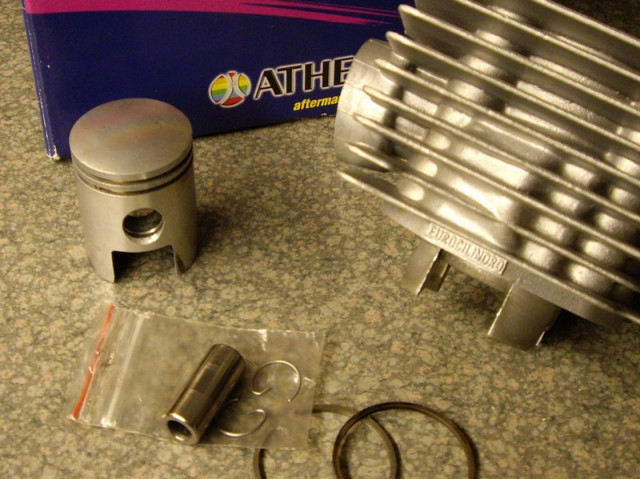

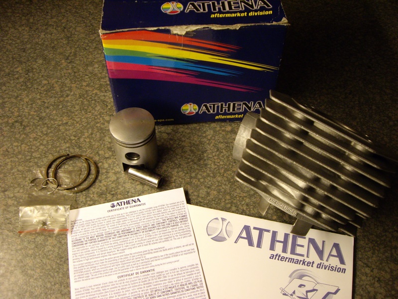

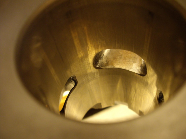

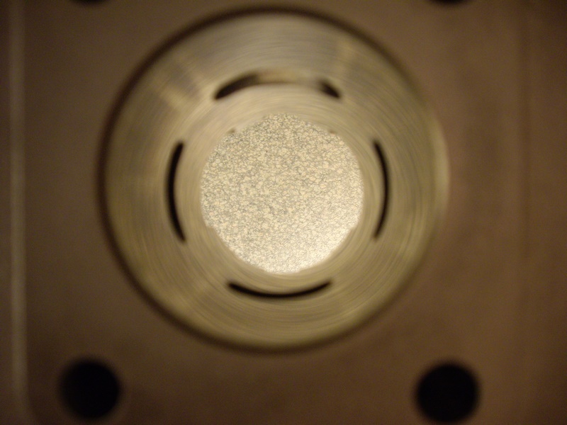

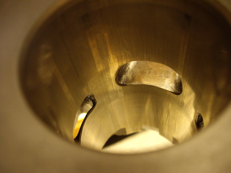

ATHENA - EUROCILINDRO 39 MBK 51 type origine T3
Voici un kit 39 ATHENA fonderie EUROCILINDRO type origine 3 transferts
Rien d'exeptionel, diagrammes très bas comme l'origine, mais j'en ai jamais vu d'autre a part celui ci
(j'ai coupé les barettes du piston)

Usage interdit sur la voie publique ... :D

Il est de bien meilleur qualité qu'un Airsal mais ça il n'y a pas de mal
On est pas au niveau d'un Polini ou Malossi mais vraiment pas loin
Il provient d'Italie je l'ai acheté il y a 15 ans environ ils on pas du le produire longtemps

Oui je l'ai vu celui ci mais hormis le transfert arrière dédoublé la fonderie est différente c'est un 8 ailettes alors que le T3 un 9
Finalement c'est un EUROCILINDRO dans une boîte ATHENA
