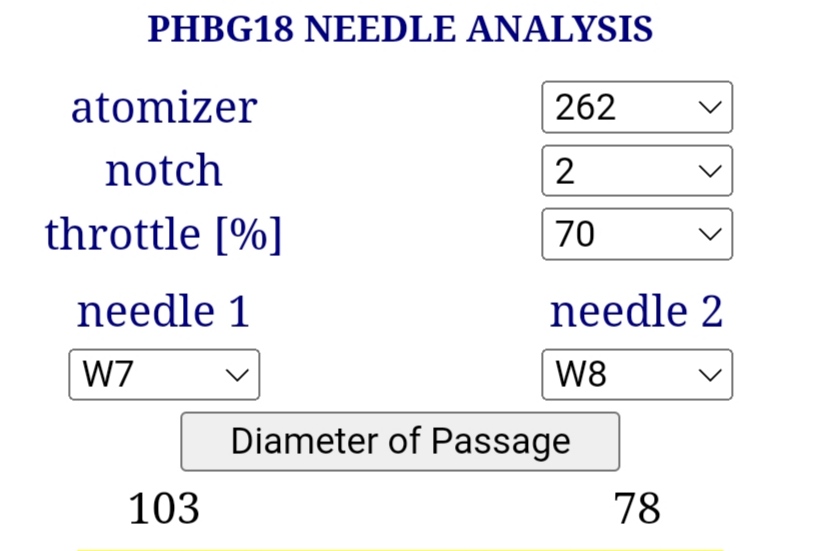

Les aiguilles PHBG sont bizarre. Elles n'apportent que très peut de progressivité. C'est le GP qui fait tout le boulot, se qui courbe beaucoup trop la richesse en fonction du régime.
Puit 262 et W7 a 70% le passage est déjà équivalent à un gicleur de 103

Tu l'a eut ou ton analyseur d'aiguilles ?

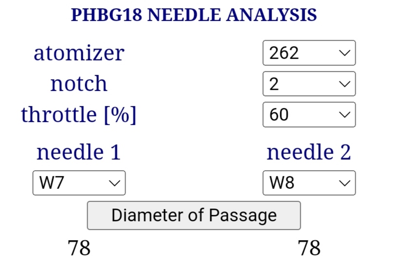

Je vais donc essayer dans un premier temps de remplacer l'aiguille W7 par une W8 qui devrait retarder l'ouverture du puits si j'interprète bien ce schéma et les captures d'écran de 103peugeot.
