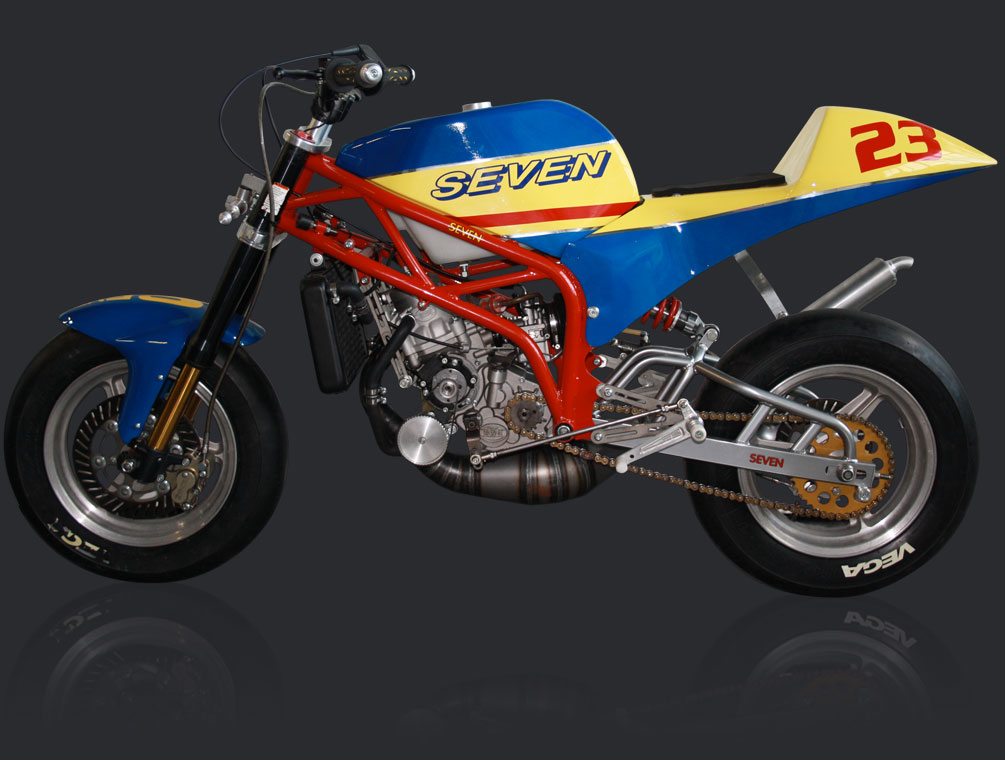

J'aime bien la Seven miniGp en jante de 12 pouces
Faut copier la machine et comme je ne bite rien aux logiciels 3D, j'ai imprimé la photo a l'échelle 1 sur 42 feuilles A4 :lol:
Nickel pour relever directement les cotes dessus.

j'aime bien le concept d'imprimer a l'echelle 1:1 !!!
tu vas exploiter le cylindre d'origine, ou si tu trouves autre chose tu prends autre chose?
la seven est vraiment mignonne !

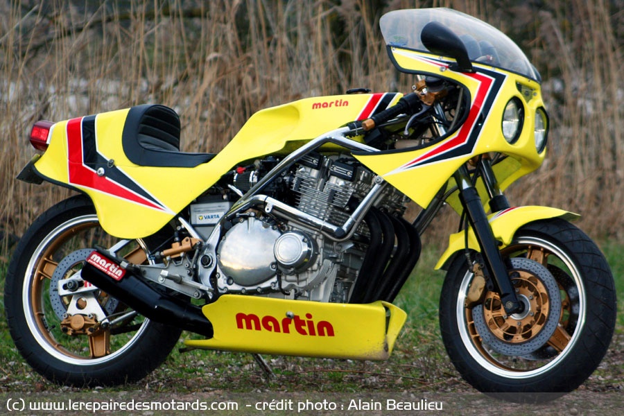

Il y a quand même eu des motos avec cadre en cromo. En regardant sur le net, on voit que c'est le cas de certaines récentes ktm de cross et de vieilles husqvarna. C'est le cas aussi des cadres martin et certainement de tous les cadres de spécialiste HDG des années 70-80 genre harris, bimota, egli. Je n'arrive pas à trouver si c'était le cas de certaines japonaises de série.

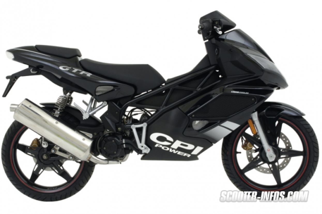

Peut-être un scooter CPI.

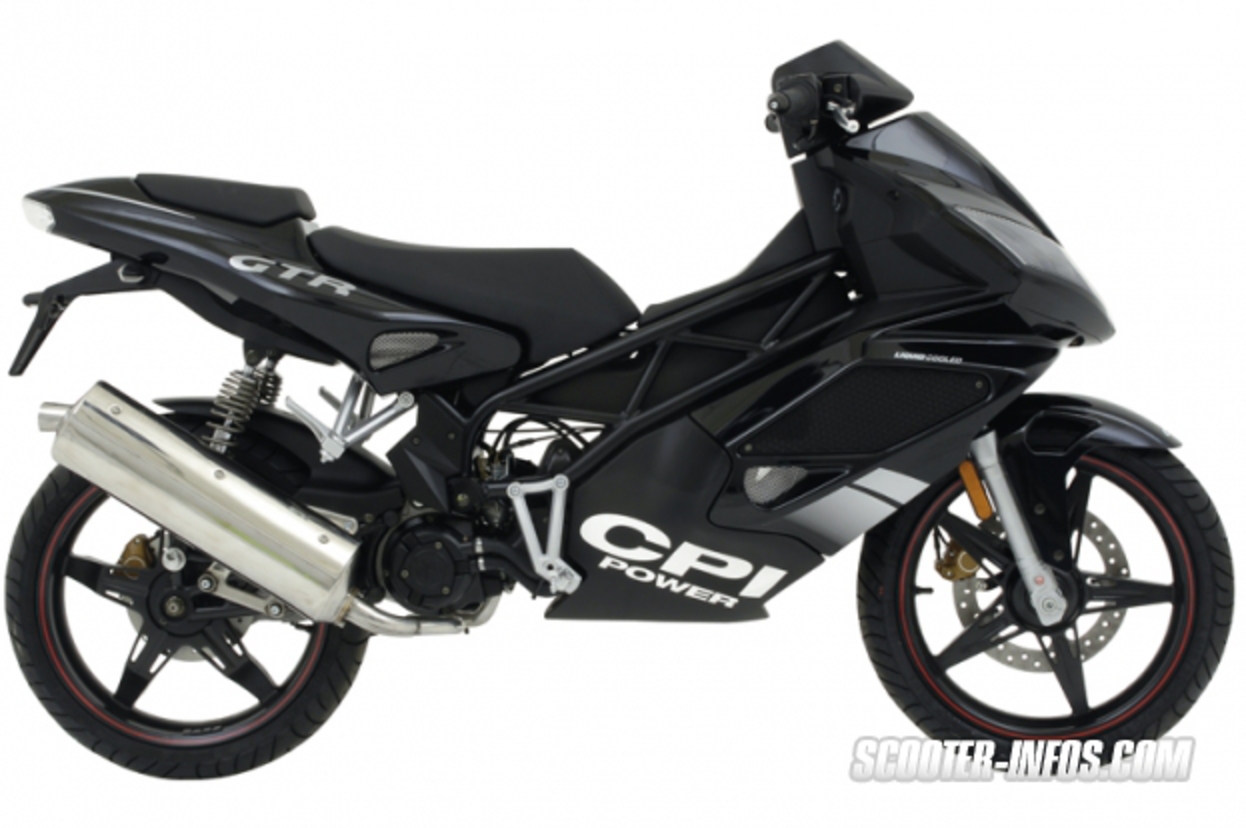

en effet ça ressemble a du mina h .
c est peut etre du cpi en effet . si le pied de bielle est pour un axe de 12mm , c est meme probablement ça
