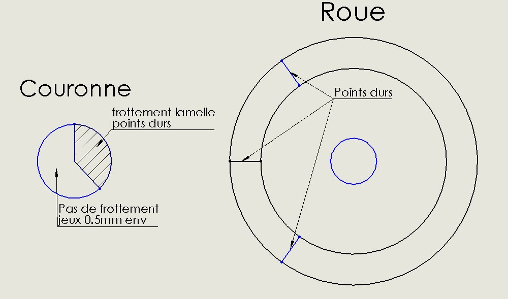

Du coup j'ai repéré les zones ou la chaine fait des points durs. Il y a trois "extremum" points durs que j'ai marqué sur le pneu.
J'ai fixé une lamelle plastique sur le bras oscillant et fait tourner la roue pour voir si la couronne est bien ronde.
Sur plus de la moitié de la couronne, la lamelle ne touche pas la couronne (jeux de 0.5mm env) et sur le reste de la couronne la lamelle touche. Les points durs se produisent lorsque la couronne frotte sur la lamelle, zone hachurée sur le dessin ci-joint.
Le problème persiste en remettant l'ancienne chaine, le cycle de frottement/non frottement reste le meme sur la couronne avec ou sans la chaine.

........bizarre ton "jeu" sur la couronne....tu pourrais aussi vérifier la planéité de ta couronne sur une surface bien plane. Tu vérifies ta planéité de couronne sur chaque face. Par contre, je pencherais en plus pour ta jante voilée: as-tu vérifié de le même manière que tu as vérifié ta couronne ?

J'ai vérifié la planéité des deux faces de la couronne, rien à dire.
Après avoir remis l'ancienne couronne et l'ancien pignon, le problème persiste.
J'ai pris des videos pour que ca soit plus parlant.
Test de la couronne avec le risland : https://youtube.com/shorts/RZKAmGp782o?feature=share
Vérification voilure de la roue par rapport au bras oscillant : https://youtube.com/shorts/QdiGHS3APqc?feature=share
Vérification circularité de l'axe de la poulie d'embrayage : https://youtu.be/h5D7LqM1WJU
Je sais vraiment pas quoi faire d'autre. Qu'est ce qui peut bloquer comme ca si ca ne vient ni de la couronne, ni de la chaine, ni du pignon ni de l'axe de la poulie.
Ma chaine est pourtant bien tendue et centrée sur la couronne et le pignon.

Je n'ai jamais dit que les vibrations ne venaient pas des points durs, elles viennent surement de la d'ailleurs.
C'est juste que je ne trouve pas la cause de ces points durs, puisqu'ils ne viennent apparemment ni de la couronne, ni du pignon , ni de la chaine , ni de l'axe d'embrayage et que l'axe de roue est bon.

en relisant ton post, je vient de percuter un truc:Brisefer a écrit : 18 juil. 2022, 23:16 Ma chaine est pourtant bien tendue et centrée sur la couronne et le pignon.
tu sous entend quoi par « bien tendue »?

C'est un peu ce que je me disais...Brisefer a écrit : 20 juil. 2022, 21:54
Si ca part pas, tant pis, du moment que je sent rien en roulant je vais pas chercher plus loin.

Re: Roue arrière "déséquilibrée" - 103 SPX
Merci à tous pour vos réponses, j'ai tout remonté et je roule sans rien ressentir pour le moment.
Pour moi, une chaine bien tendue c'est une chaine qui peut monter/baisser d'environ 2-3cm quand on la tire à la main.
Au niveau des points durs cette règle n'était évidement pas respectée, j'ai donc attrapé la chaine, un peu énervé, et je l'ai secoué pour la "détendre". Alors je ne sais pas si c'est une simple impression mais, apparent ca a un peu atténué la tension.
J'ai également moins tendue la chaine au niveau des tendeurs et ca m'a l'air pas trop mal, même si c'est pas parti complètement. J'ose pas refaire un tir dans le vide, en levant l'arrière, parce que je connais déjà le résultat.
