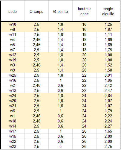

classement aiguilles.PNG (19.51 Kio) Consulté 39385 fois
l'idée est de classer les aiguilles en fonction de leur impact sur la carburation. et surtout avec un tableau permettant un cheminement logique.
Attention aux aiguilles ayant un diamètre de corps inferieur a 2.5, qui vont enrichir entre 0 et 1/4 par rapport a toutes les autres.
Après avoir réglé le GP et le ralenti, je m'attaque a l'aiguille.
en premier, je me concentre principalement sur le 1/4 d'ouverture car c'est le plus sensible, que ce soit en terme d'aéraulique ou bien du comportement moteur.
je commence donc par choisir donc la hauteur du cône:
- un cône très court va appauvrir la carburation
- un cône long va enrichir la carburation
a noter qu'un déplacement du clip sur l'aiguille a exactement le même impact qu'un changement d'aiguille (toujours a 1/4 de gaz!) et sous réserve de déplacement du clip équivalent a la différence de longueur de cône.
ensuite je regarde la progressivité de 1/4 jusqu'à 3/4.
ceci est donné par l'angle de l'aiguille donc une aiguille "pointue" va enrichir très vite et inversement.

Histoire de comprendre correctement le fonctionnement du couple aiguille/puit, voila une vidéo qui démontre les conséquences d'un changement de diamètre de puit, d'un changement de hauteur de clip, ou d'une changement d'aiguille sur la surface de passage d'essence en haut du puit, donc sur la richesse aux différentes ouvertures :
https://youtu.be/BRN23fO9aKY
Cela concerne un PHBN mais c'est assez similaire, simplement le conduit du PHBN n'est pas cylindrique, ce qui est censé le rendre plus linéaire mais on s'en branle ici (et on s'en branle d'autant plus que la différence avec un alésage classique est minime).
La vidéo permet aussi de comprendre à quel point il existe un nombre important de combinaisons possibles, notamment quand on se laisse la possibilité de modifier aussi le diamètre du puit.
Je parle pas des puits AN qui disposent d'un diffuseur, donc qui changent tout en terme de richesse puisque le mélange arrive au niveau de l'aiguille déjà émulsionné.
Deux graph qui aident à visualiser les mesures postées par david :
L'angle du cône intervient sur la progressivité de l'apport en essence au cours de l'ouverture.
La position du cône (soit sa position sur l'aiguille, soit la position du clip) modifie le moment du début de l'augmentation de la richesse.
Par exemple, les W6 et W7 sont très similaires (si j'en crois les angles donné par le tableau de david), si ce n'est que le cône de la W7 est situé 6 mm plus bas.
L'influence de la W7 se fera ressentir donc à ouverture plus importante que la W6, plus tard à l'ouverture. Sur des diamètres 17/19mm cela fait presque 30% d'ouverture plus tard, ce qui est énorme.

Sympa ces petits graphes, c'est très visuel !
J'avais fait un tableau pour classer les différentes aiguilles, c'était bien plus sommaire !
Et j'aime bien comme ça démonte l'idée que les aiguilles se suivent!
("Monte une W8 pour enrichir" Et bah bon !!)

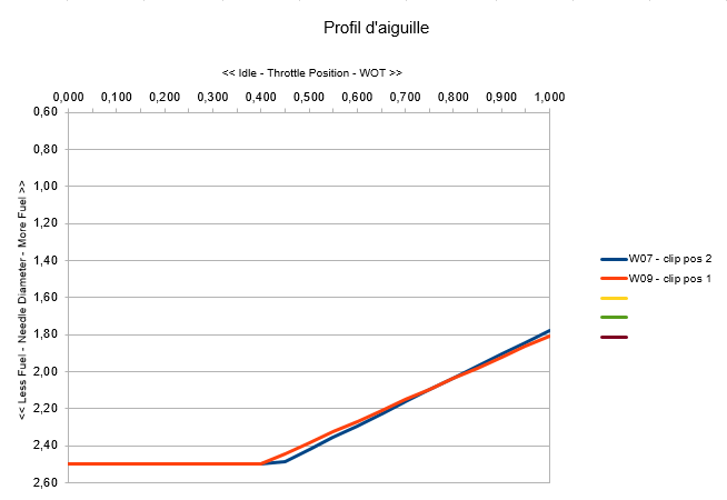

Pour aller un peu plus loin, j'ai construit une feuille Excel afin de comparer les profils d'aiguilles suivant les dimensions mais également la positions du clips. J'ai utilisé la base d'un fichier trouvé sur le net appelé "Calculate Jetting for Dellorto Carbs, Version 1.5" qui est prévu pour du VHSB de base.
vs aiguille.PNG (14.67 Kio) Consulté 39077 fois
La lecture se fait graphiquement, la courbe de présente la forme de l'aiguille. L'intérêt est de pouvoir comparer géométrique les formes et c'est beaucoup plus précis car la combinaison profil et position apporte une finesse de lecture des résultats.

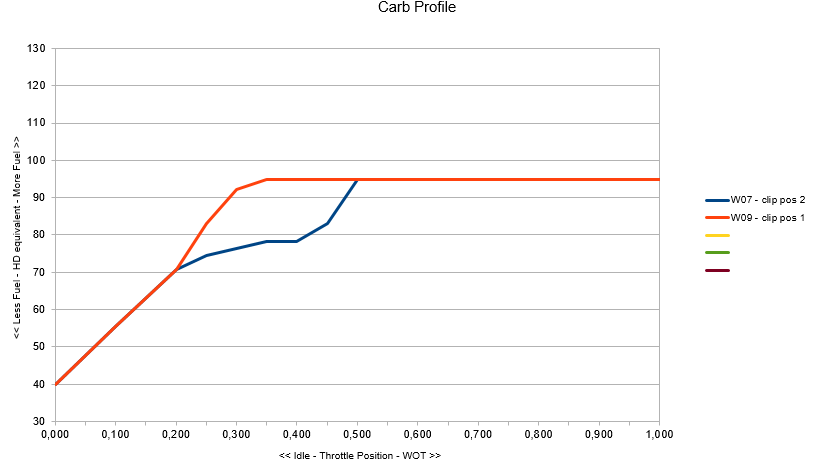

Mais le plus intéressant reste à venir. C'est suite à un échange avec David76 concernant les sections de passage dans le puit plus ou moins fermé par l'aiguille que j'ai voulu vérifier l'évolution des sections. En fermeture c'est le circuit du secondaire qui alimente, avec le PHBG la visse de richesse permet de limiter plus ou moins le débit. Ensuite vient une phase d'ouverture, le boisseau plus ou moins ouvert laisse passer l'air qui au passage par effet venturi aspire de l'essence qui est dosé dans le puit d'aiguille, donc par la section du puit moins la section de l'aiguille. ¨Puis vient une phase ou la section de la passage dans le puit devient suffisamment grande pour que seul le gicleur principal soit limitant et donc assure le dosage dans des ouvertures plus grande.
Une fois les données des aiguilles dans un fichier Excel on peut les exploiter pour voir l'évolution de la section de passage dans le puit, à quel moment le principal devient limitant.
Si l'on reprend l'exemple vu plus haut, c'est à dire la W07 et W09 (très courant comme réglage), un puit AU262, un principal de 95 on obtient le résultat suivant :

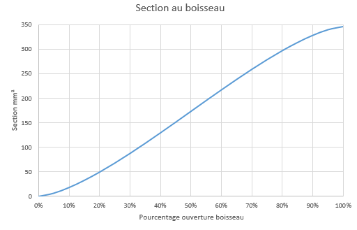

Le abscisse nous avons l'ouverture du boisseau, j'ai considéré ici un carburateur de 21mm et en ordonnée l'équivalent de la section disponible sous forme de Ø (c'est plus parlant, on peut comparer à des gicleurs)
La première partie correspond à la zone cylindre de l'aiguille en Ø2.50mm dans le puit de Ø262 et cela est déjà équivalent à un gicleur de 78 !! La partie à droite correspond au gicleur de 95 et la partie intermédiaire c'est l'aiguille qui réalise la variation.
Je suis très surpris des résultats, on voit que le principal est limitant dès la moitié de l'ouverture ! Qu'en pensez vous ?

Super intéressant comme visualisation !
Dans le cas présent, l'aiguille n'a d'impact qu'entre 40 et 50% d'ouverture.
Ce qui explique pourquoi l'impact de l'aiguille est si compliqué à cerner.
Mais pour être plus précis, il faudrait considérer le gicleur de ralenti pour la 1ère partie du graphe.
Celle-ci sera logiquement beaucoup plus petite au profit de la plage d'impact de l'aiguille.
que c’est très intéressant mais pas forcément surprenant: l’évolution du débit d’air n’est pas proportionnelle a l’ouverture du boisseau. en aéraulique, tu peut considérer que tu a déjà 80% du débit d’air à 50% d’ouverture du boisseau. pas étonnant que la section de passage à l’aiguille suive la même logique
mais à bien y réfléchir, je doute que l’on puisse se limiter à la seule section, je pense qu’il faut également considérer toute la longueur du passage entre puit et aiguille: à même section de passage, la perte de charge ne sera pas la même si tu as 1 ou 5 mm de partie cylindrique dans le puit.

Merci pour les retours c'est très intéressant !
Concernant l'ajout du secondaire, oui c'est certain qu'il faut le faire pour avoir une lecture complète. J'ai ajouté une loi concernant le fonctionnement du secondaire que j'ai trouvé dans le fichier mentionné dans mon précédent message, voici ce que ça donne
En impactant cette loi le graphique devient celui ci
profil carburation.PNG (15.35 Kio) Consulté 39017 fois
A titre de comparaison, voici la courbe que donne la méthode avec mon carburateur VHSA 32mm et réglage OK sur banc (secondaire 50, puit DQ 264, aiguille U07, principal 155)
On voit que l'aiguille travaille sur une plage bien plus importante que la version PHBG.
Il est possible que le phénomène dont tu parles David76 de perte de charge soit d'autant plus important dans un petit carburateur qu'un plus gros. A voir comment l'intégrer.
Dernier point, si l'on reste purement dans une analyse des sections on pourrait comparer la section de passage de l'air vs celle de l'essence et obtenir un ratio. Voici l'évolution de la section de passage de l'air pour un PHBG 21 (j'ai négligé l'aiguille et le puit qui dépasse)
air boisseau.PNG (12.49 Kio) Consulté 39016 fois

Les w6 donnent systématiquement trop riche dans les puits au262, peut être essayer le combo a l'e85 et vérifier avec ton lambda ? :idea:
Re: Choisir son aiguille phbg
Publié : 24 avr. 2022, 18:58
par JRD
bouchet a écrit : 24 avr. 2022, 09:16
JRD a écrit : 21 avr. 2022, 19:43 Hey Mr C.Bouchet, tu pourrais utiliser tes fichiers magique pour me dire quel puit d'aiguille je doit installer sur mon PHBG pour augmenter la section de 30%?
Oui pas de problème tu as quoi actuellement ?
Au SP98, le combo classique W7 et AU262.
Je n'ai jamais pris le temps de régler l'aiguille... :oops:
Et vu que ça fonctionnait bien comme ça! :roll:
atreju (kris) a écrit : 24 avr. 2022, 18:03 Les w6 donnent systématiquement trop riche dans les puits au262, peut être essayer le combo a l'e85 et vérifier avec ton lambda ? :idea:
Logique vu le faible diamètre de la pointe et la longueur du cône par rapport à une W7

Je suis en train de construire une feuille de calcul Excel du même genre et me viens une réflexion suite à ton message:
bouchet a écrit : 26 déc. 2021, 10:32
On ne peut pas comparer aussi simplement les sections de passage du gicleur principal et de l'aiguille dans le puit: Le GP règle un débit de carburant alors que l'aiguille règle un débit de mélange air/carburant émulsionné grâce au conduit d'air et de son gicleur calibré.
