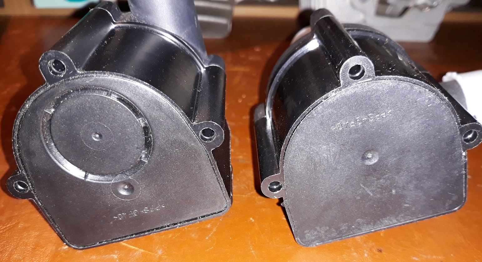

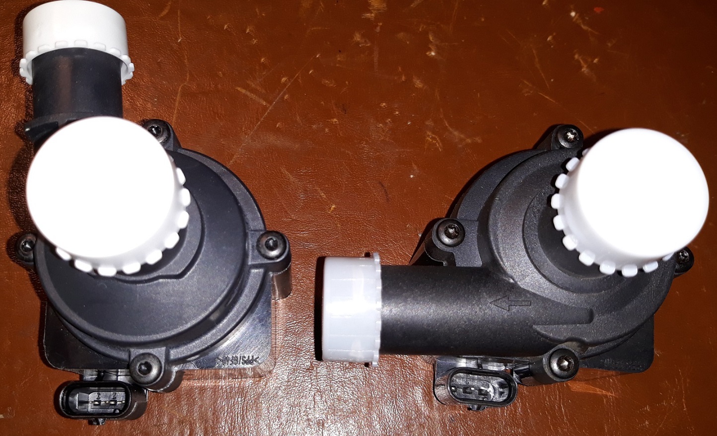

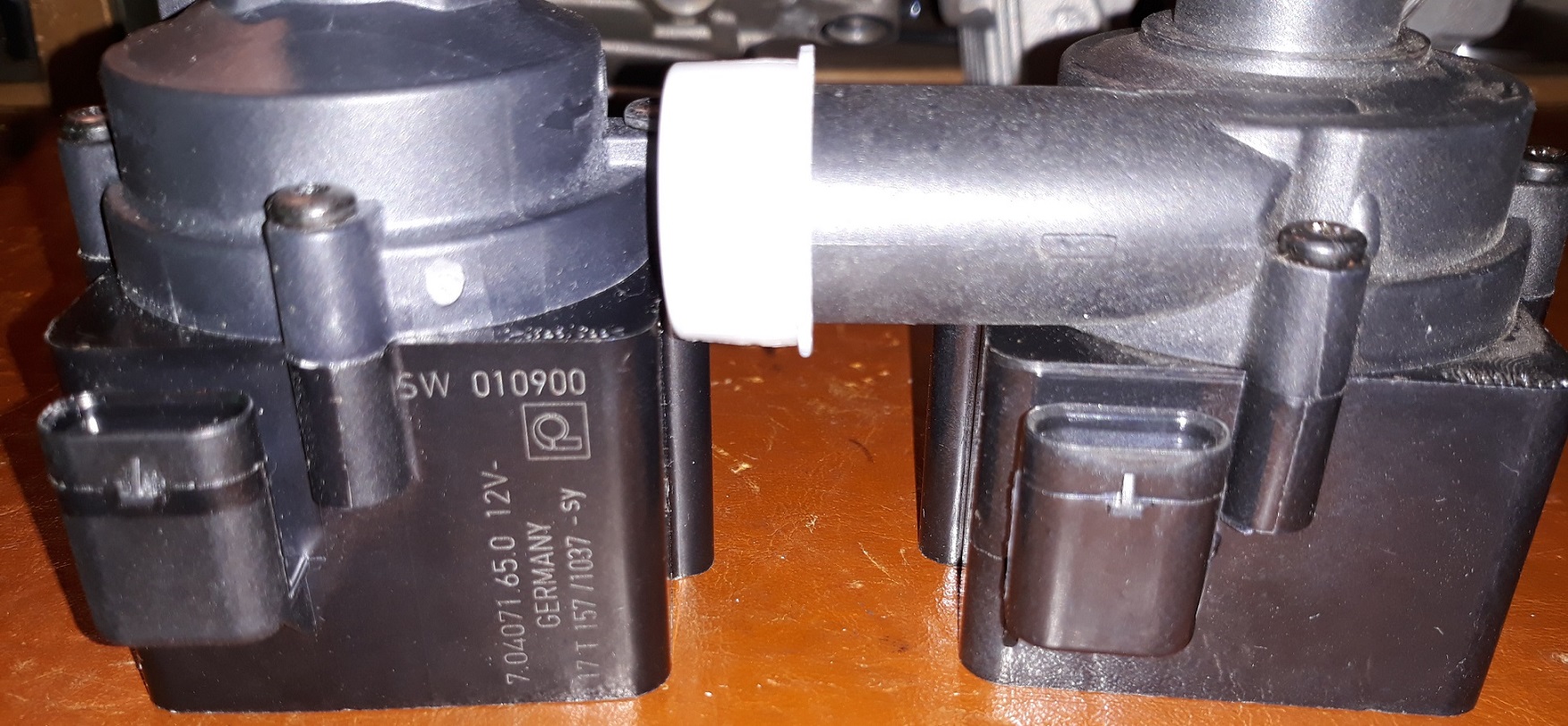

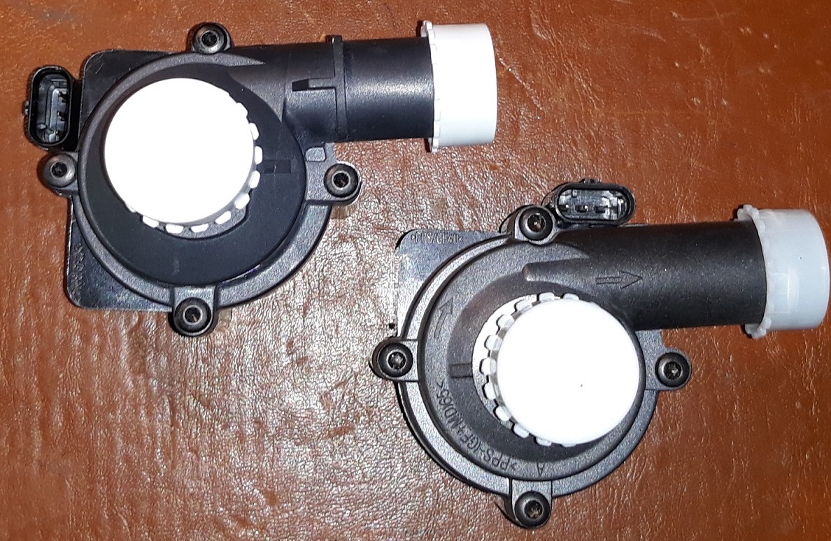

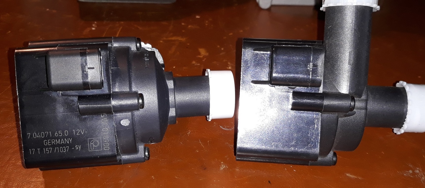

poids : malo 213g / copie 200g

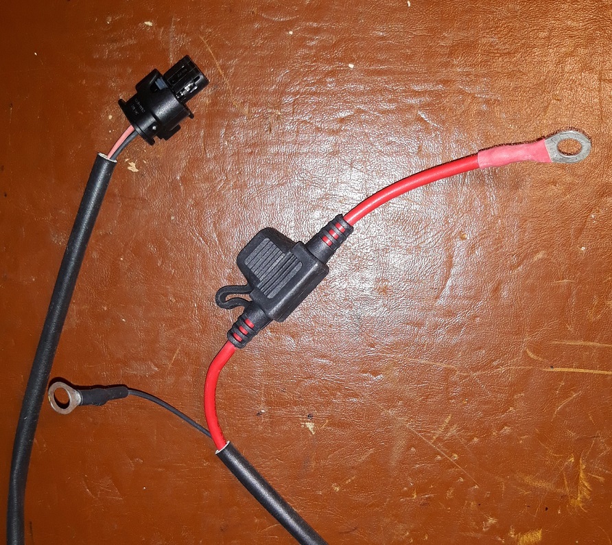

La pompe MAlossi est vendue avec un câble de branchement. Avec la copie il n'y a aucun câble.
Made in germany sur la Malossi, rien sur l'autre.
Branchement 3 broches dans les deux modèles ici présents. 2 broches dans les modèles moins chers un peu différents Amazon/Aliex.
Le corps de la Malossi est 2mm plus long que la copie.
Sur la pompe Malossi il y a un système d'aération, pas sur la copie.
Photos : pompe malossi à gauche / copie à droite
câble de branchement fourni avec la pompe Malossi
1er verdict : les pompes se ressemblent mais vues de plus près on constate qu'elles sont différentes : poids et cotes légèrement différents. Dans la version copiée il n'y a pas le système d'aération et le câble de branchement avec fusible n'est pas fournit.
