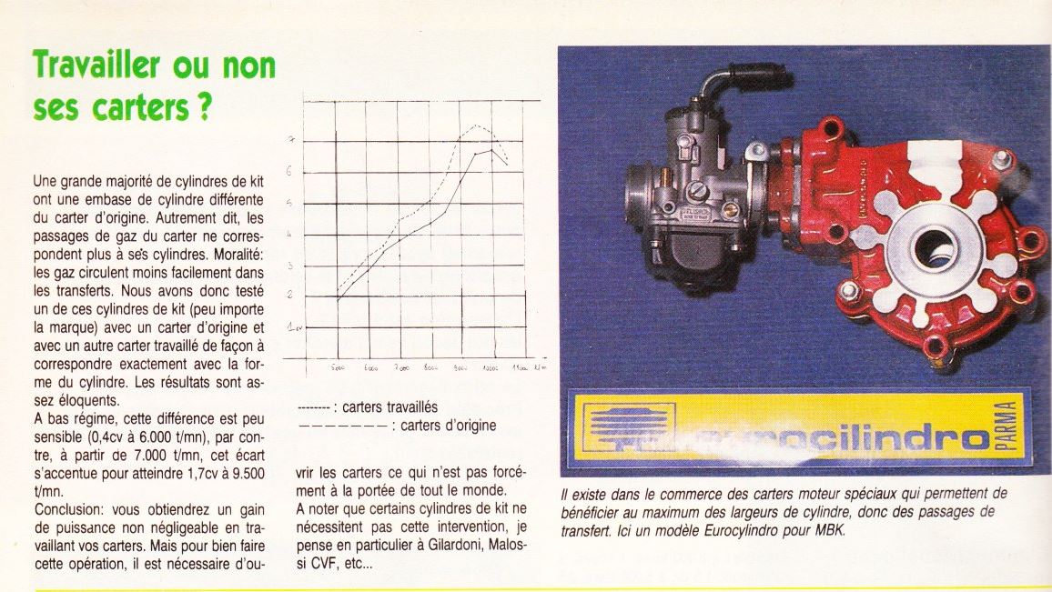

intérêt alignement carter/cylindre
Re: intérêt alignement carter/cylindre
Je ne pensais pas le gain si important, après je l'ai toujours alignés par principe donc je peux pas dire ce que donne kit sur carter origine non touchés :mrgreen:
Il a dû choisir un cas un peu extrême.
