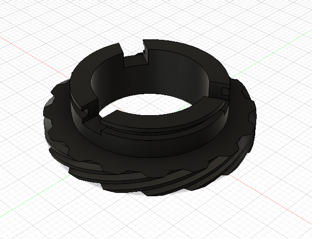

Je voulais vous partager un truc cool, il y a de ça 2 semaines, je roulais tranquillement pour aller au bahut quand soudain mon compteur décide de cesser de fonctionner. En rentrant chez moi le soir, je démonte donc l'entraineur et la ...

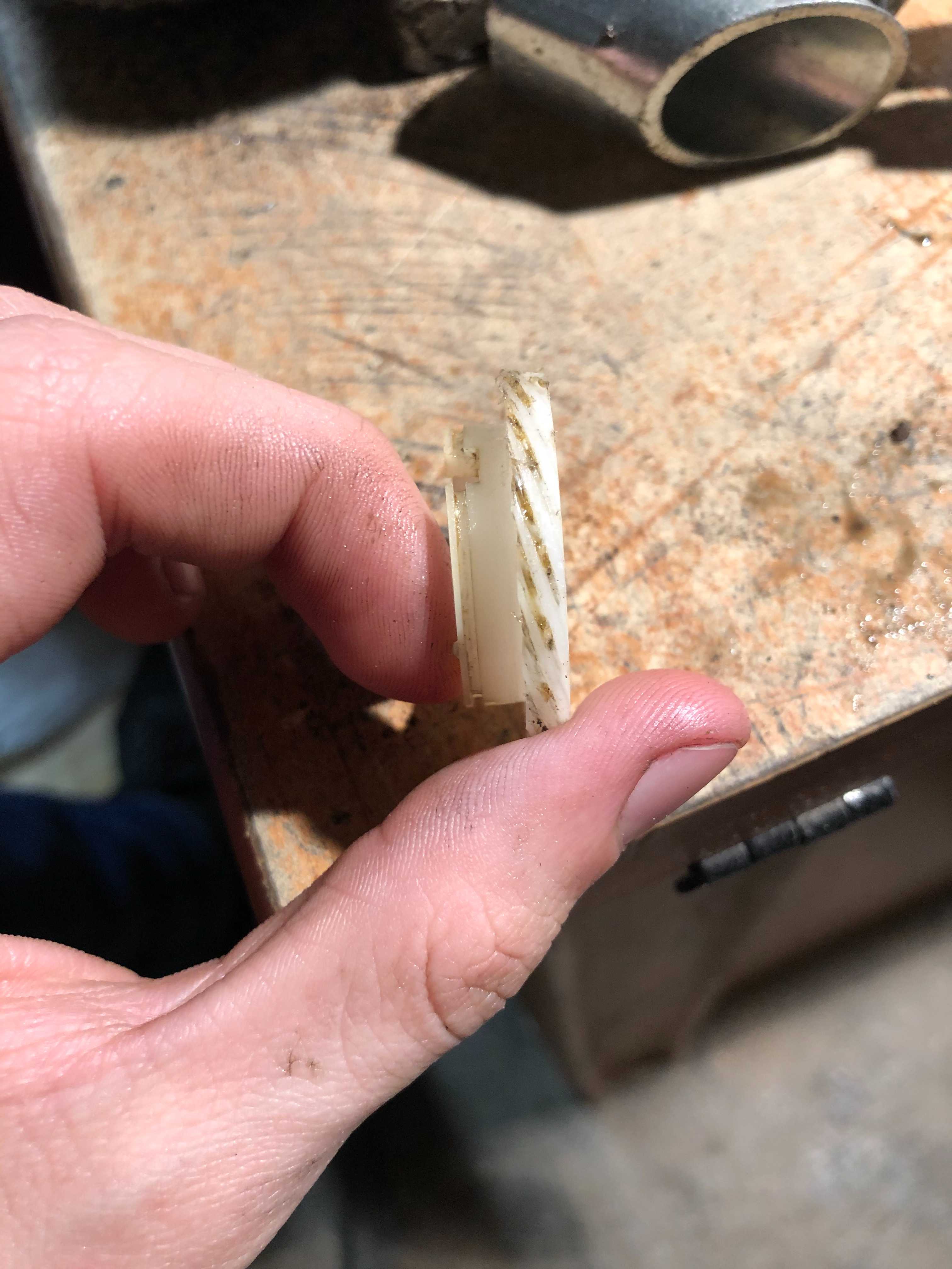

La poisse ! L'engrenage en plastique de l'entraineur est complètement mort, les dents sont usées au point de ne plus entrainer le câble.
Et forcément, impossible d'acheter cet engrenage seul. Alors après avoir vérifié que le compteur en lui même fonctionnait bien, j'ai décidé de reproduire ce petit engrenage à l'aide de mon imprimante 3D.
Alors oui, je possède une imprimante 3d et j'ai pas les moyens d'acheter un vario, allez comprendre :)
Enfin bref, voilà la pièce modélisée en 3d sur logiciel
Je l'ai ensuite imprimée et montée, pour l'instant cela fonctionne, je vous tiendrai au courant si j'ai une panne ou casse de cette pièce :wink:
