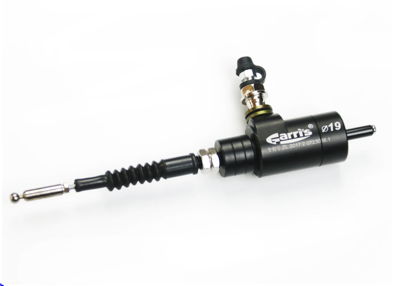

Du coup, je me demandais si on ne pouvait pas adapter un système d'embrayage hydraulique tout en conservant le tambour d'origine !
J'ai vu ça l'autre jour sur AliEx :
Il y a plein de modèles dispo, différentes qualités, différents diamètres de pistons, je vous laisse aller faire un tour.
Pour l'adaptation au niveau du tambour, je pense qu'on peut trouver des solutions.
Première question que je me pose, puisque l'embrayage est à gauche, il faudrait monter une poignée droite de frein classique. C'est les mêmes ou le système du maitre cylindre est différent selon si c'est un embrayage ou un frein ?
Admettons que ça fonctionne. Je me serais bien laissé tenté à essayer ça mais est ce que la puissance sera suffisante ? est ce que ça sera endurent ? quid du feeling sous la main ?
Et surtout, est ce que ça sera vraiment plus efficace qu'un bon vieux câble ?? Je reste persuadé qu'on peut gagner en freinage à ce niveau là, j'ai passé pas mal de mes freins de mob en câble de 2,5mm au lieu des 1.8 qu'on a généralement, et la différence est franchement là. ca freine, et quand on veut faire un gros freinage, la poignée n'est plus spongieuse comme avec des câbles en 1.8, donc, ça freine plus fort.
Passer la commande en hydraulique ça serais l'étape du dessus, avec potentiellement un résultat satisfaisant à la clé.

Bon j'ai tenté.
Résultat pas mal ça vrille la fixation du passage de câble :o
https://youtu.be/G8nzIUuOjOY
Par contre je ne suis pas prêt de faire un essai routier, c'est monté sur mon proto G3 (juste histoire d'avoir MC a droite et a gauche 8))

Et si la pièce tient dans le temps :?
Ton serre-cable, il me fait peur. Tu trouves sur le net ou GSB des serre- câbles double vis btr. Plus simple à mettre en œuvre, plus fiable.

Sinon après vérification la course est vraiment faible 7mm, surement du a l'émetteur (maitre cylindre Grimeca identique au XR, piston 12mm je crois), le récepteur a une course de 15mm (piston 12.7mm d'après le vendeur).
Mais je viens de m'apercevoir d'un truc magique, ça rattrape la garde automatiquement, plus ont pompe plus ça tire :shock:
Finalement vu la course et qu'il faut pomper je ne pense pas que ce système fonctionne pour l'avant. :?
