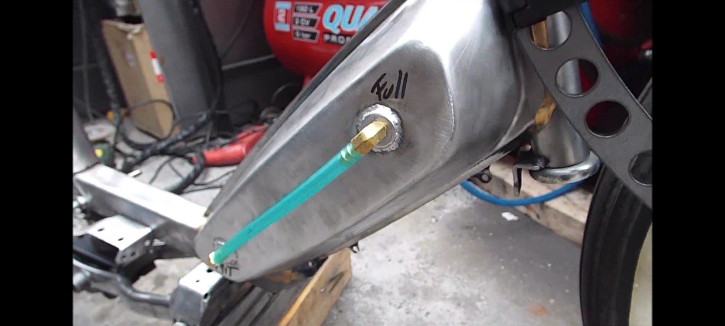

En me perdant sur YT...comme d hab (helas) quoi...je suis tombé la dessus!
Le gars a fait fort quand même !
Et sa vidéo
https://youtu.be/ReJzjQt43IM

J'avais ça sur la conti, c'est pratique
Sur le peugeot j'avais fait presque pareil, avec un Y en bas de réservoir, et une valve sur le bouchon pour fixer le haut de la durite

j’avait un truc dans le genre sur mon ciao à l’époque. juste un Y sur le tuyau entre réservoir et le carbu, avec la jauge qui courrait le long de l’arrête centrale.
très pratique au quotidien!
je me suis d’ailleurs posé plusieurs fois la question de le refaire sur ma XR de piste.

J'ai le système sur la bitza, avec un Y, et la durite collée à une baguette de cadre (malheureusement pas chromée mais verte :?).
Pas de perçage réservoir, ça fonctionne super bien et c'est super pratique, et facile à réaliser 👍🏻
Ça fait des années qu'elle y est (environ 4 ans je dirais) et la lecture est toujours aussi aisée. J'avais peur que la durite se teinte trop ou/et s'opacifie mais non.
