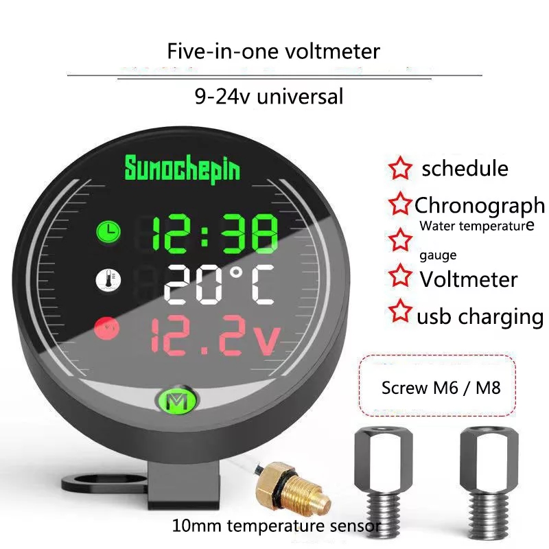

J'avais il y a quelques temps acheté ça :
Ça fonctionnait parfaitement, branché sur la batterie par un fil qui passe sous le cadre, donc proche de la bougie, mais moteur éteint.
Ce soir, que j'ai remonté mon moteur liquide, j'ai voulu tester. Ça a fonctionné quelques minutes puis ça c'est mis à delirer, puis plus rien, mort de mort.
Du coup, croyez vous que le passage des fils d'alimentation à proximité du fil de bougie provoque une surtension par induction ?
Je veux racheter le même, et j'ai peur de ne pas pouvoir beaucoup m'éloigner de fil HT. Que faire pour protéger mon mano ? Une diode sur chaque fil (+ et-) comme suggéré par braceletti ?
Je précise que la sonde est vissée sur la culasse.
Parce que c'est vraiment le matos que je veux...
Merci :sign37: :pray:

:mrgreen: oui c'est ça, pour les balades en plein caniard !
Non t'avais compris, un mano multi, avec notamment deux info qui m'intéressent, la tension batterie et la température moteur. L'heure (et chrono) sont un plus mais je m'en fiche un peu (surtout le chrono).
Hier soir mise en eau du g2rr pour essai (c'est hyper mou à la poignée, au passage) tout content de voir les degrés défiler. Ben à 27°, plus rien. Je le debranche, le reconnecte, et là il s'allume mais en mode test, tous les segments digitaux restaient allumés, en scintillant. Bref quelque chose l'a cramé (il ne s'allume même plus du tout).
Du coup j'en ai recommandé un autre, ça coûte 10€ environ, et j'espère avoir vos conseils avisés pour le protéger de je ne sais quoi, sûrement des coups de foudre de l'allumage ou d'induction (fil de bougie)?
