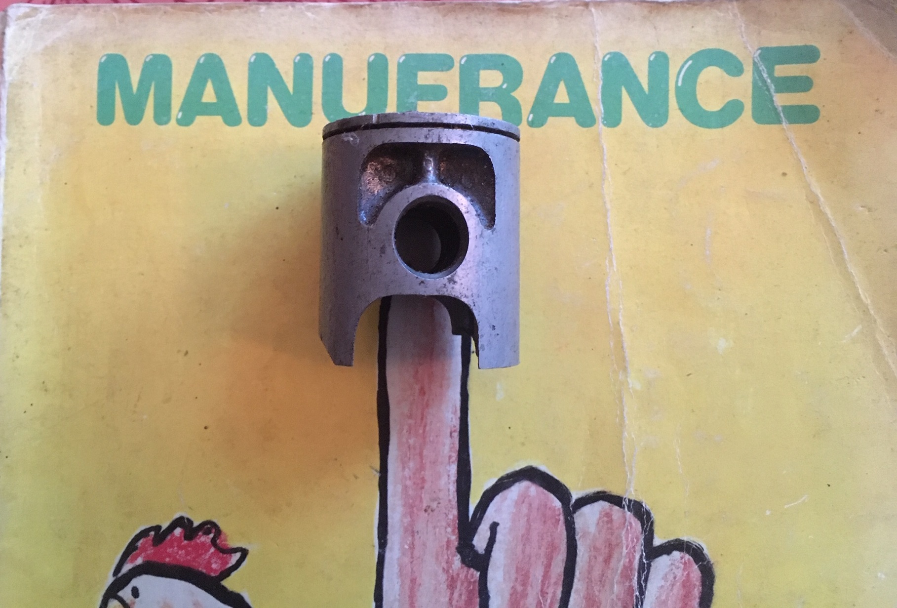

Quelqu'un saurait quel est le piston sur cette photo? C'est un piston de 40mm pour peugeot à priori qui a l'aspect d'un piston forgé à l'intérieur. La calotte est plate.
Re: Poids des pistons
Publié : 23 juil. 2020, 22:09
par mesta208
Bah déjà c'est un piston Bidalot :mrgreen:

Mon piston est en route, mais le transport en avion a pris du retard pour un prob de surcharge parait il...
MANUFRANCE ça c'est bien :mrgreen:
