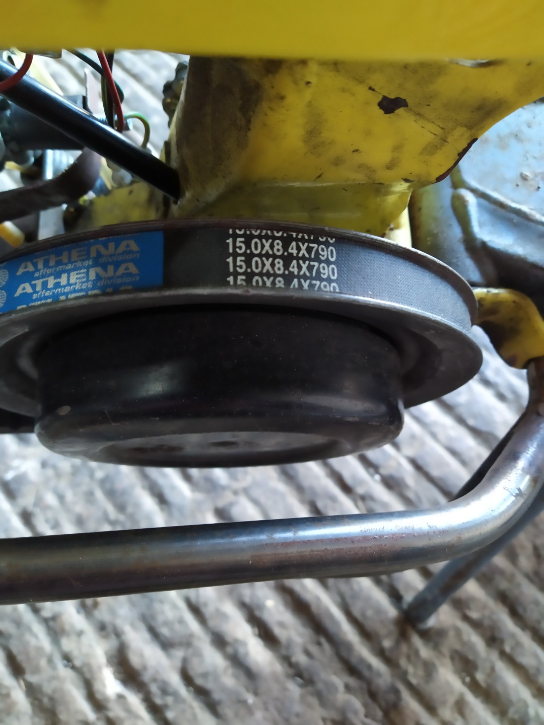

C'est bizarre ton truc, elle est hyperlongue ta courroie alors que la poulie de rcx est toute petite! je comprends pas
moi sur ma mob jaune de piste variotop + poulie rcx j'ai une courroie athéna de 15x8.4x790 qui est parfaite :?:
