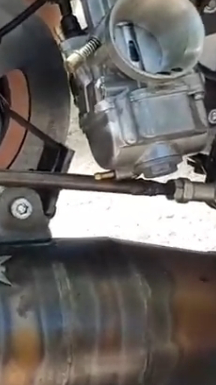

Re: Achat carbu chinois
avis aux pros des carburateurs
sur les PWK on a une prise en bas de la cuve qui dans la cuve est relié a un tuyau rigide qui passe entre les flotteurs et débouché juste au dessus des flotteurs.....
A l'extérieur cette prise donne sur une durite.
Bon ok sur la video you tube: 24 ch sur mbk 51
on voit a un moment que cette prise n'est pas reliée...
En fait ma question est :
Hier je l ai fait sauter (plutôt limer cette sortie) je voulais savoir si je pouvait la boucher....vu que maintenant il y a juste un trou.....
Au pire je pourrais forer un peu coller un petit tuyau et remettre une durite.....
Utile/Inutile ??
Utile/Inutile ??
- Messages : 4650
Alors là
Je serai bien infoutu de te répondre...
Ça ne doit pas être indispensable, dell'orto n'en a pas.
- Messages : 13524
Me demande si c'est pas la mise à l'air donc faut pas le boucher
pour moi aussi ce serait la mise a l air ...
- Messages : 4650
Pour moi c'est le trop plein, quand tu demontes ta cuve tu vois la continuité de ce tube qui va au dessus des flotteurs.
La mise à l'air je pense plus à ça (une de chaque côté :
- Messages : 486
La vis sur la cuve on dirait la purge des mikuni
Et les 2 de chaque côté c'est pas un réchauffage a brancher sur circuit du radiateur ?
