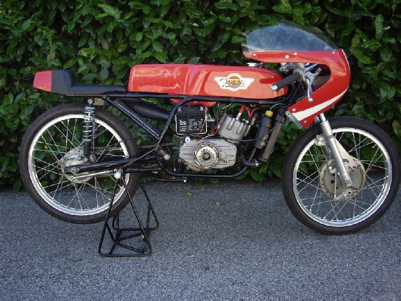

Oui j'avoue que le p6 irait super bien il est vraiment très hestetique et bien sufisament puissant mais il est assez dur a trouver pour un prix abordable.
Je m'inspire des modèles suiavant :

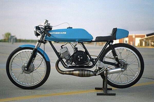

Voilà ce sont ces 50cc la dont je m'inspire

Oui je suis parfaitement d'accord c'est pour ça que je ne cherche pas a faire une réplique mais une moto dans le style 50cc gp pour le gabarit je pense à celui d'une mbk 51
D'ailleurs je pense prendre une fourche et des amortos de 51 avec les même cote pour le cadre mais avec un cadre tubulaire ou en arceau
Comme la motobecane gp bleus que j'ai mise au début du poste
