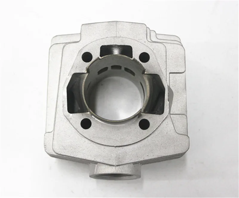

vous connaissez ce haut moteur ?
https://fr.aliexpress.com/item/Moto-Cyl ... 07229d3-14
on dirait une réplique d'un gilardoni .
d'après une personne qui as ce moteur, il vibrerait beaucoup moins qu'un airsal monté stock .
il serait intéressant de connaitre le poids du piston stock .
qu'en dites vous ?

Effectivement, mais le polini n'était pas dans mon budget .
J'aurai pu partir sur un airsal, mais quand je vois le travail à effectuer sur le piston pour avoir un poids correct, ça me branche pas trop .
J'ai été joueur, j'ai commandé chinois :
https://fr.aliexpress.com/item/Motorcyc ... 357aBJbd0m
Alors, surprise déjà, super rapide ! tout juste une semaine pour le recevoir, je l'attendais pour l'été moi smurf
Donc, celui ci, en 47mm, on dirait une réplique des 47 Athéna .
premier réflexe , j'ai pesé le piston nu : 67 g ! :shock: ( 91 g avec segment et axe )
ben ouai, ils sont radin sur la matière première, et pour le coup, ça tombe bien, le piston est beau, bien fini, y'a vraiment rien a dire .
Le cylindre par contre a une finition qui laisse franchement à désirer , j'ai déjà passé un moment à ébavurer les jupes et les conduits . je m'y attendais .
relevé des diags stock: 180/130 .
jeu à la coupe 0.3 mm . à noter que ce sont les mêmes segments que sur airsal t4 47mm ( j'en avais une paire neuve que j'ai comparé )
Pour ce qui est du jeu cylindre/piston, je suis septique, au premier abord, d'après mon expérience, je dirais que ça m'a paru un peu large .
mesure avec jeu de cale, bon, c'est pas ce qu'il y a de plus précis, mais ça me donne 0.07 de jeu gauche/droite , et seulement 0.04 de jeu face avant/arrière .
Alors ok, un cylindre n'est pas rond, mais là, l'ovale n'est-il pas un peu trop prononcé ? :roll: sans segment, le piston, il se balade avec 0.07 de jeu quand même !

Voila, j'ai agrandi une culasse d'origine en 47 mm , avec l'aide du dremel, lime, papier à poncer, je suis très content du résultat .
j'ai remonté ça, provisoirement avec le joint de culasse airsal, ceux qui ne tiennent pas ... je n'avais que ça en 47 .
j'ai fait quelques essais, le carburateur de 21 est très bien réglé ( w7 gr50 gp82 ) la variation fait encore la chèvre ...
j'étais avant avec le pot dakar, j'ai voulu quand même essayer avec le pot gianelli plus orienté hauts régimes, les perf n'ont rien à voir, ça marchait déjà bien, mais là je suis sur le cul !
il avoine sec ce haut moteur ! les diagrammes assez élevé y sont pour beaucoup, le comportement n'a rien a voir avec un 47 airsal stock !
pourvu que ça dure ! :D

ça n'a pas l'air de trop chauffer, mais je n'ai pas de chiffre à donner.
comme je disais plus haut, je suis pas très comprimé, environ 10/1 .
Messages : 4592
Re: cylindre "big bore" 46mm
Bon eh bien j'ai enfin reçu le piston (par contre ça aura mis le temps), effectivement il est plutôt bien fini. Et bonne news, mon petit test de descente sur une vitre est très concluant dans mon cylindre airsal :D c'est pas le test ultime mais je suis assez confiant. Nu je l'ai pesé à 67,66 grammes. Il pèsera au final un peu moins, pas pour gagner encore (là c'est déjà parfait) mais juste pour faire un dégagement arrière.
C'est un segment à revetement chromé? parce que les fonte basique se bouffent tres vite sur le nikasil
Messages : 4592
À priori je dirais fonte, il est tout noir de partout. J'ai encore des lacunes avec les segments pour les identifier :roll:
surement un fonte oui! il fait quel largeur le segment? parce qu'un bête 47x1.5 chromé irait surement tres bien dessus
Messages : 4592
Je n'ai pas vraiment fait gaffe (et là je suis au taf donc pas sous la main), mais oui je pense que c'est 1,5mm de mémoire. Donc en principe pas trop dur à trouver :D
