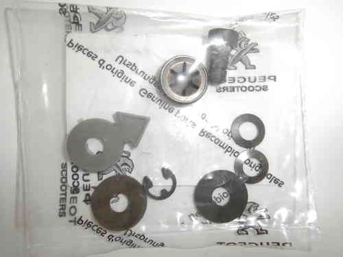

Une photo du graal : (merci data pour l'astuce !)
Édition : triangle reçu, le problème se confirme, mes colonnettes ne sont pas assez hautes...
Savez-vous si on en trouve d'autres plus hautes ? D'un vario par exemple... Ou si celles des spx sont plus grandes ? Je pense que oui mais bon, les garnitures doppler pouvant s'y monter, on peut supposer aussi que c'est à la condition de virer le triangle...
Ça rentre à condition de meuler un peu les ergots du triangle, qui sont gênés par le moyeu.
Vous voyez le problème pour remettre les circlips...
http://nsm07.casimages.com/img/2017/03/ ... 884613.jpg
Edit by Mr. F : merci de ne pas poster en affichage direct des photos hénaurmes :wink:

J'attends également la poulie spx pour récupérer le "bitonio" de blocage.
J'anticipe déjà un petit souci avec ce dernier, mais j'ai en principe la solution en tête.
J'ai bien envie de rajouter un roulement dans le pignon. Il y en a 3,et il y a la place largement pour un 4eme. Je ne suis pas sur que ça apporte un réel intérêt, mais ne dit-on pas que l'oignon fait la force ? :lol: je pense que c'est le même qu'une poulie classique, à voir si je peux en récupérer un sans l'abîmer.
Re: Inconstance poulie embrayage
Publié : 11 mars 2017, 00:43
par Djidane57
plus il y a de portée, plus il y a de guidage. ça réparti mieux la charge sur l'axe.
Publié : 11 mars 2017, 08:54
par mesta208
Oui, ça semble logique. Je vais faire ça bientôt.
Edit : a mieux y regarder, ce n'est pas possible. Le diamètre interne du canon change là où il y aurait une place libre (grosso modo 18mm intérieur contre 20 à l'emplacement des cages). Pourquoi cette réduction, aucune idée :?:
