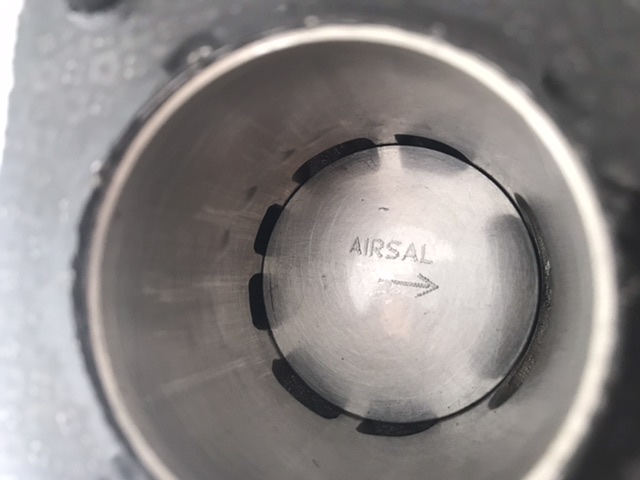

Sinon la cet aprem j ai recu ma pate a joint donc j ai pu m occuper d etancheifier mon bas moteur , j ai aussi recu mes joints d embase .
Avec 2 joints, cylindre posé sans rien serrer le piston est a fleur du cylindre et les lumieres sont pas mal decouvertes au pmb, donc avec un troisieme pour compenser le serrage je serais impeccable je pense.

Bon je me suis degotté un pied a coulisse, et au final je me suis fait avoir dans mes calculs en faisant confiance au site airsal, la cylindree qu ils communiquent n est pas la bonne.
En realité je suis a 47.67cm3
Donc d apres mes calculs :
Avec deux joints d embase ~0.70mm ca me ferait un volume de chambre de 4cc et donc un Tx de 13/1 je suis donc niquel sans forcer sur l epaisseur d embase pour pas avoir mon squish qui soit trop trop dans les choux car pour jouer la carte sure avec 3 joints je serais a 11.8/1
Et en ayant monté a blanc effectivement avec deux joints « airsal » le piston arrive bien a fleur sans depasser du cylindre donc c est parti, je go remonter ca !
(J attendais depuis des jours des joints d embase de laposte pour au final que ca soit inutile :roll: )
