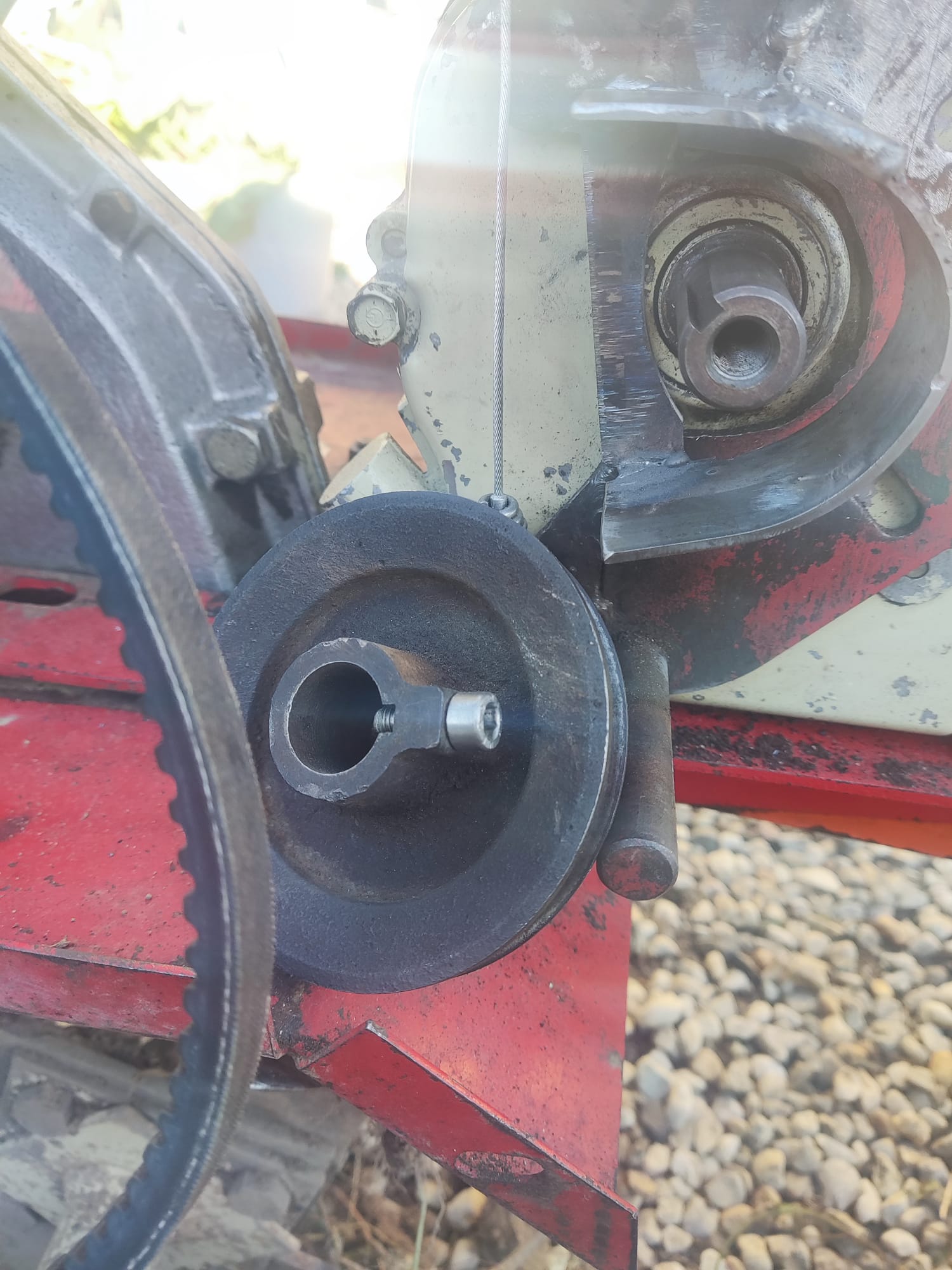

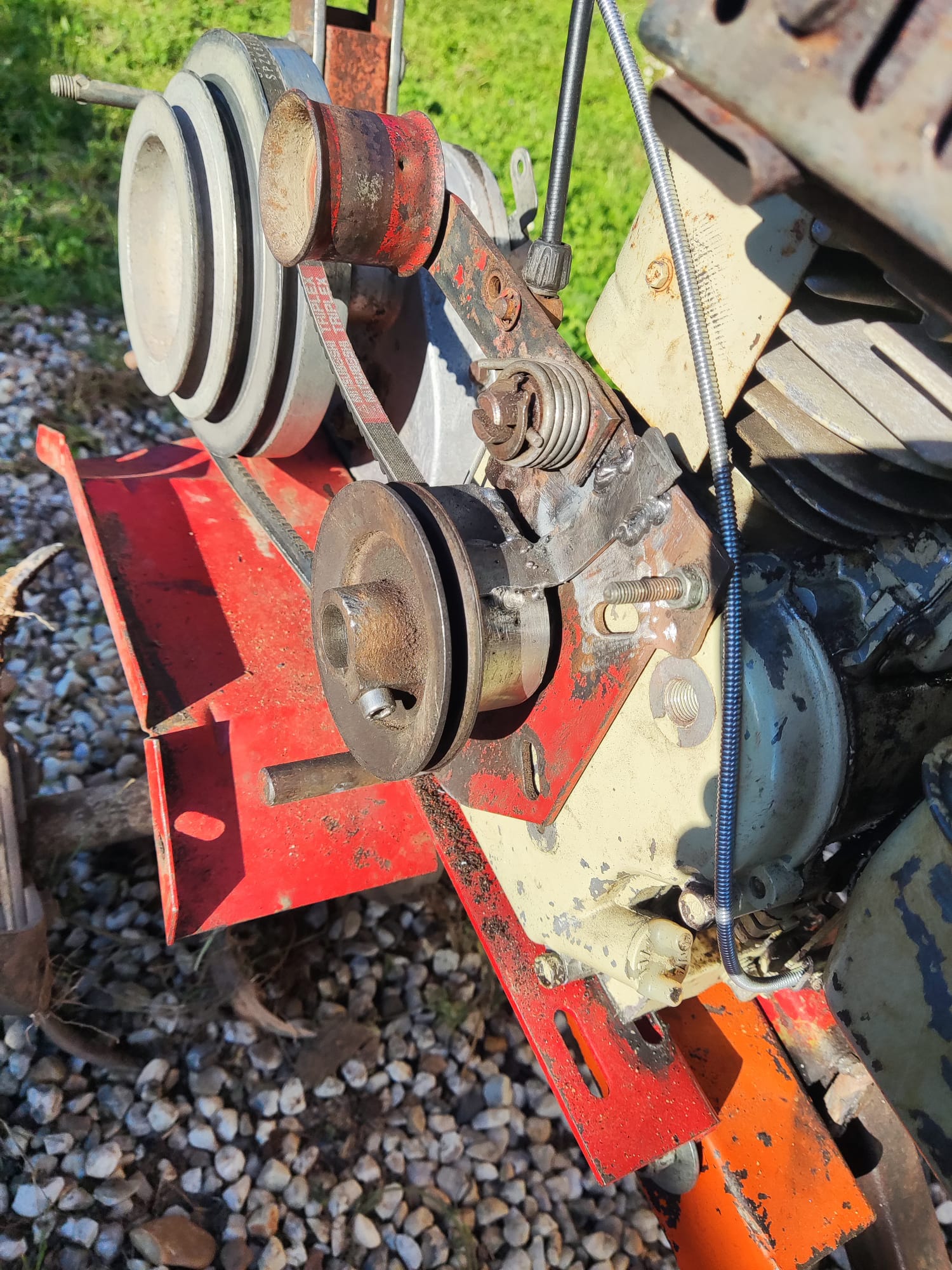

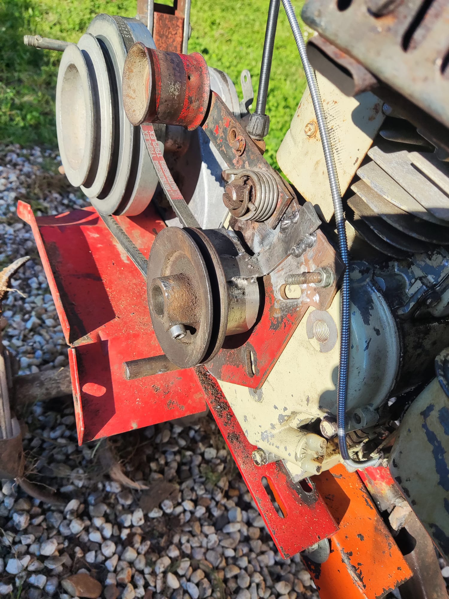

Non, c'est bon pour le régulateur, je vais laisser le moteur à sa bravoure dans les régimes qui lui conviennent :mrgreen:
Je pense avoir résolu le problème, j'ai fait un petit carter acier qui englobe la poulie moteur avec la courroie, ce qui l'empêche d'adhérer, maintenant ca marche bien.
Avec une belle soudure de cul terreux en prime :mrgreen:

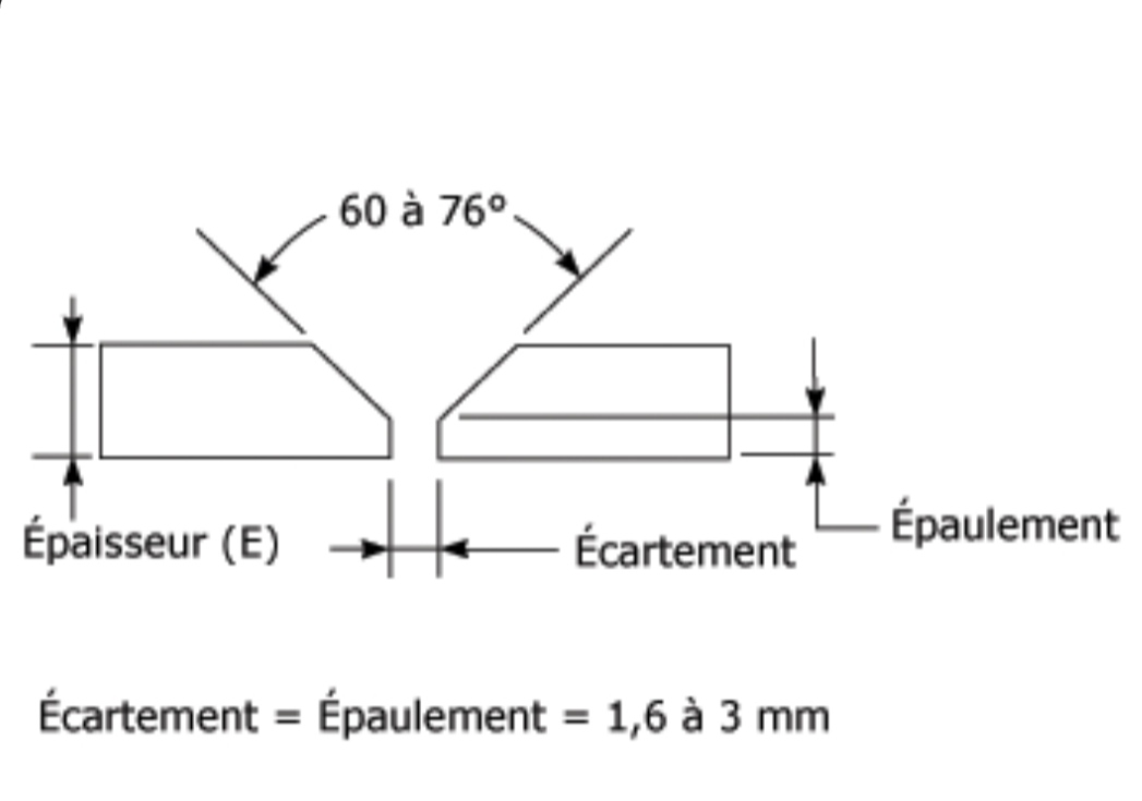

Tu ne peux pas prendre une baguette épaisse et ne faire qu'une seule passe ?
C'est trop épais, il faudrait une baguette de 6 ou je sais pas combien et bien plus de 200 A.
Je fais un chanfrein en laissant un talon et un espacement
Au fond je remplis l'espace en faisant se que l'ont nomme une passe racine en pleine pénétration. Un des trucs le plus dure a réalisé correctement a l'arc. C'est une qualif spécifique.
Pas de balayage gauche-droite mais avant-arrière. Ça fait un trou et je reviens sur le trou. Tout en tirant le cordon. Il faut que ça pénètre jusqu'à l'arrière de la plaque. Le bout de la baguette doit être planté dans le bain de fusion.
L'idée c'est de remplir l'espace avec le cordon de soudure.
Et après c'est remplissage avec des cordons par dessus. Ou là je balayage droite-gauche.
Je soude a l'électrode basique pour la qualité du métal déposé et le taux bas d'hydrogène diffusé dans le cordon. Faut les chauffer au four a 300 degrés pendant 2 heures. Et les garder au chaud a 200 degrés en n'en sortant qu'une a la fois.
Après je n'ai aucune qualif de soudeur, juste l'école de la d'emmerdes. Chauffer au four de la cuisine et tenue au chaud dans un grand grille-pain.

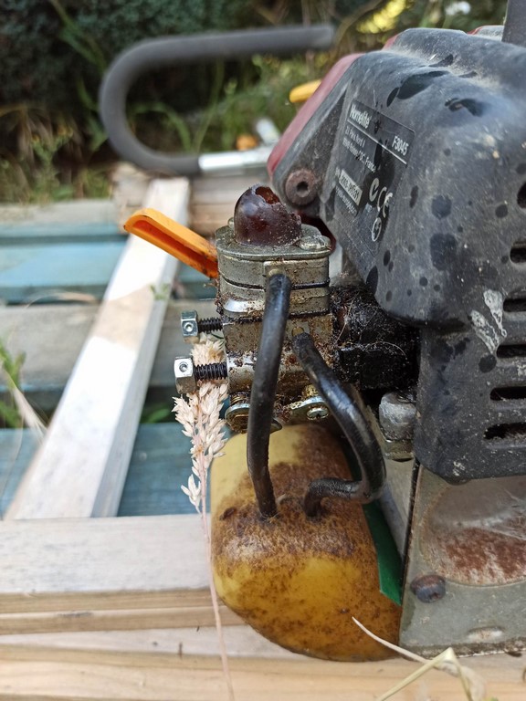

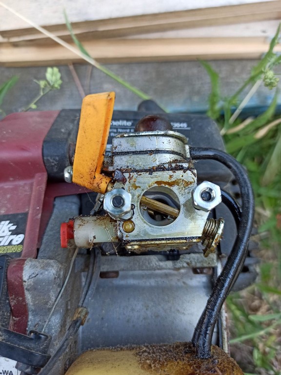

j'ai une débroussailleuse à remettre en route (du moins essayer), carburateur à refaire, surement le rochet d'entrainement pour démarrer aussi ;le carbu est un zama, on peut le remplacer par ce qu'on veut? ou le remplacer par un autre zama? ou le refaire?
c'est une "vieille", elle doit avoir 20 ans

Tu demonte le carbu pour le nettoyer et si les membranes sont dures, tu y met un kit de membrane neuves. Dans les kit, tu a normalement la poire qui visiblement est un peut morte
Fais gaffe à ne pas perdre le ressort sous le basculeur.
Messages : 13535
ok, il est prévu de le démonter !
la poire est un peu fatiguée ouais :lol:
C'est quoi la ref du carbu ?
Avec Homelite f3045 je trouve un peu tout et n'importe quoi en ref
Messages : 13535
Aucune ref sur le Carbu. Au cul y'a juste marqué zama China, et 41 sur le papillon
