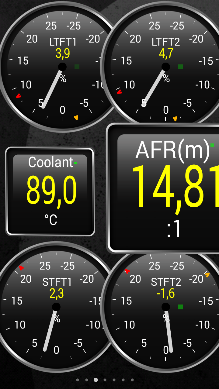

cooldedeman_3 a écrit :le court terme n'est pas globalement negatif, mais à l'equilibre en alternant entre riche et pauvre constamment, comme il doit le faire normalement.
les valeurs se prennent au ralenti, moteur chaud, pas la peine d'accelerer ;)
ce que tu peux faire, c'est faire tourner la voitures, tu montes d'un cran ( donc 5% de plus) ton boitier, et tu monitorises en meme temps avec les graph que tu as la.
Tu verras que les corrections sur le court terme la, pour le cout, seront constamment en negatif, que au bout de quelques minutes / kms, que tes corrections sur le long terme vont diminuer, et que les corrections a court terme vont de nouveau osciller entre negatif et positif, en tourant constamment autour de 0%
Qu'en penses tu? app torque pro
Je suis niquel entre 14.5 et 15 en partiel et des que je mets pied dedans, mon AFR est à 13 donc riche
100% E85 non reprog
Je pense que c'est un AFR extrapolé du lambda et calculé pour des valeurs de rapport stoechiometrique au sp95 car à l'e85 on devrait tourner autour de 10...
Ca voudrait dire que le calculateur du N52B30 est capable d'enrichir assez?
Je sais qu'on peut regagner avec la reprog (ajoute de l'avance, augmentation rendement et legere baisse conso) mais mettre 500-600 boules, je me tate vu que j'ai vraisemblablement un richesse "safe"
cooldedeman_3
Messages : 2572
Message par cooldedeman_3 »
la, avec les valeurs que je vois, tout est nickel !
Tu as mis un boitier ? (dsl, j'ai la memoire d'un poisson rouge en ce moment...)
Non, c'est ca le comble, c'est que je n'ai rien fait du tout pour l'instant, pas de reprog pas de boitier, la valeur que tu vois c'étais voiture chaude garée au ralenti.
Je pourrais te prendre une video quand je roule et des que je mets pied dedans (wot) l'afr tombe à 13 donc a priori bon.
je me demande si la valeur d'afr affichée sous torque est fiable ou alors la gestion du N52B30 est géniale d'origine et ce débrouille très bien avec l'e85 et les injecteurs d'origine.
Comme je t'ai pas mal lu, y compris sur le forum Z3, tu es catégorique qu'il faut à minima un boitier pour augmenter les temps d'injection quelque soit la voiture avec un plus un changement d'injecteur si proche de 100% du duty cycle

je pense que tu as une carto e85., meme si on est en hiver, tes ltft sont vraiment tres bas pour du e60 actuel
pour les duty cycle, c'est pas 100%, mais 80% qu'il ne faut pas dépasser idéalement.
de mémoire, il y a pas besoin de changer les injos sur N52 pour une gestion e85 ( je tiens ca d'un tres bon reprogrammateur de bmw)
Krema: le problème peut se regler avec un boitier qui te permet d'enrichir sous action démarreur ( ecosystem V3 )
Tu crois que les valeurs affichées par torque sont fiables?
En tout cas, elles sont cohérentes entre mon AFR à 14.7 en partiel et 13 en charge...
cooldedeman_3
Messages : 2572
il y a pas vraiment d'erreur d'interpretation de la part de torque, ou alors il affiche rien.
tu veux en etre sur ? tu demande un controle partiel pollution au CT le plus proche de chez toi. (ou gentillement et un billet de10€)
tu verras a combien est la lambda de l'appareil de pollution, et le taux de CO ( mais ca on s'en fou un peu du CO pour ce que l'on veut savoir)

Oui mais au ralenti, ce n'est pas compliqué d'injecter 30% de plus pour avoir un lambda a 1 vu que la quantité injectée est très faible.
Moi ce qui m'inquiéte c'est d'etre trop pauvre en pleine charge, mais comme torque me dit 13 d'afr a toc, je me dis " marche mon fils"...

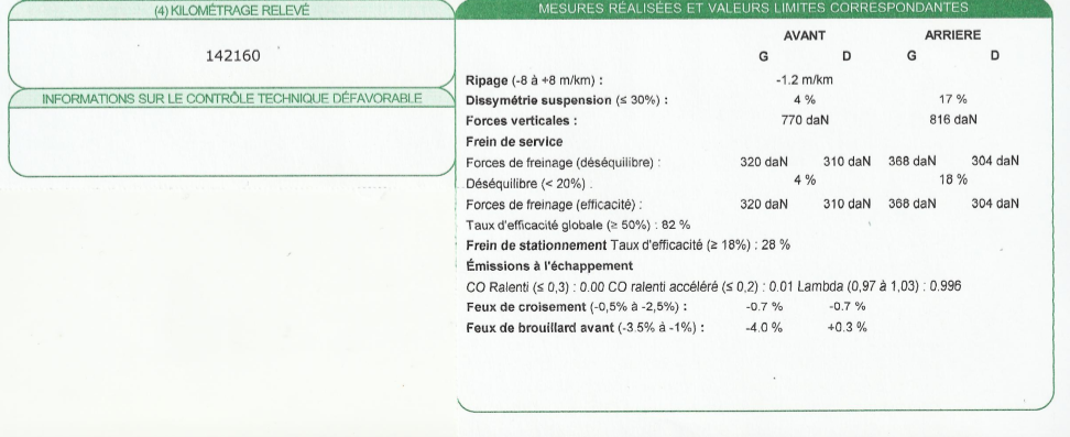

Mes resultats du CT en septembre dernier, je ne tournais encore qu'a 50% d'e85 (en phase de montée graduelle à chaque plein)
cooldedeman_3
Messages : 2572
même à 50%, en carto origine, tu es pas loin d’être à toc de correction de temps d'injection, voir commencer a etre pauvre a la lambda lors du CT.
Hors, c'est pas du tout ton cas.
en effet, 13 pleine charge, c'est nickel.
vérifie que tu sois encore un poil plus riche après la Pmax ( au fond du compteur), et tu peux être sur que tout va bien.
généralement, sur a peu pres toute les gestion origine sur lesquels j'ai mis un afr au cul, tu as un surencherrissement apres la Pmax pour refroidir le haut moteur.
La quantité est peut etre faible a faible charge ou ralenti, mais tu as tout de meme 30% de plus à injecté; hors si la correction est en butée de correction, tu n'auras jamais c'est 30% de plus, meme si c'est pour l'appliqué à 1ms de temps d'injection au lieu de 5 ou 6ms .
Je viens de manipuler un peu torque et j'ai changé les réglages du véhicule, en mettant e85 à la place de petrol (SP95) du coup l'AFR passe à 9.8 en stabilisé (soit l'équivalent de 14.7 au SP) c'est donc bien une extrapolation par rapport au lambda renvoyé par la sonde.
A la rigueur j'aime autant la visualisation au SP car je suis plus habitué aux valeurs 13 et 14.7 que 8.2 et 9.8 :mrgreen:
J'avoue que je n'ai pas cherché mais peut etre tu sais si ce moteur (3.0l 258cv) a une sonde bande large ou étroite?
Pour ce qui est de la richesse à haut régime au dessus de la puissance ou il faut enrichir encore un peu plus; je n'y tourne pas souvent :lol: n'oublie pas que c'est une break boite automatique de papi :mrgreen:

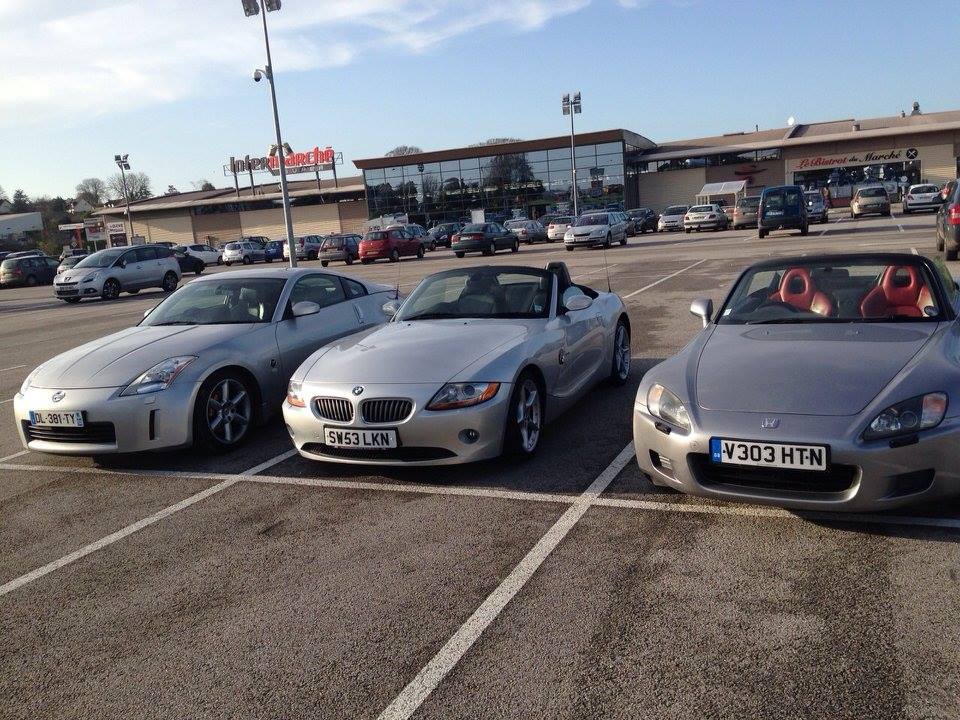

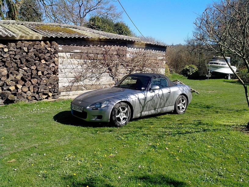

non une S2K = S2000 120cv/l au sp98!
mais tu tapes dans le mille pour la slk, mon père s'est acheté une crossfire (meme moteur que la mercos slk 320 le v6 3.2) importée d'allemagne, reprogrammée flex fuel e85 :mrgreen:
Messages : 13370
S2K :wub: :wub: Je viens quand l'essayer ? :mrgreen:
Elle est chez mes parents dans la pointe nord du cotentin si tu passes par la... et que j'y suis! (exilé bordelais actuellement) :mrgreen: :wink:
seule et avec le z4 3.0, 350z, du frangin et d'un pote
la s2000 est la seule survivante, mon frere a vendu le Z4, une semaine apres le nouveau proprio l'a mis sur le toit et le pote a tué le Z sur un poteau electrique
c'est pas des voitures de gamins :mrgreen:
