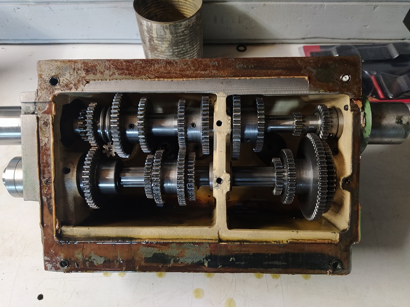

Petite news en ce moment je bosse sur le tour avec notamment la dépose de la boite d'avance pour refaire son étanchéité.
Re: Mob et usinages
Fuite ou ? Au plan de joint ou sur un arbre ?
Les fameux montages a la pâte a oinj. Moins chère qu'un vrai joint papier.
Re: Mob et usinages
Fuite sur le plan de joint

Salut, c'est un peu de boulot mais très important !
C'est un tour Mondial ? Je ne sais pas si c'est comme sur mon Celtic mais la boite d'avance est plutôt fragile (pignon non traités), il faut en prendre soins.

Salut Clément,
Oui c'est bien un tour Mondiale et concernant les pignons je ne sais pas si ils sont traités.
A l’œil ils sont en bon état mais on verra à l'usage.
Ne t’inquiètes pas je vais le bichonner ce petit tour
Re: Mob et usinages
Un très léger coup de lime fine sur le côté d'une dent ( qui n'est pas fonctionnel)
Si ça mord = pas trempé
Si ça couine= trempé

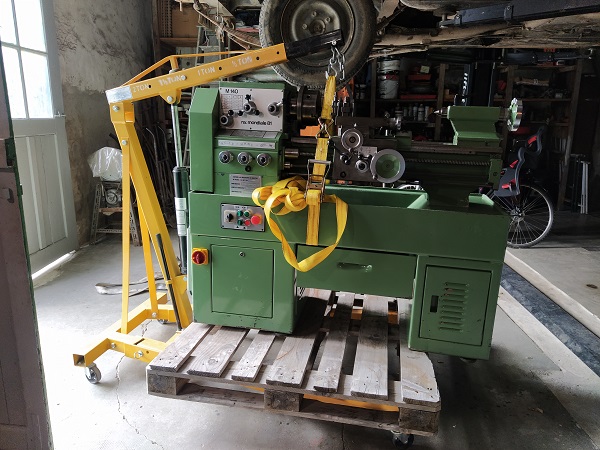

Après quelques semaines de nettoyage et de galère, le tour se dirige vers son emplacement définitif
