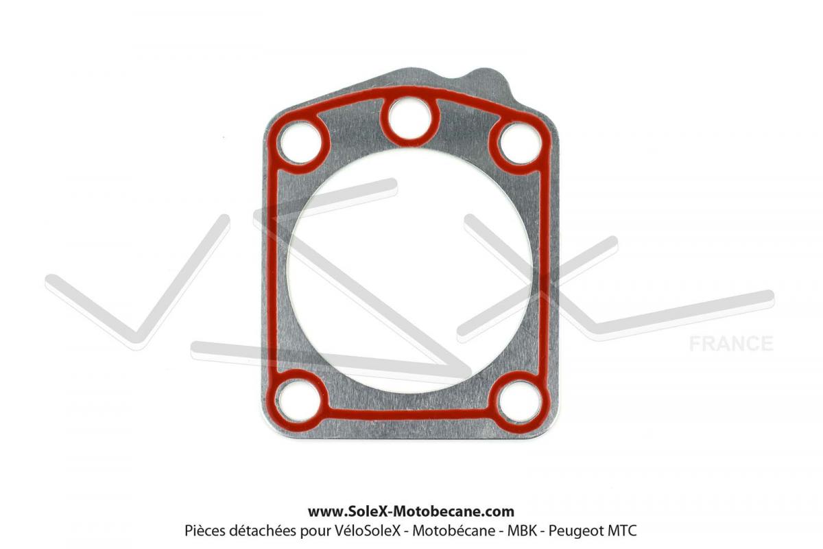

Joint vsx :
Par contre ces joints là sont à usage unique évidemment.

Joint vsx :

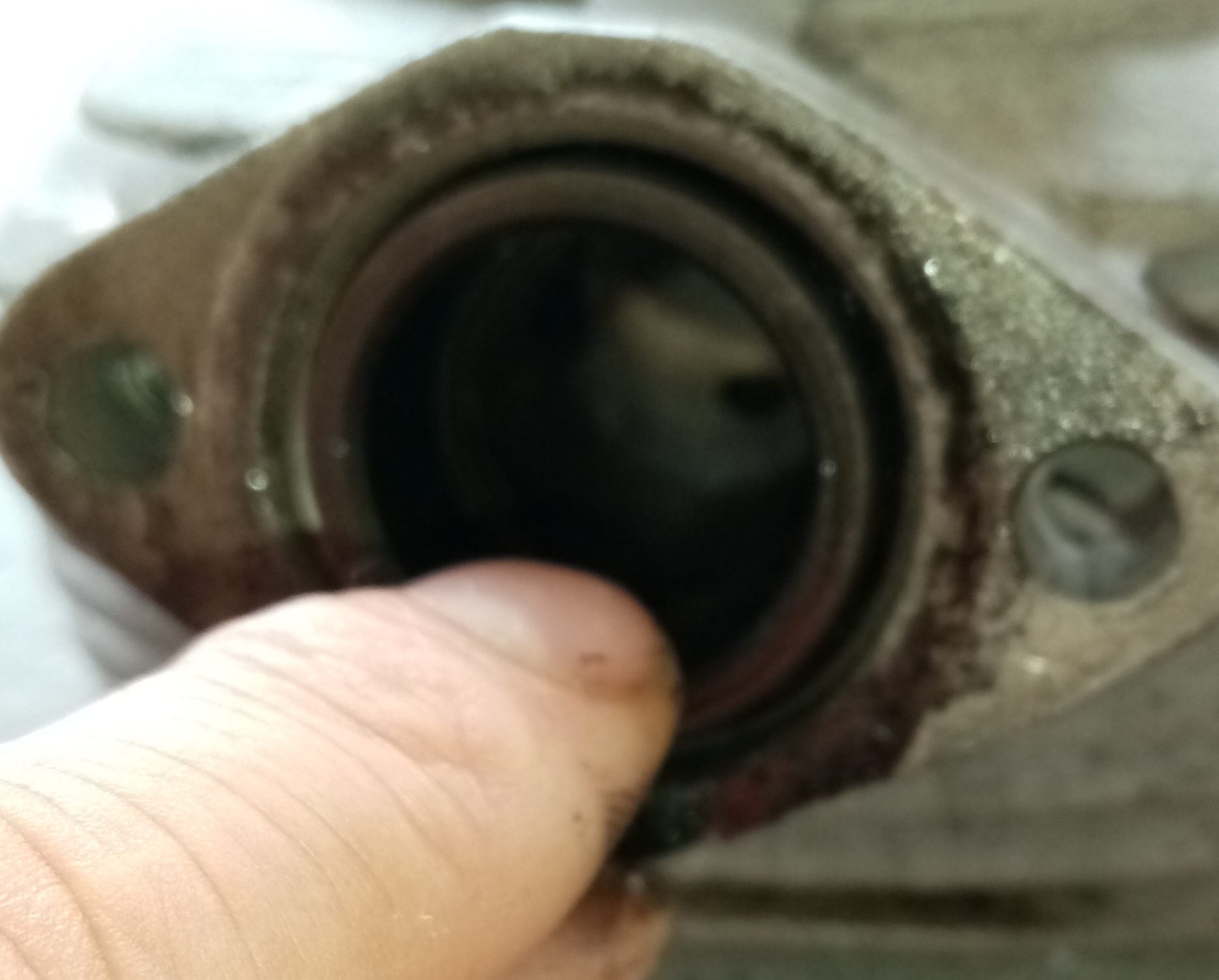

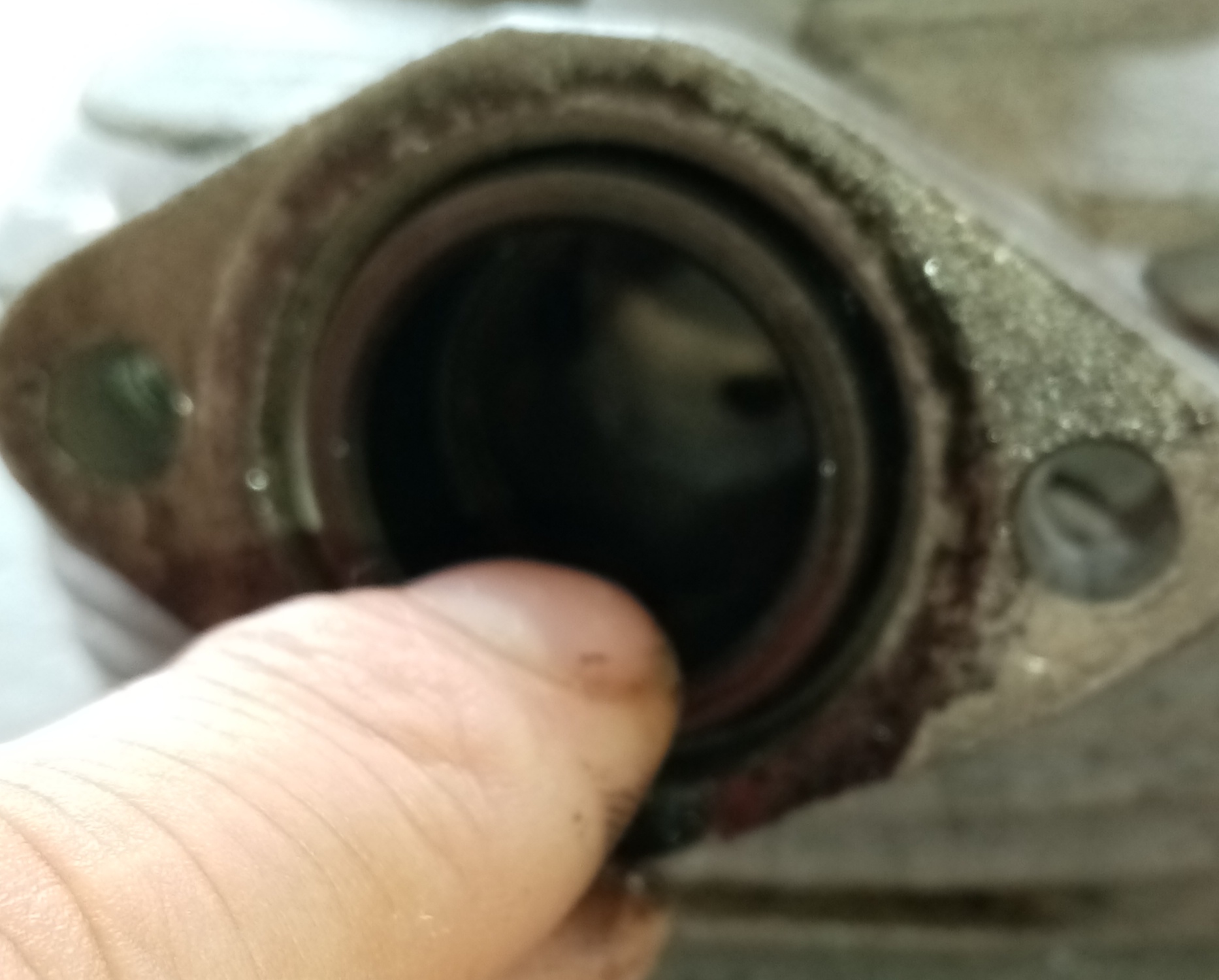

Question : À quoi sert le venturi fourni avec certains kit comme le Malossi alu ?
Je parle du manchon noir qui s'insère dans le cylindre entre le joint et le pot

J'en ai 2 achetés neufs pour av10 et je ne vois pas de quoi tu parles. Tu as une photo ?
A la limite, ils fournissent des genre de joints d'échappement qui me semblent trop grand mais sinon je ne vois pas.
Peut-être spécifique à Peugeot et l'échappement à bride ? Un genre d'ajusteur ?
Re: 103 qui plafonne
C’est juste une espèce d’entretoise à utiliser avec un pot à bride et non à vis. Ça permet d’avoir un diamètre constant sur ta sortie d’échappement
