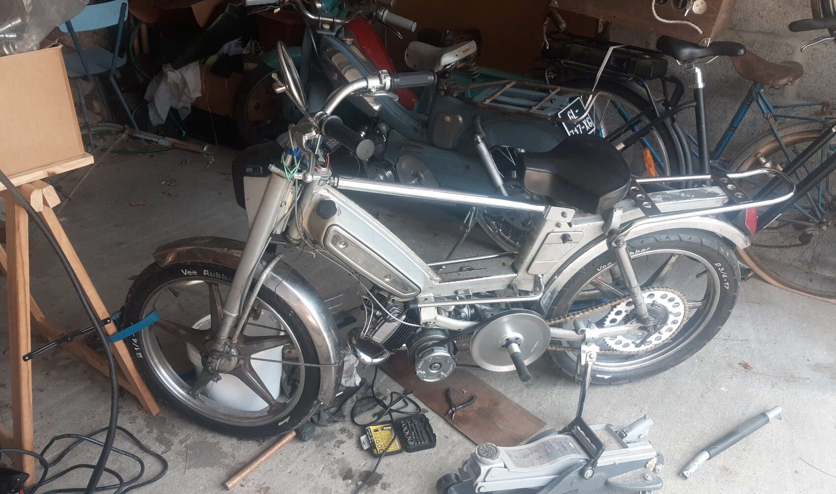

bon, ce moteur neuf n'est plus vraiment anémique, même s'il y a encore de la marge pour améliorer certaines choses.
pour rappel:
- malossi fonte 45.5
- culasse polini 46
- SHA15/15 DELLORTO (GP 78)
- clapet athena
- pot tecnigas next r (j'étais pourtant parti sur un doppler er1..)
la culasse polini n'est pas géniale selon quelques commentaires, mais en 46 la malossi a un volume de chambre trop faible pour un cylindre fonte si j'ai bien compris..
l'état de surface de la chambre de la polini est très brut, j'irai au papier de verre pour affiner tout ça et pourquoi pas polir.
quant au squish, le fil d'étain de 1.5mm n'est pas écrasé, donc pas vu la forme pour le moment, donc ne sait pas si le squish de cette culasse est adapté au piston malossi.
d'ailleurs en lisant un article sur le deux-temps, il parait qu'un squish élevé (1.5-2mm voire plus) n'est pas bon, ça peut aussi favoriser les détonations.
sinon j'ai une question (pas très originale) à propos des clapets, ayant un carter moteur d'origine (avec conduits alignés au malossi), est-ce que ça fait vraiment une différence, une boite à clapets? ou un simple clapet athena suffit pour un moteur plutôt axé couple?
pour rappel:
- culasse polini 46
- clapet athena

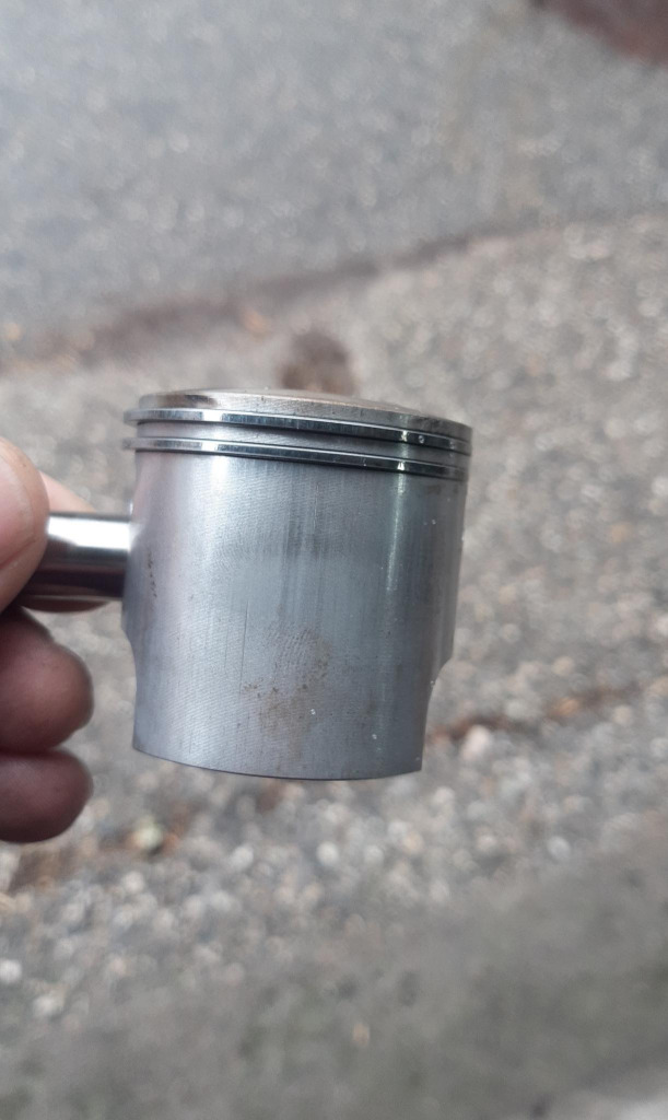

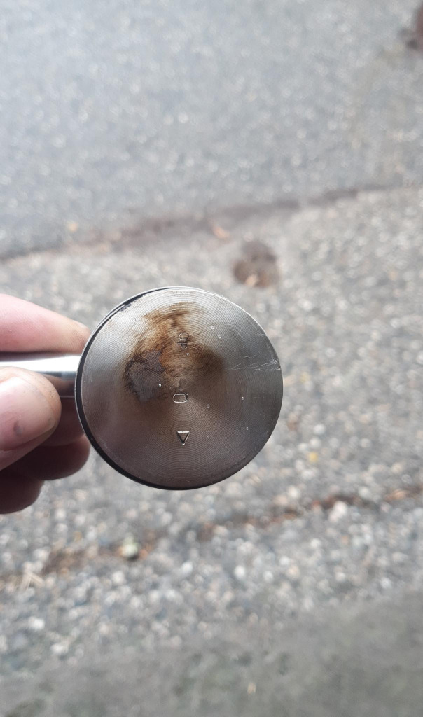

Re: Moteur neuf anémique

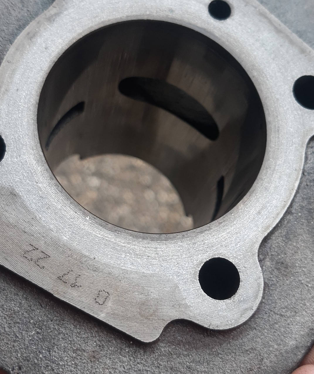

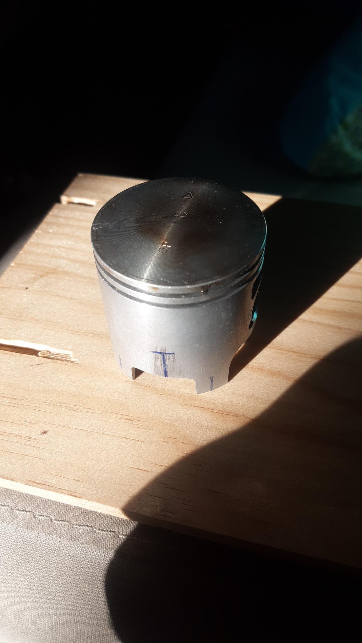

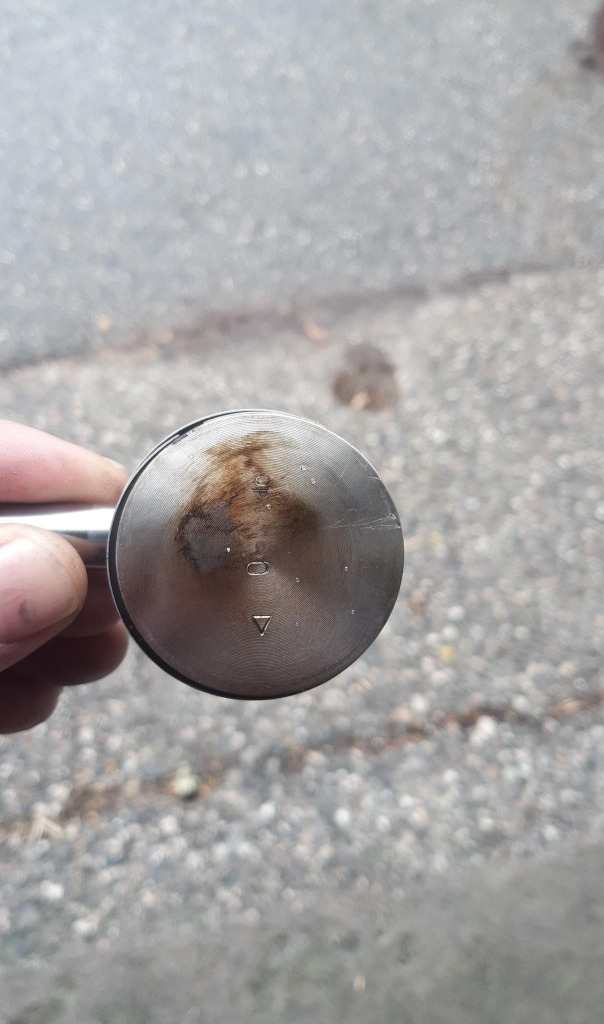

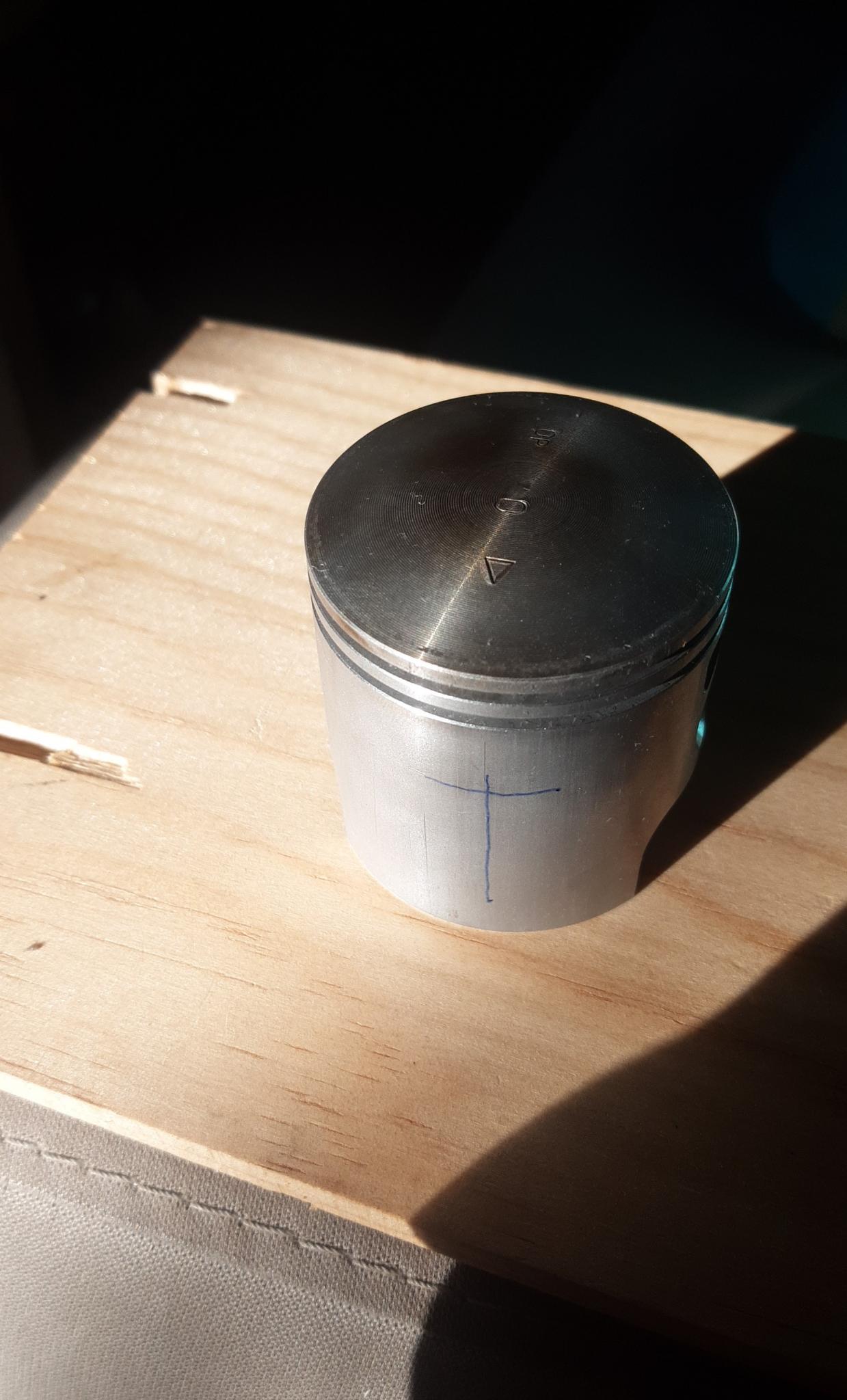

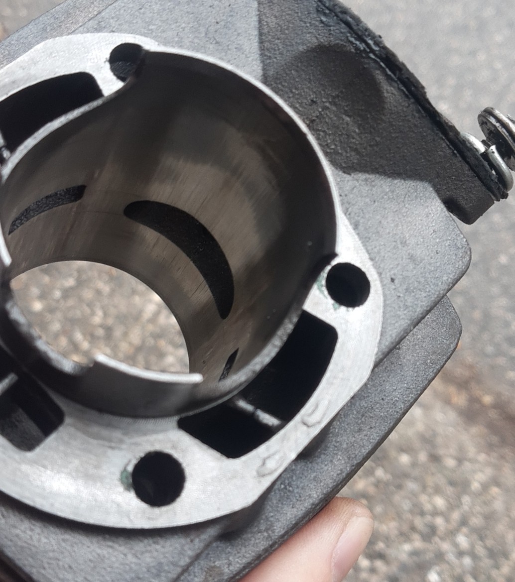

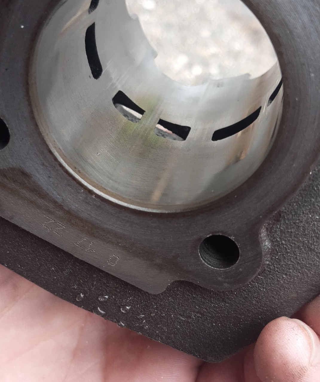

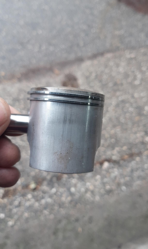

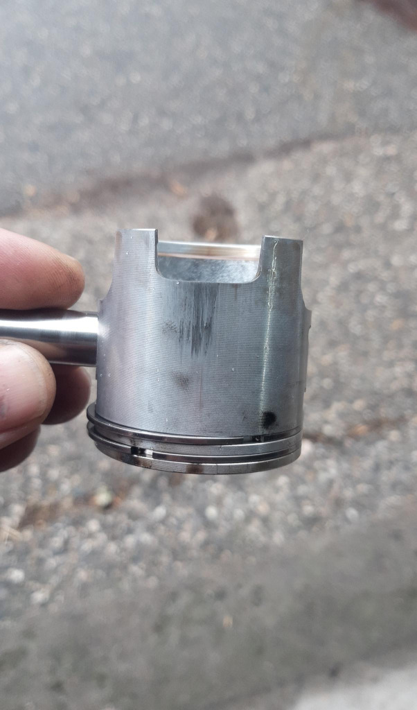

bonjour,
voici la tête du cylindre piston malossi fonte 45.5, il doit avoir moins de 50 kms..
j'observe un état de surface plus lisse et brillant du côté des lumières, principalement l'échappement.
et des traces sur le piston, j'aime pas trop ça.
qu'en dites-vous ?
merci.
qu'en dites-vous ?
merci.
Niveau jeu cylindre piston tu en est où ?
je dois le mesurer, ce sera avec des feuilles de papier à rouler..
par contre il coulisse librement sans aucun point dur depuis le début, ça donne même l'impression que le jeu est assez gras, mais à mesurer en effet.
1/10 de jeu c'est un peut mourru quand même. Le piston doit bien se mettre en travers.
0,35 et 0,45 c'est aussi tous mourru.
Tu es sûr pour ton appairage cylindre/piston ? C'est au papier à cigarette ?
Sans segment, à sec, cylindre à l'envers sur une vitre mouillée, ton piston tombe lamentablement ou tu sens comme un coussin d'air à la descente ?
50 km et déjà 1/10 de jeu. Combien il y avait d'origine ?
Avant les malossi fonte était livré avec 5/100. Mais vu la qualité de plus en plus pourrit chez eux pour les mobs, ont est sur de rien sans mesurer.
Au pire atténuer les traces sur la jupe en le toilant parallèlement a elle. Mais ça va encore te mettre plus de jeux.
Au mieux piston et segment neuf.
j'accumule les bourdes, je n'avais pas mesuré au départ.. en pensant qu'avec malossi, c'est pas du chinois.
je note pour le toilage.
alors j'ai essayé sur une vitre mouillée, le piston ne tape pas lamentablement quand il coulisse, on voit bien que ça fait "coussin d'air".
pour les mesures, j'y suis d'abord allé au papier à cigarette, 1/100ème la feuille, à force d'en empiler, pas trop pratique ni fiable, alors j'ai sorti le jeu de cales, 5/100 le piston rentre, 10/100 ça devient dur et je n'insiste pas pour ne pas rayer le piston inutilement, finalement j'ai sorti le pied à coulisse et mesuré le piston près de la gorge inférieure du 2ème segment et comme j'ai pu par le haut du cylindre, trouvé 10/100 d'écart à cet endroit.
merci pour votre aide c'est sympa, je vais remonter tout ça après avoir toilé légèrement le piston aux endroits du piston où il y a des marques.
peut-être y a t-il une autre possibilité c'est de réaléser le cylindre pour des pistons 46 plus répandus, encore faut-il en trouver un compatible.
bon c'est pas non plus la panne en tant que tel mais pas top.

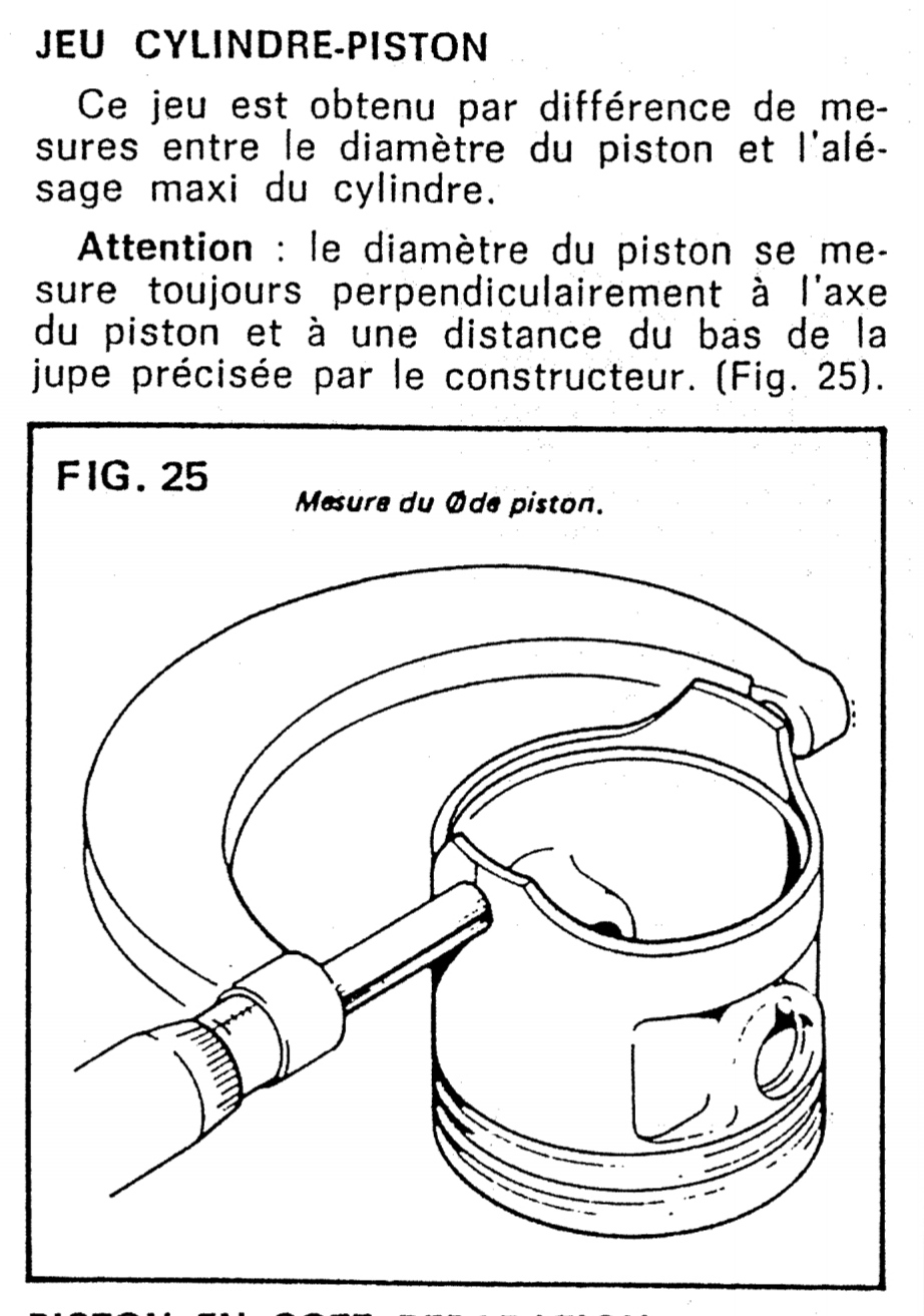

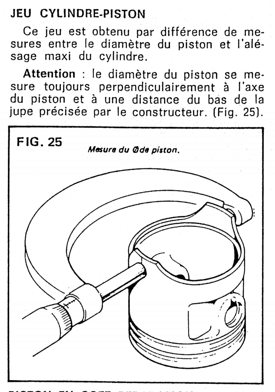

Un piston est conique. Sous le segment le diamètre et plus faible.
C'est en général 1 cm en partant du bas de la jupe que le diamètre est le plus fort. C'est la qu'il faut mesurer.
Qu'elle feuille a rouler fait 1/100 ? C'est plus souvent 2/100.

Voilà, c'est à la jupe que le jeu se mesure103peugeot a écrit : 16 mars 2023, 13:15 Un piston est conique. Sous le segment le diamètre et plus faible.

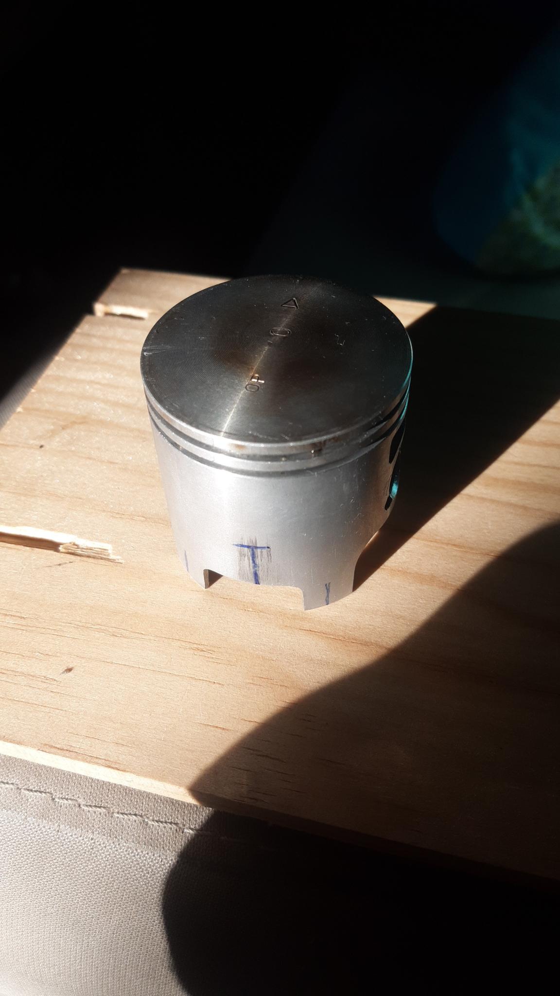

remesuré au pied à coulisse à 1 cm de la jupe du piston, 45.37mm et 45.46mm au cylindre, en bas et en haut, mais une fois c'était 45.43mm, effectivement pas le meilleur outil pour ce genre de mesure, en particulier pour un diamètre intérieur.
donc à priori rassurant, le piston n'étant pas tombé direct sans être freiné.

Attention quand même, c'est une première approche. Je m'en contente souvent, mais ça ne rentre clairement pas dans l'arsenal de la métrologiecyclotrope a écrit : 16 mars 2023, 20:57

Merci, j'ai finalement commencé par le début ! à savoir commandé un palmer 0-25 et 25-50 ainsi qu'un comparateur avec son pied pour commencer.
C'était trop tentant de se remémorer la période 86-92 et d'y revenir (façon de parler..), au mieux un pied à coulisse, ça marchait fort... et pas longtemps.

Salut à tous,cyclotrope a écrit : 23 févr. 2023, 09:07 merci à ceux qui ont fait du ménage!
pour rappel:
- culasse polini 46
- clapet athena
Pour revenir au moteur, c'est vrai que la culasse Polini a ses détracteurs, mais elle fait le job pour l'instant. Le polissage est une bonne idée, ça peut améliorer un peu les choses. Pour le squish, je suis d'accord, un squish trop élevé peut effectivement favoriser les détonations, donc à surveiller.
Concernant ta question sur les clapets, tout dépend vraiment de ce que tu recherches. Une boîte à clapets peut améliorer les performances, surtout si tu cherches à optimiser le flux d'air et le remplissage du cylindre. Mais si ton moteur est plutôt axé sur le couple et que tu ne cherches pas à en tirer le maximum, un simple clapet Athena pourrait suffire.
