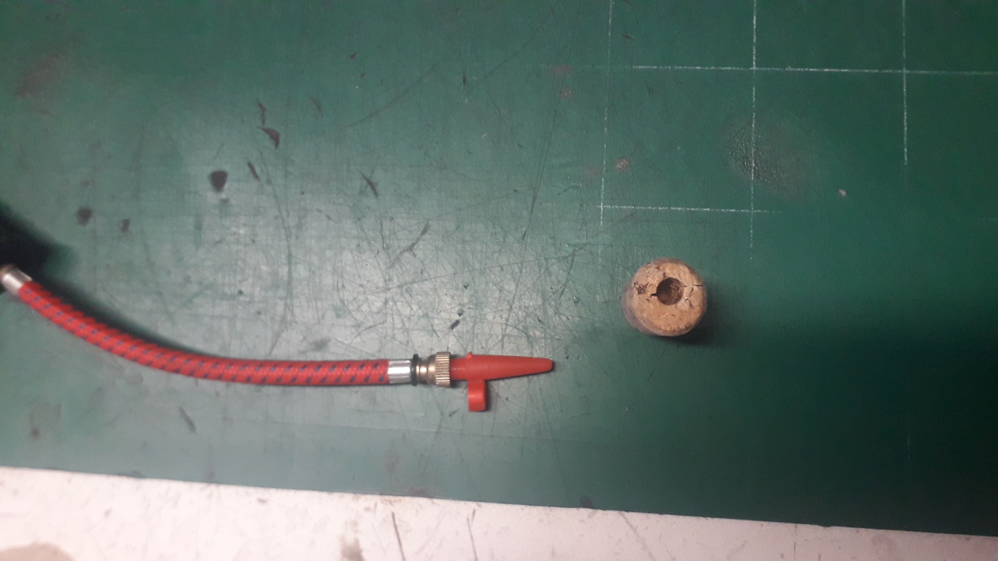

je suis sur que tu as la possibilité. il te faut de quoi boucher l'admission de façon etanche, une plaque en acier ou alu pour l'echappement, une vieille valve et hop
si tu as une imprimante 3d c est encore plus facile XD
Re: Montage des joints moteur
ou bien a la manouche..
bouchon en liège recouvert d'un gant en plastique que tu emmenche dans l'échappement + la même chose dans la pipe que que aura préalablement percé (avec le gant) et tu met un embout conique en plastique pour regonfler les ballons relié a une pompe a vélo....tu pompes ..ça va un peu fuir ....mais ça permettra de maintenir une certaine pression assez de temps pour pulvériser de l eau mousseuse pour voir si tu as des fuites....
méthode de manouche....mais qui marche....prouvé et validé !!!
PS: n oublie pas de montrer tes joints avec de la pâte bleu...c'est plus jolie...XD

morelo a écrit : 23 mars 2020, 21:56 ou bien a la manouche..
Pas con! Ca c est deja plus faisable avec les moyens du bord ! Merci les gars :D

pour la partie admission...
balancer d'ans la flotte comme dit Jef c'est mieux tu vois clairement si il y a des bulles
pour ton histoire de carbu qui c'est désemmanché, tu as démonté tout ton moteur depuis non ?
