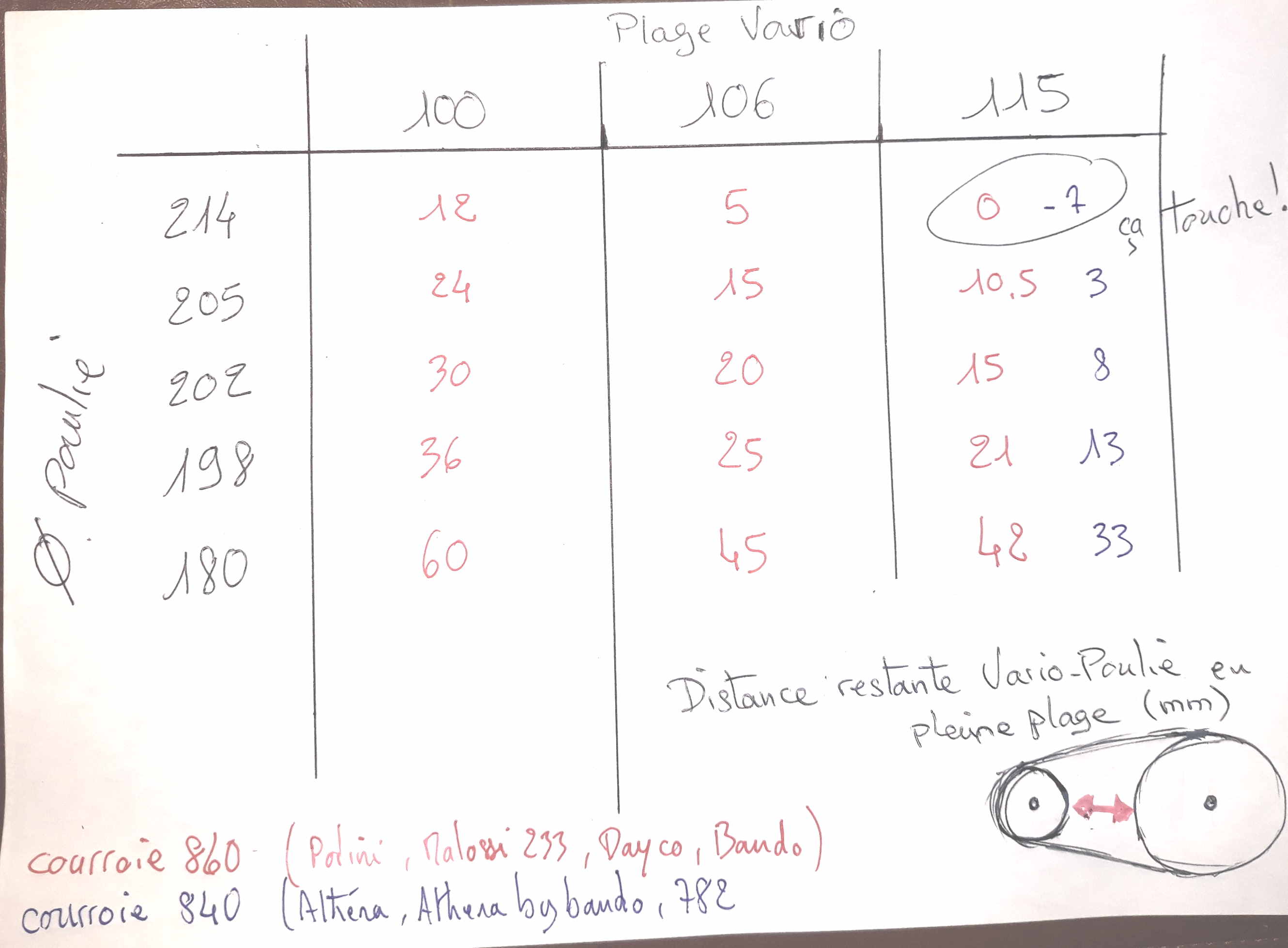

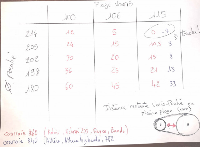

Y'avait un sujet sur les poulies mais je le retrouve pas alors je poste ça ici.
C'est un tableau avec des calculs approximatifs pour déterminer la distance entre vario et poulie selon la plage du vario, le diamètre poulie et deux types de courroies.
A vérifier sur vos config et corriger. A compléter aussi. Avec d'autres longueurs de courroie notamment des 820 (origine), des 800, 785, 880, et d'autres diamètres de poulie ou vario etc etc.
Ca permet ensuite de calculer (approximativement) nos besoins selon les courroies dispo. Méthode très empirique mais qui donne qq repères.
* tableau réalisé grâce à la poulie spx que Mika m'a prêté

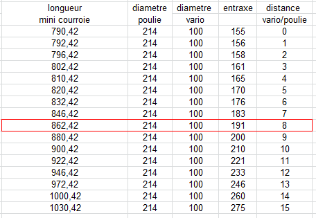

tes valeurs en rouge me semblent surestimées.
ce que je trouve pour une poulie de 214 et un vario de 100:

Super tes tableaux David :icon_thumleft:
La mesure que tu pointes (214x100) est justement ma config actuelle donc je referai la mesure, avec en plus les deux courroies, 840 et 860 et jte dirai :)
J'ai déduis des mesures, notamment les chiffres entre les deux Ø de poulies, mais j'ai pris pas mal de mesures en réel.
Ton tableau semble plus théorique. Tu as bien fait plusieurs vérif en mesurant empiriquement ?

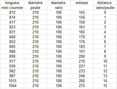

ça été une aide a la décision pour choisir la courroie quand on a acheté le variotop, et pour ma config ça se vérifie plutôt bien.
pour une Bando de 840mm, vario 106 et poulie 210 je trouve entre 5 et 6 mm selon la méthode de calcul.
ce qui correspond a la pratique sur la magnum.
si tu mesure une Bando, tu verra qu'elle fait 846 extérieur et non pas 840.
pour être au plus juste, il faut bien calculer avec le diamètre "primitif" et non pas sur le diamètre extérieur.
donc pour une poulie de 210 et vario 106, j'utilise 206 et 102 mm.
la formule pour calculer la longueur de courroie c'est:
L = 2* entraxe + 1,5708*(Ø+ ø)+(Ø-ø)^2/(4*entraxe )
