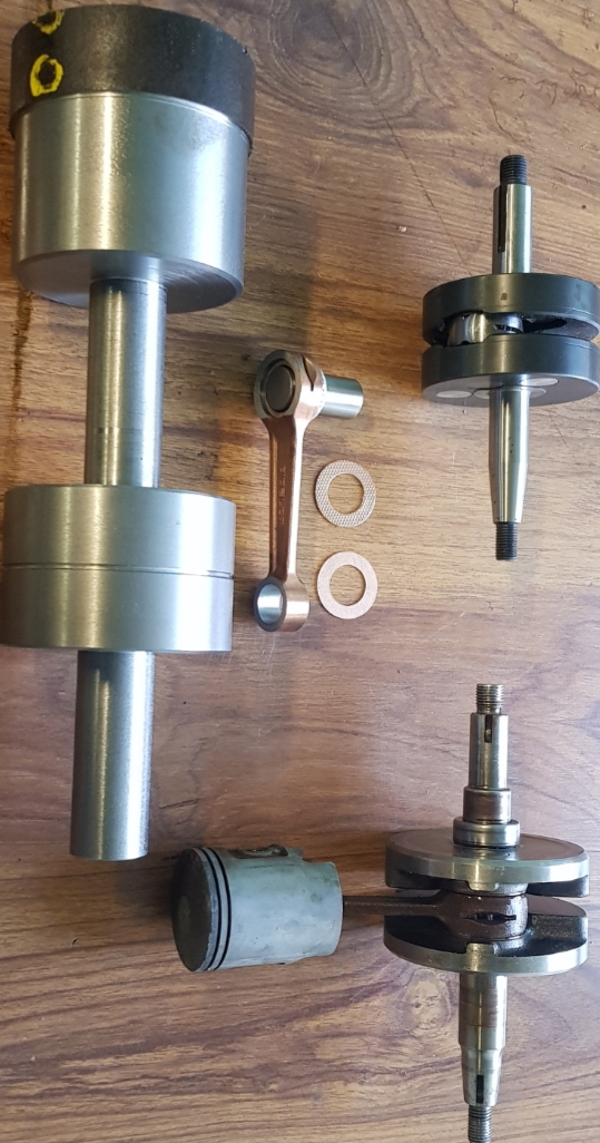

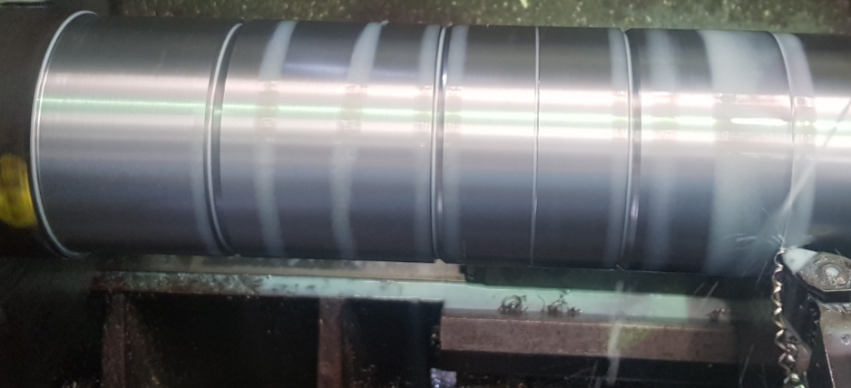

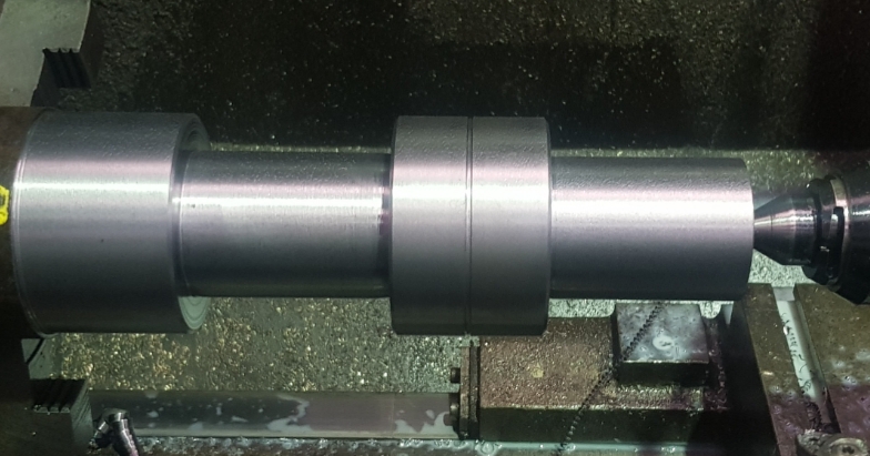

Voilà où ça en est, j'ai commencé l'usinage, mais je n'ai pas reçu la bonne bielle de chez scootfast ( une 90 au lieu d'une 95). Ca fait plusieurs mois que je galère avec cette bielle...
https://youtu.be/NnEqepkAFHc
https://youtu.be/t2nFvtq7jzk

c'est quand même super fort...ce fabriquer son propre vilo....je dit chapeau!!!!
Re: Suzuki rgT50-moteur rg80=>90cc(carbu 25 + pot Yasuni R4)
Merci, je pense que le plus dure est de collecter toutes les informations pour pouvoir faire un bon vilbrequin. On verra bien ce que ça donne une fois dans les carters

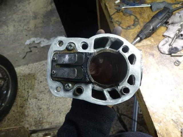

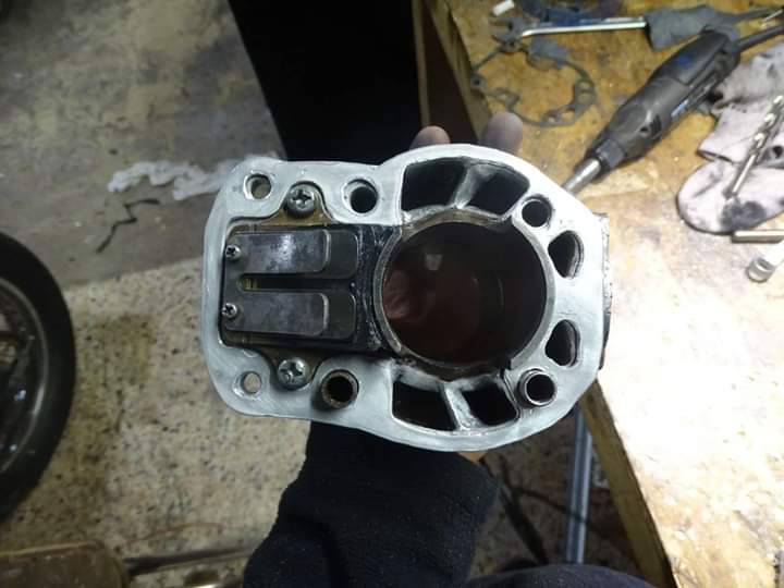

Prise de diag ... ça a bien bougé après réalésage !!!
85°-103°-160° et les lumières sont minuscules !
Au fait, le cylindre fait 49.5mm de diamètre au pied à coulisse.
Petit photo piston au PMB pour vous donner une idée.
Ca fonctionne pas mal ainsi mais on lui mettrait bien combien en diag ? Avec quelle largeur de lumière d'échappement ?
Ce qui est certain c'est que je vais aligner la sortie d'échappement du cylindre avec celle du pot et aussi adapter ma pipe 28mm orientable de Derbi pour passer de 25 à 28 en carbu.

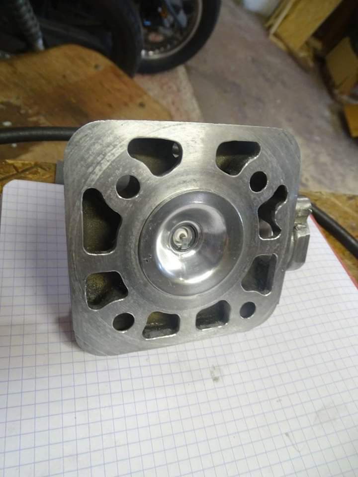

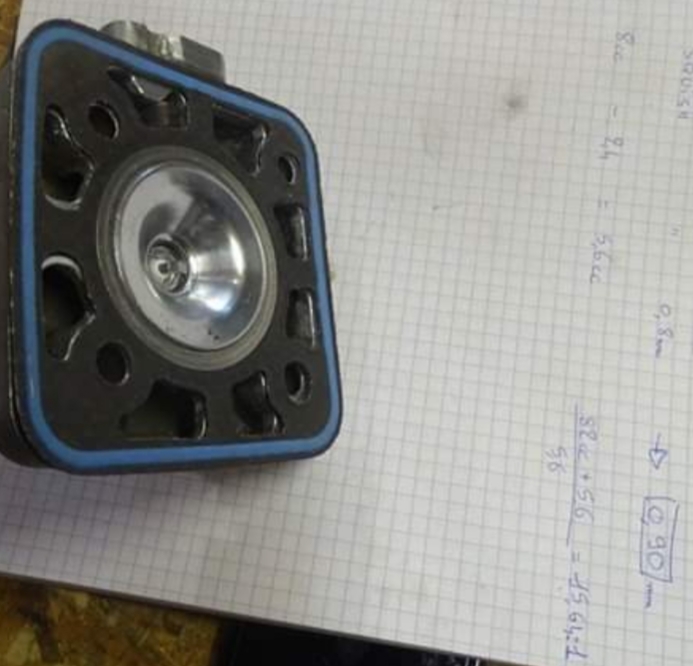

Squish: comme le cylindre est réalésé mais pas le dôme de culasse il est rikiki sur les bords et sans intérêt de le mesurer.
Je vais casser un peu la bordure du dôme pour dire de décomprimer légèrement et ne pas avoir d'escalier dans la culasse.
D'ailleurs j'ai le bord de piston déjà marqué par le cerclage central du joint de culasse

Ha oui, je comprends mieu, tes diagrammes cest pas trop ça...
Il te faudrai plus 115 à l'admission et 175 à l'échappement.

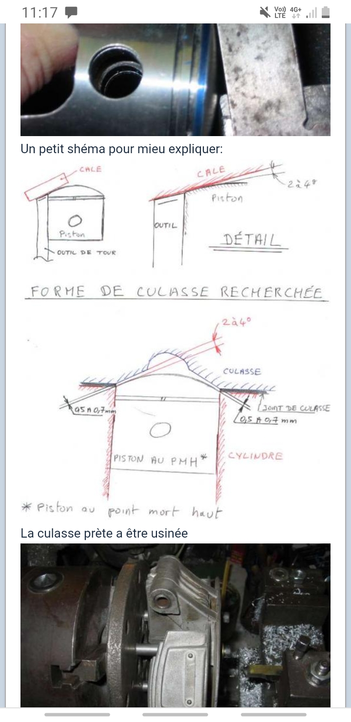

Et vu que tu reprend ta culasse, fait ton squish parallèle au dôme du piston (je te conseille env 0,8mm de squish). Et regarde ton rapport volumetrique il te faudrait entre 12:1 et 13:1
Avec tout ça, ton moteur restera fiable en étant plus performant que d'origine.

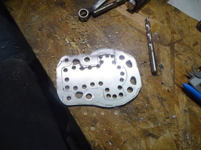

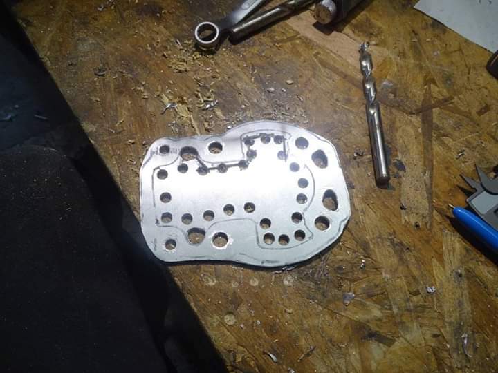

Bon is non pour le 90cc, je vais le retoucher, j'ai reçu le colis de Tournois Racing avec la machine de dentiste.

Voilà première retouche faite ! Vous pouvez voir sur une photo comment j'ai passé la machine pour faire les latéraux.

J'attends vos conseils pour l'ébavurage puis je remonte juste le cylindre pour une prise de diag. Je voulais simuler le joint d'embase avec une cale d'épaisseur mais combien mettre ? Dino tu sais un peu toi qui a déjà joué avec les diag ?
Pour ébavurer je faisais au papier à l'eau sur mon doigts à l'échappement mais pour les lumières d'admission rien ne passe à part la fraiseuse. Du coup je dois utiliser des fraises spéifiques ? J'ai des "TR19"(ébauche) et "TR11"(finition) avec la machine vendue par Tournois.
Pour l'arrière je suis passé par le transfert arrière. Et pour l'échappement j'ai fais avec une fine lime ronde, c'est le plus simple.

Bon les gars(pour ceux que ça intéresse à part Dino avec qui on échange plus en détail par MP), pour info j'ai repris mes diag après "prépa" et ça donne 115°/163°. j'arrête de creuser car ça va partir en c******* et je ne peux plus monter la lumière arrière centrale de toute façon. De plus, le piston arrive pas en bas des latéraux arrières.
Du coup je vais maintenant faire une cale et j'ai un plan pour faire raboter le dessus du cylindre.
La culasse on laisse ainsi, je vais surtout essayer de reprendre le cerclage du joint de culasse côté intérieur car il est prévu pour 47mm et je suis en 49.5mm.
Je voulais une cale de 2.5mm, pas trouvé donc ça sera 3mm. Ca va donner 127°/175°.
J'ai pas mal de diff de hauteur sur les lumières d'admission donc je remonterai tout à 130° et pour garder 50° d'écart (ou plus ? ) je vais remonter l'échappement à la lime jusque 180°(ou plus ? ).
103 cadre perso spx/rcx/sp
Enfin récupéré le cylindre raboté exactement de 2.8mm en haut !
Avec ma cale d'embase de 3mm ça nous fait 130°/175°.
Ca comprimait trop mais là ça augmentera de 0.20mm de squish en utilisant un joint d'embase d'un côté de la cale + de la pâte de l'autre. De toute façon on reçoit 1 joint d'embase avec 1 joint de culasse ...
Je pensais que je vais monter l'échappement à 180° quand même pour avoir 130°/180°.
Et si vous regardez bien, ça fait de nouveau comme d'origine en PMB; le piston arrive en bas des latéraux arrières, mais pas des latéraux avants. Je suppose qu'il faut laisser ainsi puisque d'origine c'était comme ça. Puis moins on touche moins on risque de faire de bêtises avec la meuleuse de dentiste.
Et donc le pot sera toujours le Yasuni R4.
Par contre le carbu avec la pipe 28mm Malossi orientable adaptée, je vais pouvoir monter un 28mm à la place du 25mm !

Maintenant que je peux mesurer le PMH au comparateur, j'ai recalé mon allumage au mieux, j'étais vraiment pas loin.
J'en ai profité pour mesurer le volume de chambre à l'huile. C'est tjrs approximatif moteur dans le cadre, seringue de docteur, ...
Mais je mesure 10.5cc en soustrayant les 2.5cc de bougie longue et en mettant les valeurs dans un tableau de calcul
Allésage 49.5 mm(88.5cc)
Course 46 mm
Chambre 8,5 cc
Donc j'obtiens 11,4 de RV
Finalement c'est bien faiblard, surement pas super exact mais faiblard.
J'aurais pas du mettre 1 joint papier à l'embase sous la cale + pâte au dessus mais 2x pâte à joint.
Ou bien alors pas faire raboter le cylindre de 0.20mm de moins que la cale.
Cela dit, recomprimer, c'est toujours facilement possible en retirant le joint de 0.5 écrasé qui donnerait un RV de 12,80
Puis en plus si j'arrive à reprendre ma culasse de 0.30 mm ça donnerait un RV 13,7 ... Mais pas gagné ça !
Je ne pensais plus le réouvrir cette fois ci ce moulin
Course 46 mm
Chambre 8,5 cc
