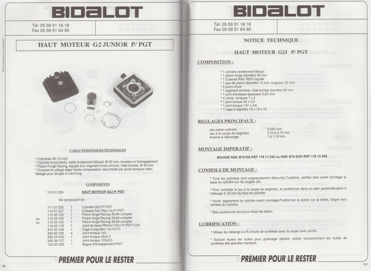

bonjour a tous petit retour ici pour donner quelques infos pour ceux que ca interesseraient.
le squish doit etre de 0.60.
type bougie etc sur doc jointe.
voila
voila
Re: G2 Bidalot junior
merci pour le partage .
alors ce cylindre , ca tourne ?
Ouaip merci, je ne crois pas l'avoir déjà cette doc
