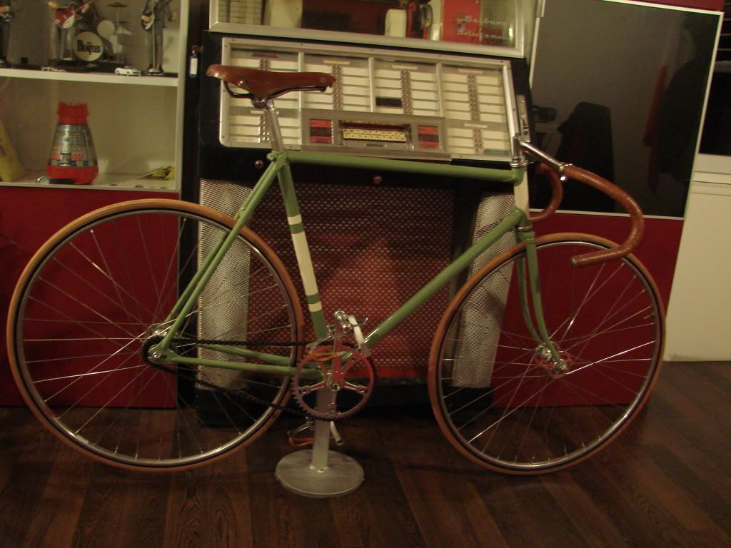

Message par Boardzero »
http://i302.photobucket.com/albums/nn11 ... 1226685918
Mon modèle :wub: :wub: Simple, sobre, efficace !
Champo, tu fais comme moi, tu tests :lol: Et après tu regardes le skid patch histoire de voir si ça va bien ! Ou sinon tu fais une transmission avec le même ratio, et avec un bon skid patch (via tableau du PF)
:wink:
