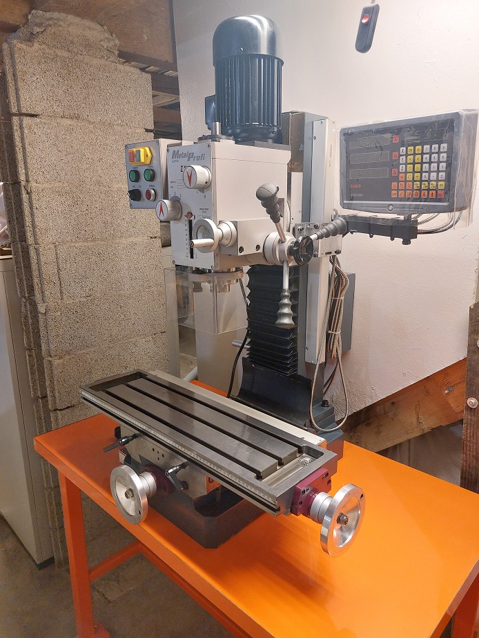

Une petite nouvelle dans l'atelier :mrgreen:
Acheté d'occasion a un vieux Mr qui l'a utilisé environ 2 heures avant ces ennuies de santé....
J'ai l'avance automatique sur l'axe X que je dois encore monter.

Quelle chance :D
Messages : 514
Re: Mob et usinages
Oui finalement c'est bien assez gros pour des petites pièces d'un 2 roues

Je pense aussi, 180kg.
Pour 95% du temps dans de l'aluminium et sur de petite surface.

Hello ! impeccable ça, te voilà bien équipé :D

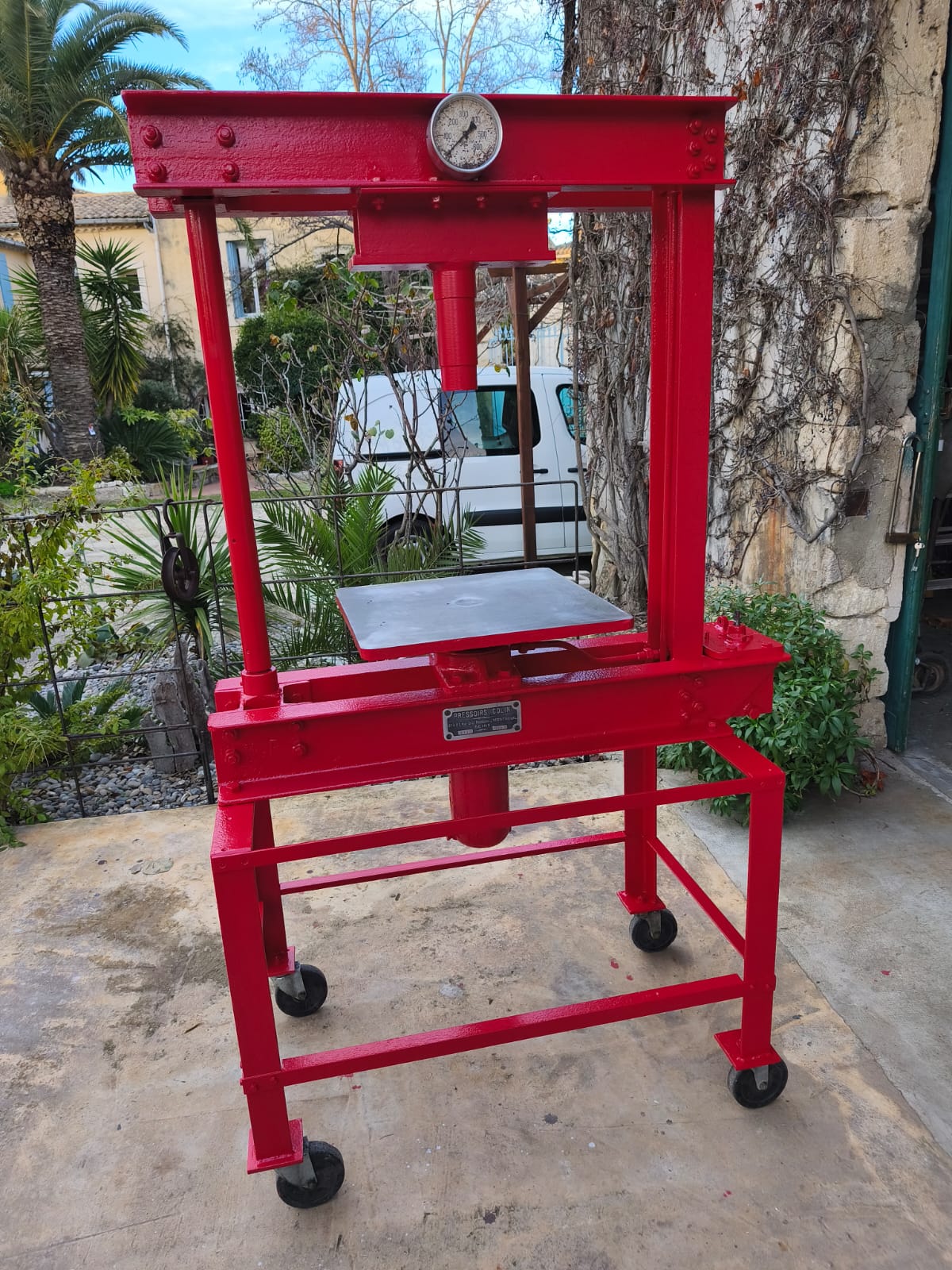

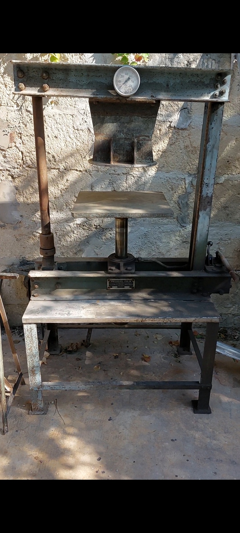

C'est pas de l'usinage mais j'avais envie de vous le partager...
Ancien préssoirs à jus de fruits familial de 1945 transformé en presse d'atelier (pas encore fini).
La partie supérieure est fixe et le vérin est en bas.

Vraiment cool le détournement de l'usage premier et aussi que ça soit un objet familial
