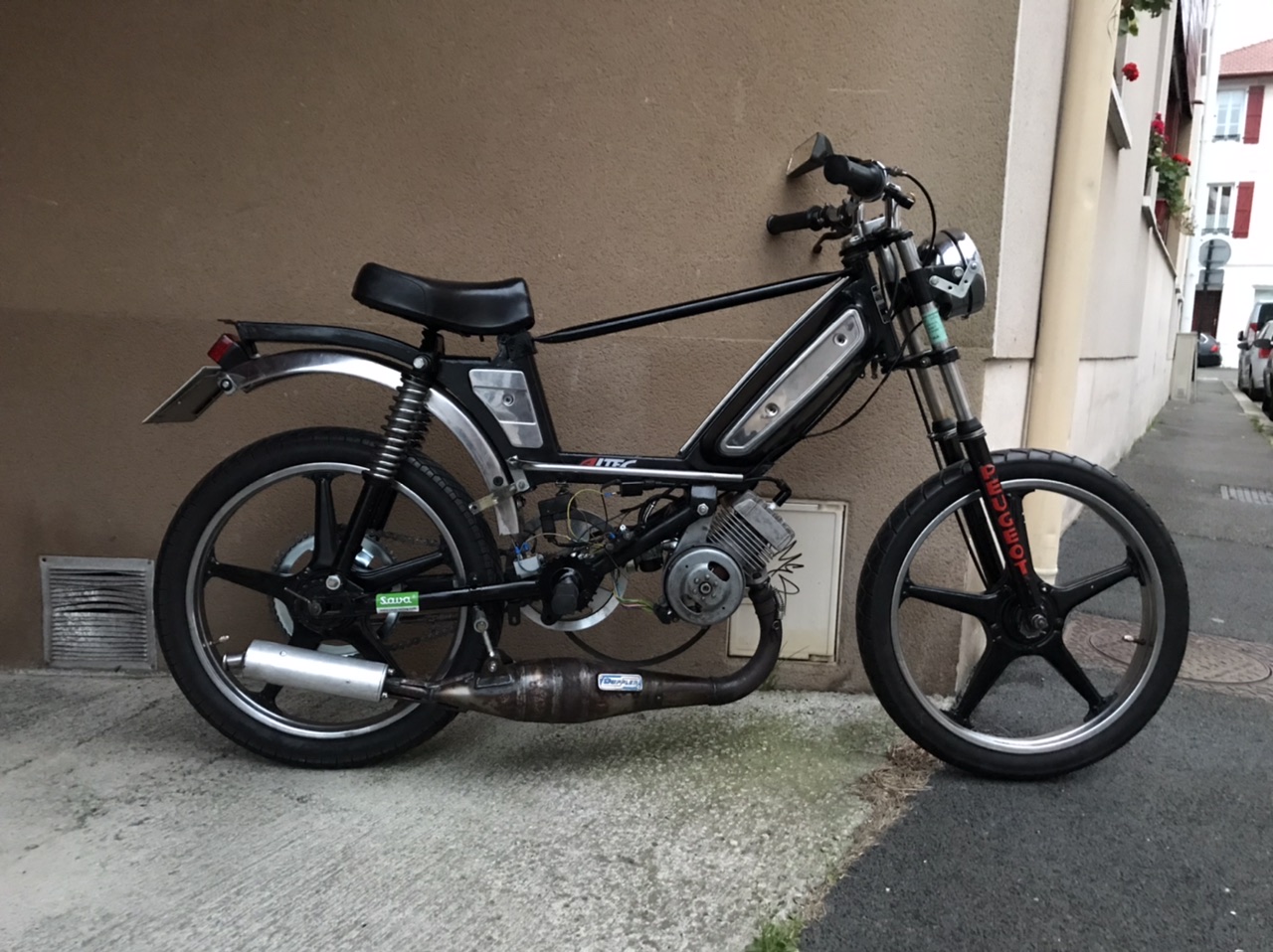

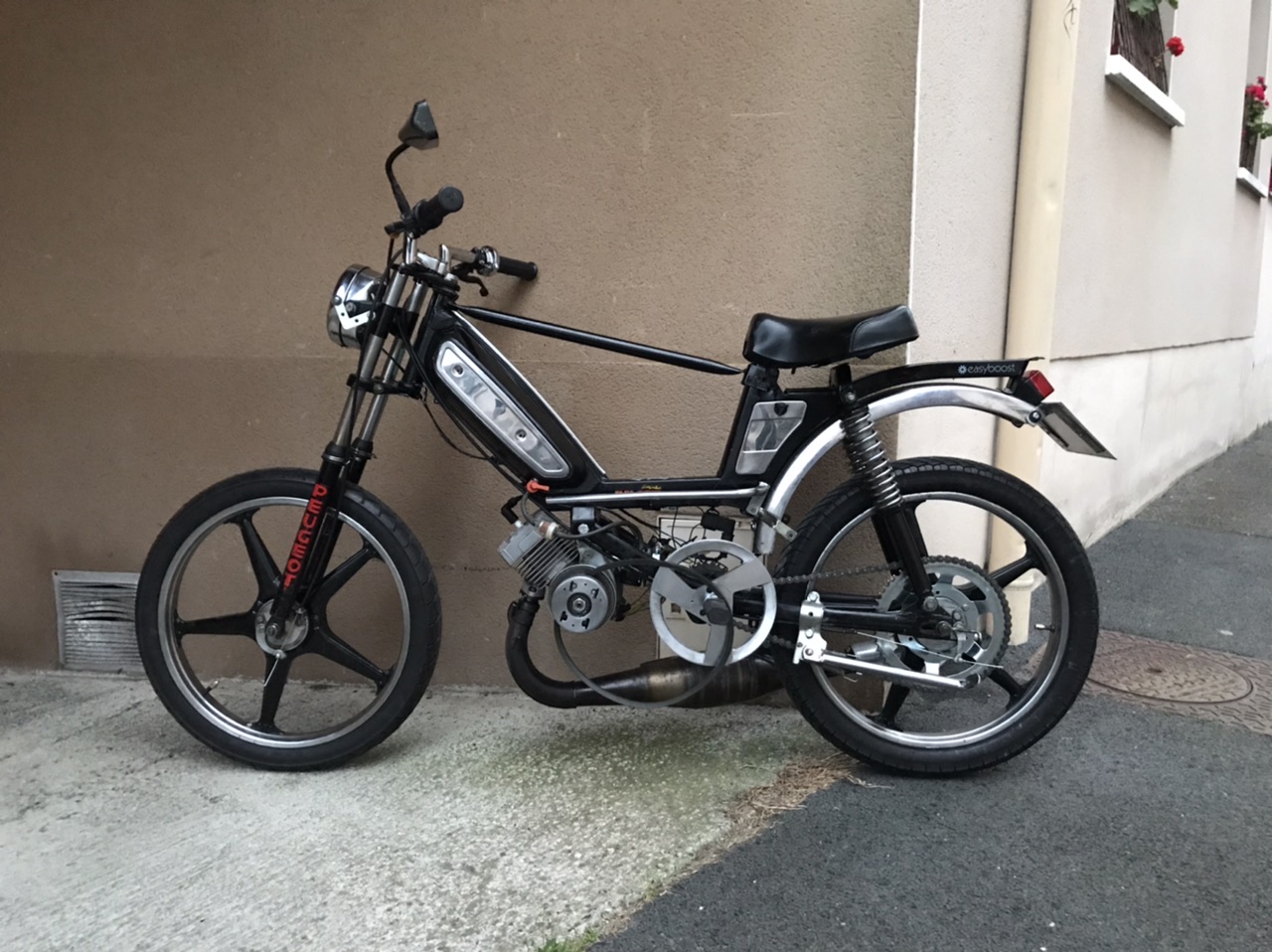

Yes c est plus haut que dans mes souvenirs , boh c est pas bien grave aha , peut etre plus tard un petit serpentin ca me botterais bien.
La voila sinon, toute remontee 👍

elle est cool ! :icon_thumleft:
