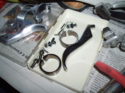

Pour répondre à la question de Gurtner Carburatory, plutôt que de re-pourrir le sujet de tazrider, je lance une nouvelle discussion :
Gurtner carburatory a écrit :je serais vraiment curieux de savoir comment t'as fait pour arriver à faire briller ça de la sorte
j'ai vu une fois à mrbricolage une tête pour disqueuse qui ressemblait à un truc de polissage( en tissu, ou un truc du genre)
depuis je me dis que ça doit être hyper efficace pour polir rapidement, ensuite un coup de belgom et hop ça brille!
alors, c'est quoi ton secret?
Les disques sur perceuse à une dizaine d'euros (j'ai jamais essayé ceux sur meuleuse), c'est pas miraculeux mais ça économise des opérations par rapport au travail manuel. C'est plus rapide et surtout nettement moins fatigant, c'est la perceuse qui donne le plus gros de l'huile de coude.
Pour du polissage de pièces de vélo, anodisées à l'origine, je commençais au disque nylon pour enlever l'anodisation, pas disque métal hein, le disque avec des poils rouges en plastique qui se met sur la perceuse. Oubliez pas le masque et les lunettes, ça fait une poussière très fine, quand tu vois le mouchoir tout noir en te mouchant, tu as peur pour tes poumons
On peut éventuellement remplacer cette étape par une attaque avec un dissolvant à peinture, j'en ai jamais utilisé mais j'ai déjà lu ici des gens qui en avaient utilisé pour décaper des jantes, apparemment ça marche bien. Bon c'est un produit chimique, donc vapeurs, tout ça, faisez gaffe à vous
Eventuellement un coup de papier de verre avec un grain assez grossier si c'était pas assez propre, ma petite soeur prenait le relais au papier 400 à l'eau ou environ, je finissais aux disques sur perceuse, et un dernier petit coup de miror cuivre sur un chiffon très doux pour enlever les résidus de pâte à polir, on avait un vrai miroir sans dépenser trop d'énergie.
Même s'il reste pas mal de petites rayures quand on passe au disque, si elles sont peu profondes ça arrive bien à les gommer, quitte à bourriner sur la perceuse (les disques vivent pas vieux avec moi
La règle de base en polissage, c'est de croiser les couches quand on change de papier : tant qu'on n'a pas effacé complètement les rayures de la couche précédente (qui ont été faites avec un papier plus gros donc), on continue à frotter. Ca permet de diminuer petit à petit la profondeur des rayures. En pratique, les disques pardonnent pas mal d'oublis, on peut être moins pointilleux sur le ponçage que quand on fait tout à la main.
J'imagine pas le temps et la motivation qu'il nous aurait fallu à la main.
Par contre, il faut une bonne perceuse, il faut qu'elle puisse tourner vite, longtemps, et en forçant un peu.
Y'a aussi des disques qui se montent sur les tourets à meuler, je me rappelle en avoir vu sur un autre forum, c'est encore plus efficace mais ça demande un plus gros investissement et c'est moins souple au niveau de la forme des pièces. A réserver au mec qui polit beaucoup quoi.
