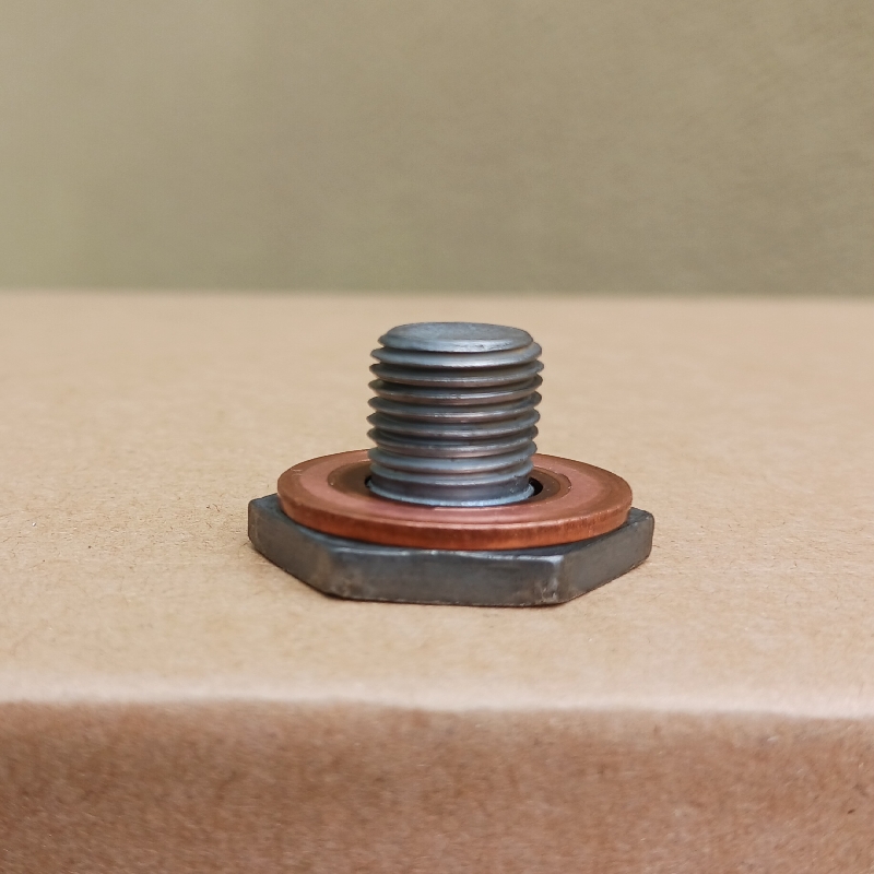

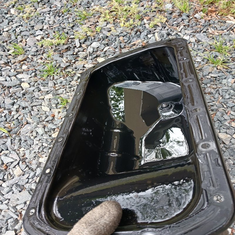

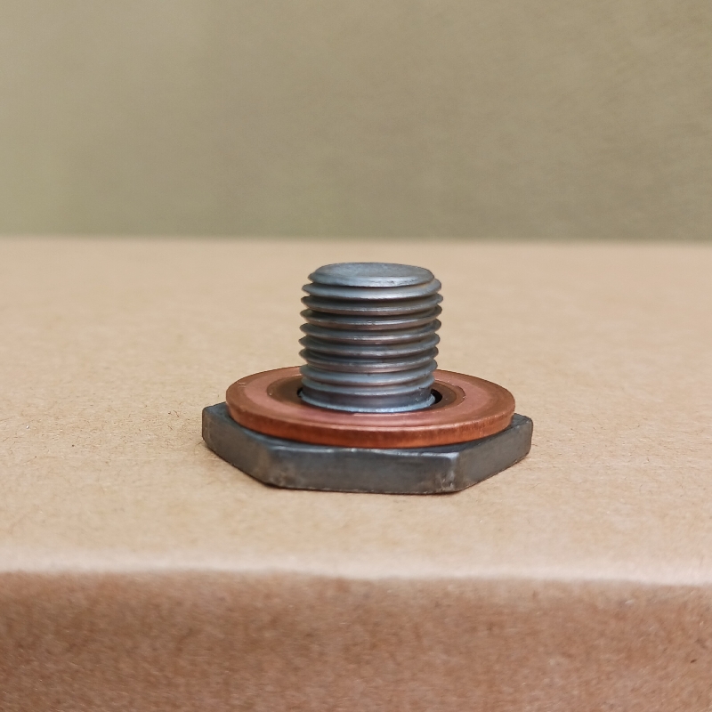

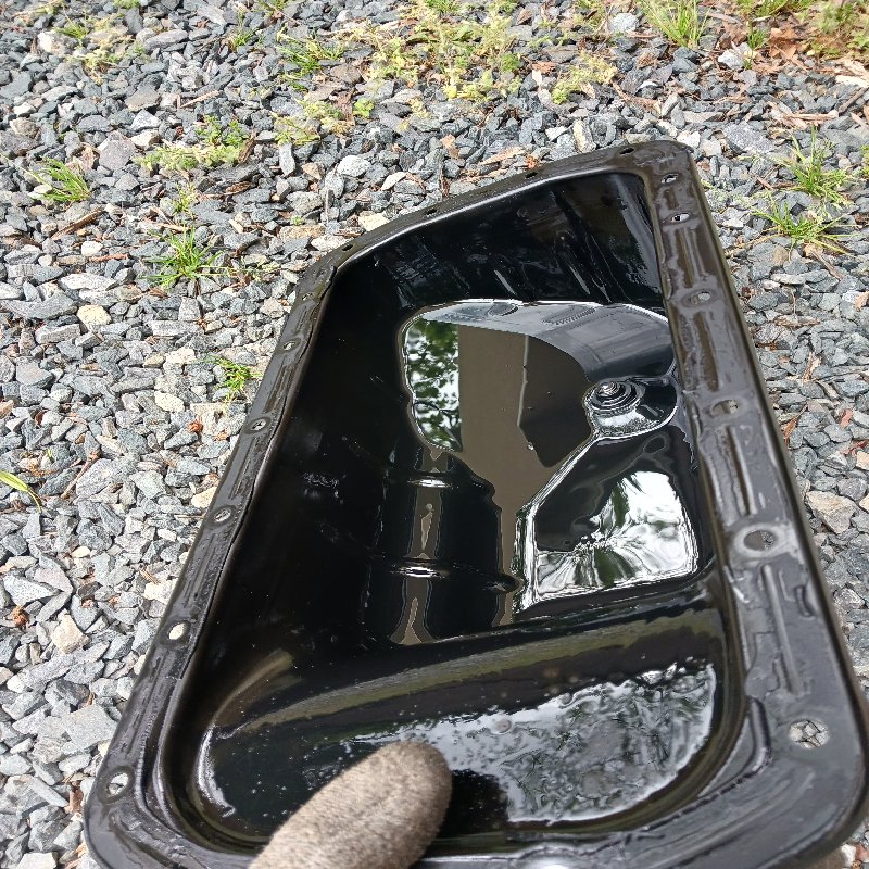

J'ai changé le carter d'huile au final, la vis de vidange menaçait de lâcher en même temps c'est très con de concevoir une vis M10 avec une ouverture de clé de 21mm
Comme ça fini le problème d'huile non vidangé à chaque vidange (j'ai mesuré 25cl)
Ça doit être la même équipe qui a conçu le puretech !
