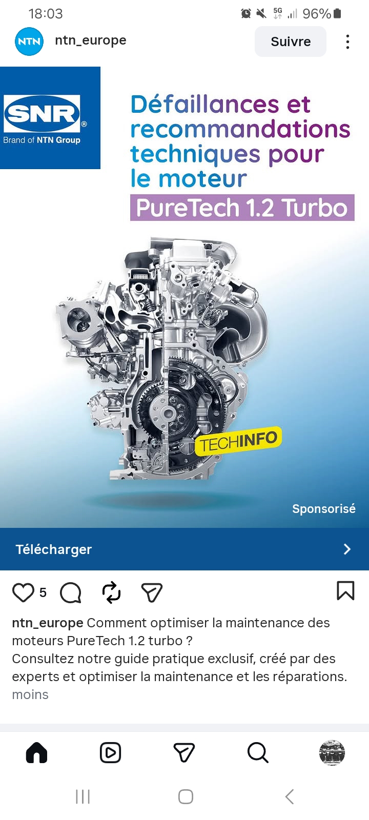

Quelqu'un a déjà vu une conversion d'un moteur PureToc à courroie d'origine à chaîne ?
Je suis curieux des différents kits disponibles.
- Messages : 483
Stellantis appelle 1.2 puretech simplement "Turbo" depuis qu'ils on remplacé la courroie par une chaîne
Mais j'ignorais qu'un kit était disponible
J'ai un copain qui avait une 308 avec ce moteur il l'a revendu une misère
Ma belle mère a une 208 I qui roule peu elle a changé la distri le moteur à l'air de tenir je pense qu'il s'agit de la nouvelle courroie renforcée
Bon courage
Bon courage
Curieux d'avoir le retour Data ! un peu flemmard pour chercher moi-même, pour le coup
ma soeur a une 2008 avec le puretech 130 cv , le pire soit disant . l année derniere , apres 6 ans au lieu de 10 prevu a la base , elle a fait faire la distribution dans une grosse concession peugeot de la region . 1300 euros l operation et ils n ont meme pas fait la vidange alors qu etait a faire . autant vous dire qu ils n ont certainement pas du demonter le carter d huile pour verifier l etat de la crepine de pompe a huile .....
vu le scandale autour de ce moteur , j aurai cru qu ils auraient ete plus precautionneux ...
